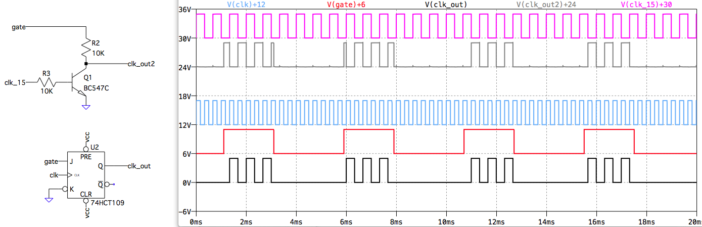

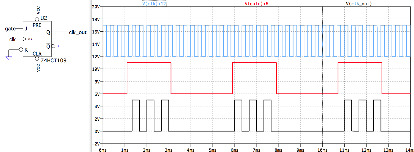

von Joe F. (easylife)
Mit einem einfachen Schalter oder Gatter wird es dir passieren, dass du
Teile des 1.5KHz Signals abschneidest, da das Ein-/Aus-Signal ja nicht
zwingendermaßen in der Low-Phase des 1.5KHz Signals wechselt.
Wenn du also immer ein "sauberes" 1.5KHz Ausgangssignal mit
gleichbleibender Pulsbreite haben möchtest, würde ich dir folgendes
empfehlen:
Verdopple die Frequenz deiner NE555 Schaltung auf 3KHz, und benutze ein
Flip-Flop als Teiler und Schalter.
Schaltung anbei.
von Axel R. (Gast)
saubere Lösung. Wenn Low in den Ruhepausen ok ist...
Wenn man high in den Pausen braucht, nimmt man halt den invertierten
Ausgang Q#.
Das Ganze funktioniert natürlich auch nur für ein Ausgangssignal mit
50%/50% high/low Verhältnis.
von Axel R. (Gast)
naja, wenn nichts gefordert ist, würde ich von NAIS solch eine OPTOMOS
Relais hernehmen.
> Relais hernehmen.
Die Forderung ist 1.5KHz... ;-)
Für solch einfache "Schalter" sind CMOS Gatter genau das Richtige.
Wenn du damit leben kannst, dass das 1.5KHz Signal invertiert wird, und
keine definierte Pulsbreite erforderlich ist, reicht natürlich auch ein
einfacher Transistor.
