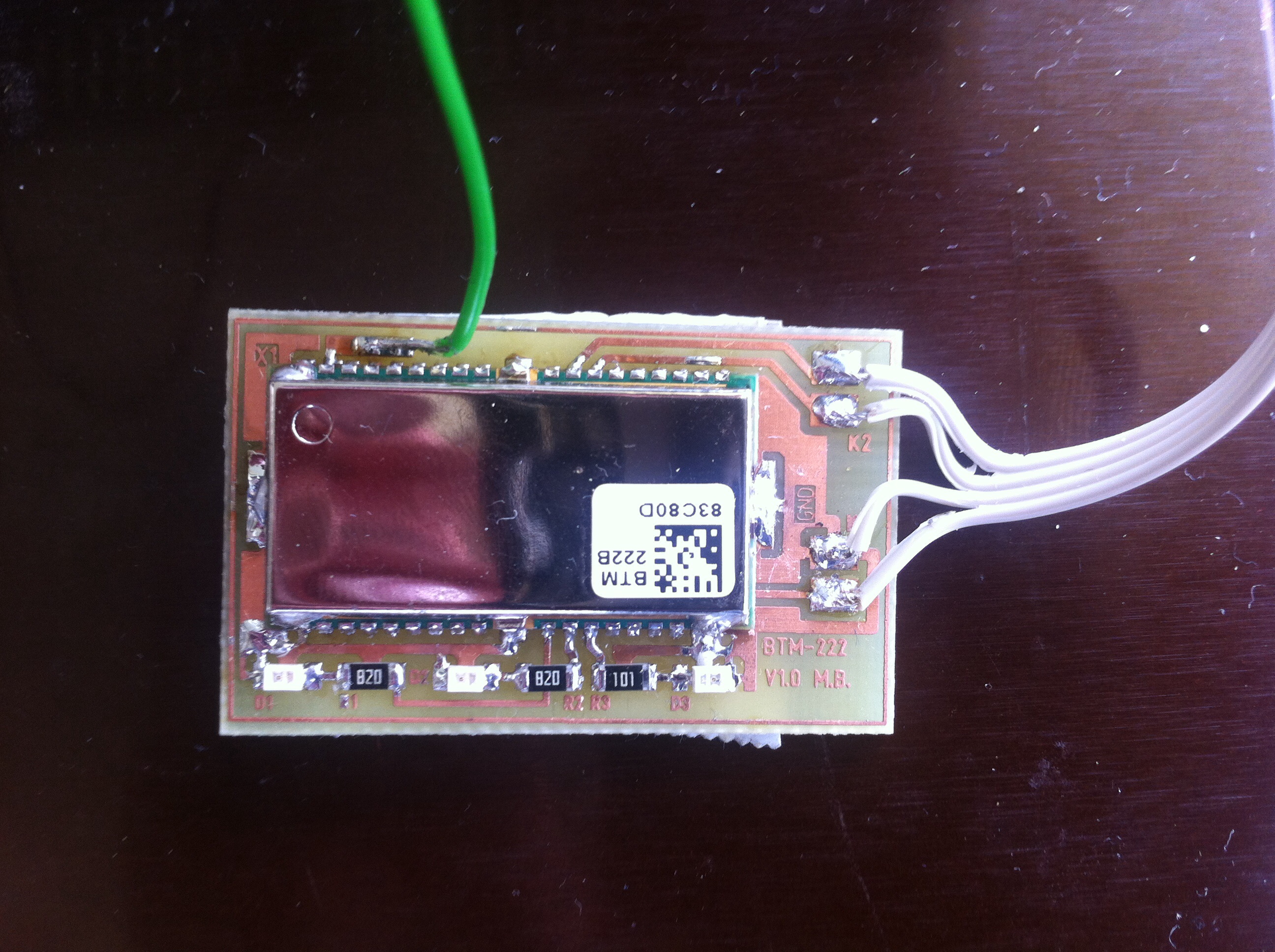

von Asd J. (digim)
also eine Antenne hab ich angelötet.
was meinst du mit breakout Platine.
Es tut sich halt nichts. Es blinkt noch nicht einmal eine Led
von Wutzi (Gast)
hm - ganz so ohne infos ist es ein blick in die Glaskugel.
Zeig mal ein Bild vom Aufbau (mit hoher Auflösung)

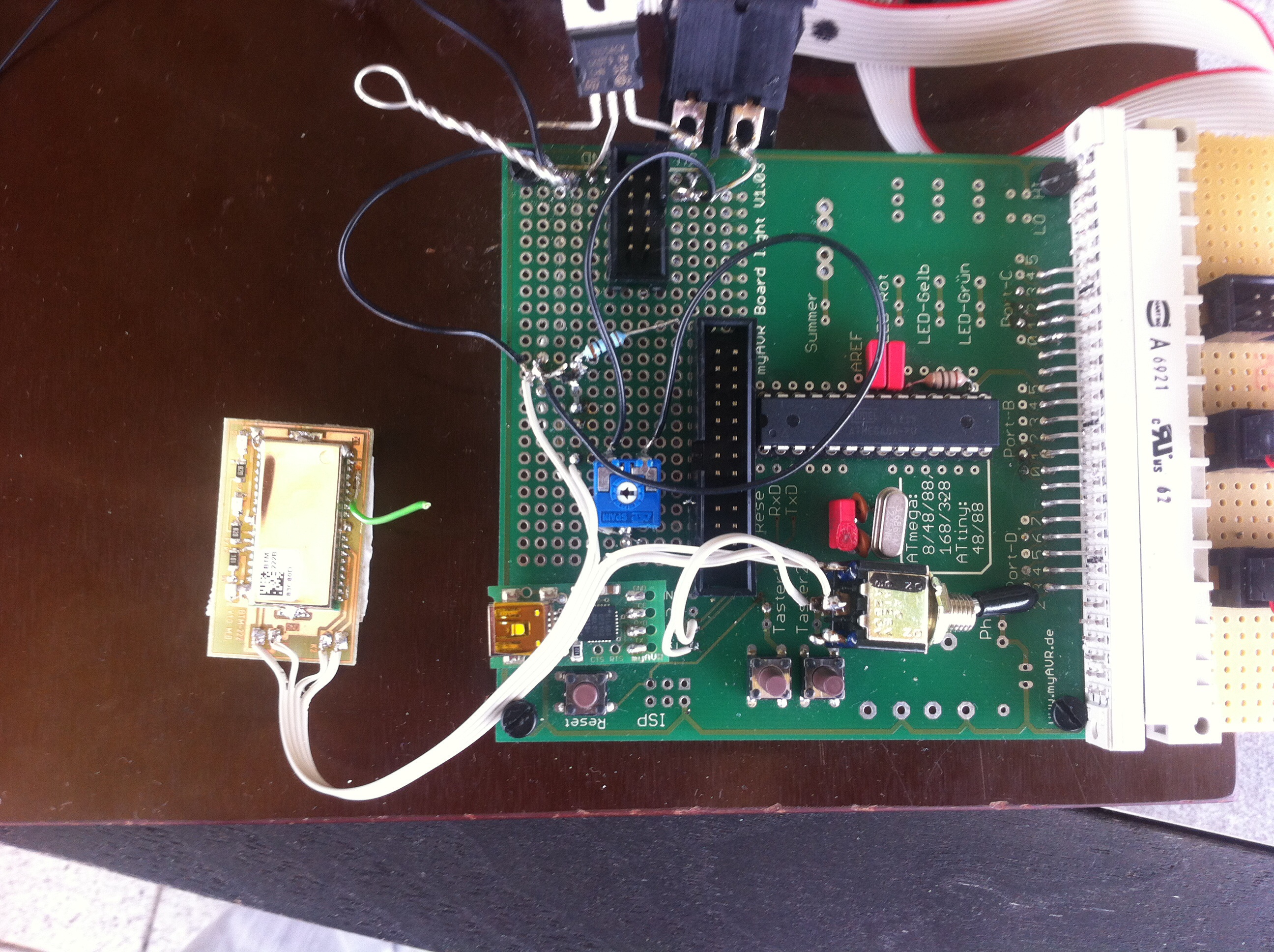

von Asd J. (digim)
Die 3,3v hol ich mir über einen poti von den 5v
Die Signalleitungen lassen sich schalten.
von Asd J. (digim)
Hier ein weiteres bild
von Max H. (hartl192)
Kein Wunder dass es nicht funktioniert, nimm lieber einen ordentlichen
Spannungsregler
von Asd J. (digim)
meinste das das nicht stabil genug sein kann. Hmm ja klar wenn der Strom
schwankt, verändert sich auch die Spannung am Poti und so die
einegstellte Spannung am BTM-222
von Wutzi (Gast)
> Strom
> Strom
Das Modul zieht ordentlich Strom! Das geht so nicht. Da nimmste einen
Spannungsregler.
von Wutzi (Gast)
und ja. Der Strom schwankt stark - je nachdem ob grade gesendet wird
oder nicht.

von Timmo H. (masterfx)
Und dass dein Stummeldrähtchen wirklich als 2.4 GHz Antenne taugt ist
auch fraglich. Das mit dem Poti ist natürlich Murks. Wie gesagt, lieber
gleich alles 3.3V, das sollte dein atmega8 auch können, je nach Typ mit
reduzierter Taktrate
von Asd J. (digim)
Was ist denn die richtige Antenne. Überall liest man das ein 3cm langes
Drahtstück reichen würde
von Wutzi (Gast)
> langes
ist vollkommen ausreichend
von Asd J. (digim)
ja dann kann es ja daran nicht mehr liegen :D
