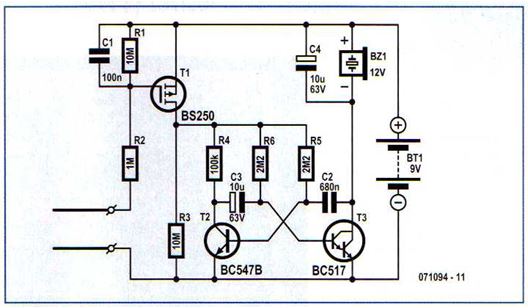

von ElektroNick (Gast)
Hallo
Hier eine einfache Schaltung mit 9V.
lg, Nick
BatterieBatterie schrieb:
> Paul schrieb:
>> Da das ganze um eine 1,5V Batterie aufgebaut werden soll,
Dann mach du ihm eine Schaltung mit 1,5V. Ich hab nur eine mit 9V zur
Hand - vllt. kann er sie ja doch gebrauchen :-| ?
Anbei nochmal die Schaltung, samt Beschreibung ...
lg, Nick

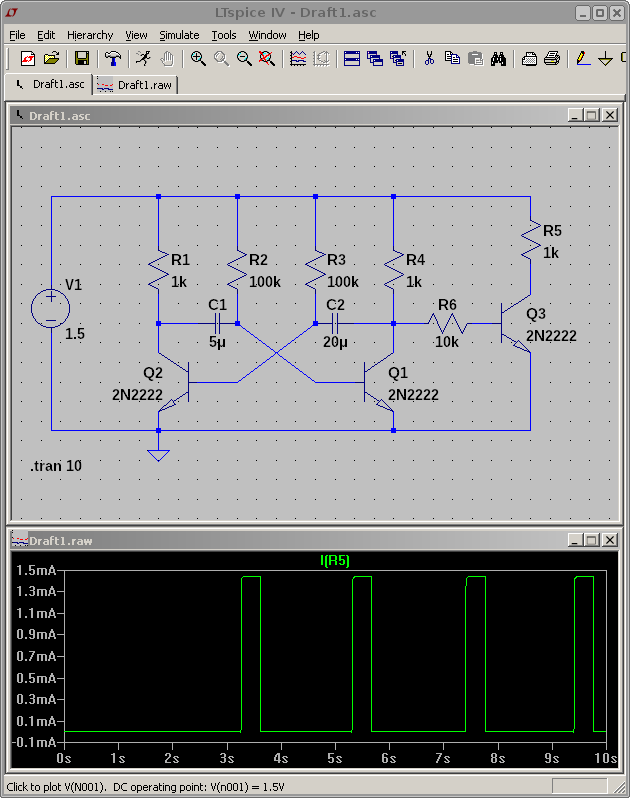

von Johann L. (radiostar)
Bin zwar nicht "BatterieBatterie", aber bitte: mal schnell eine mit
LTSpice hingepfuscht.
Paul schrieb:
> Ach so, der Summer kommt dann zwischen den Plus Pol der Batterie und R1?
Würde ich nicht machen, da Du sonst die Schaltung an den Summer
anpasssen mußt. Besser ist, den Summer an einen Treibertransistor
dranzuhängen. Im Bild soll R5 der Summer sein, der darf dann auch mehr
als ein mA ziehen.
