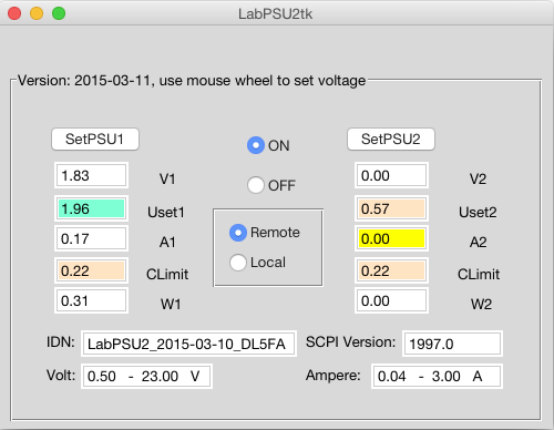

Ich wollte ein preiswertes Doppel-Labornetzteil bauen, dass mit
gekauften Schaltregler Modulen arbeitet, und ferngesteuert werden kann.
Herausgekommen sind an Daten:
2 x 0,5 bis 23 V bei 3 A
Anzeige mit LCD 2 x 16 Zeichen
Einstellung mit digital Encoder
Steuerung mit Arduino Nano3
Steuerung über USB oder WiFi
Die Bedien-Software läuft auf Linux, Mac und Win32
Preis: circa 72 EUR
Die Bilder zeigen den Aufbau und die Bedienmaske.
Alle Details zum Aufbau sind zu finden bei:
http://www.rudiswiki.de/wiki9/ArduinoLabPSU2

Oje. Was eine Abenteurerliche Konstruktion. Schön mit Heiskleber
befestigt... Ich würde da lieber kein durchsichtiges Gehäuse verwenden.
Und vor allem nicht damit Angeben gehen... wie sieht es überhaupt mit
der Glättung aus. Für sensible / audio Schaltungen ist das wohl nicht zu
gebrauchen....

Steht doch da:
> In 2015 now there are similar modules on Ebay, which do not have the
> ENABLE input. Also the ripple on the output voltage is now 200 mVpp
> instead of the advertised 50 mVpp. The regulator IC is now an XL4015
> instead of the XL4005. You can see the difference on the advertising
> picture only, the capacitors have 220 uF, instead of 470 uF
Die billigsten Module mit Konstantstrom kosten €2,15/piece.

Zum Thema Heisskleber - es muss nicht alles immer perfekt sein und in
einem Glaskasten ausgestellt werden. Auch die Zielsetzung, mit
vorhandenen Modulen zu bauen und das Rad nicht immer neu zu erfinden -
da täte sich in der Industrie so mancher Entwickler auch einen Gefallen.
Schade, dass hier alles kritisiert wird - es ist sicherlich kein (EU-)
serientaugliches Gerät, aber ich könnte mir durchaus vorstellen, auch so
etwas zu "basteln" - ob ich dann die Einzelplatinen anschraube oder
ebenfalls "nur" klebe sei mal noch offen.
Tolles Projekt!

Für kurze Experimente mag Heißkleber funktionieren, aber spätestens im
Sommer ist der Spaß vorbei. Ein paar Schrauben wären sicherer bevor
irgendetwas im Gehäuse herumpurzelt!

Hallo oszi40,
Heißkleber wird normalerweise bei 200 °C verarbeitet, siehe
http://de.wikipedia.org/wiki/Schmelzklebstoff
oder
http://www.uhu.com/de/produkte/klebepistolen/detail/uhu-klebepistole-starter-kit-hot-melt.html?cHash=1b6bf21a170e3edb56d61eeda299e2a0&step=0
Mir ist keine annehmbare "Raumtemperatur" von über 100 °C bekannt,
selbst in der Sauna sind es nur maximal 100 °C.
Grüße, Rudolf

Das ist Deine Erwartung. Einige LAN-Kabel z.B., die mit Heißkleber
befestigt WAREN sind mir im Sommer schon öfter begegnet. Die Temperatur
des Datenblatts garaniert noch lange nicht, daß alle Materialien zum
verkleben geeignet sind und ausreichend Kraft aufnehmen können.
