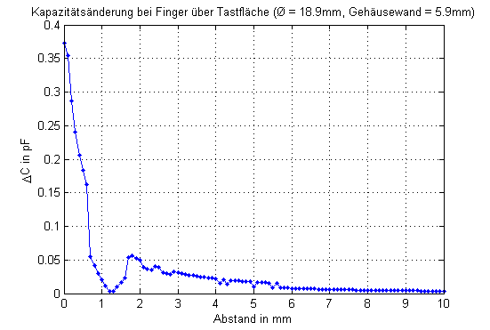

ich habe mit FEM einen Kondensator entworfen (Streufeldkondensator als
Touch-Element), dessen Kapazität ca. 60pF beträgt. Bei Berührung wird
sich die Kapazität erwartungsgemäß innerhalb von max. 20ms um etwa 0.3pF
erhöhen, simulierte Kapazitätsänderung siehe Anhang. Im Normal-Betrieb
soll das mit einem hochauflösenden Kapazitäts-Mess-IC (FDC1004) erkannt
werden. So weit, so gut.

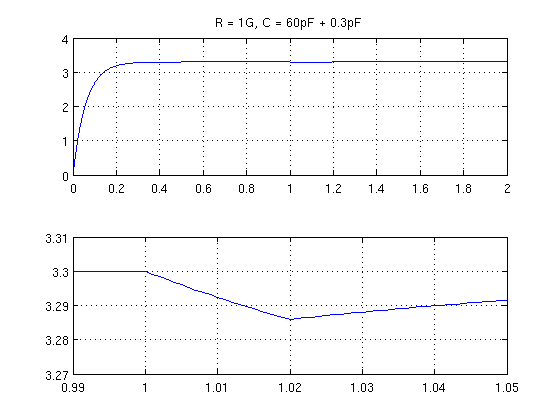

Meine Idee:
Den Kondensator mit einem sehr großen Widerstand dazwischen mit dem Akku
verbinden, sodass er stets voll geladen ist und auch geringen
Kapazitätsänderung durch veränderte Luftfeuchtigkeit, Temperatur oder
ähnliches folgen kann, ohne merklich in der Spannung zu schwanken. Ist
die Kapazitätsänderung ausreichend groß (bei Berührung) wird die
Spannung dennoch einbrechen (theoretisch um bis zu 20mV, wenn vorher
3.6V). Das wäre dann mit einem Komperator festzustellen, dessen
Schwellspannung mit einem einfachen Spannungsteiler aus zwei
Widerständen eingestellt wird und der einen sehr geringen Eingangsstrom
hat (gibts ja alles).

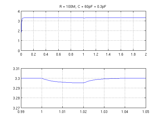

Im Anhang zwei Bilder, wie sich die Kondensatorspannung theoretisch
verhält, wenn man den Eingangsstrom des Komperators vernachlässigt (z.B.
wenige pA) und einmal 100M-Ohm und einmal 1G-Ohm verwendet. Auch nicht
berücksichtigt ist die Selbstentladung des Kondensators, die ich leider
nicht abschätzen kann.
Ebensowenig natürlich elektromagnetische Störeinflüsse, die 20mV ja
durchaus übersteigen.

EDIT: Bei Bild 2 und 3 habe ich die Einheiten vergessen! Auf der x-Achse
"t in s" und auf der y-Achse "U in V".

Gast #4139051
Auf welchem Potential der Finger oder was auch immer ist, ist nicht klar
definiert. Entsprechend ist nicht klar ob die Spannung im Kondensator
eher sinkt oder ggf. auch steigt.
Der 2. Punkt ist, das man vermutlich einen deutlichen Störpegel (z.B. 50
Hz) mit drauf haben wird. Vermutlich mehr als die 20 mV und auch nicht
immer gleich viel.
Vermutlich müsste man schon die Kapazität als solche auswerten. Also
schon mit Wechselspannung arbeiten.
OP #4139060
Hallo Lurchi,
Darüber habe ich noch gar nicht nachgedacht, weil der Grundlagenartikel
zum Thema kapazitive Berührsensoren, den ich mir angeschaut habe, von
GND-Potential für den Finger ausging. Aber gut, dass du es erwähnst.
Ich denke, es ist in diesem Fall durchaus realistisch, dass der Finger
auf GND-Potential liegt. Denn der Benutzer wird vor dem Berühren der
Bedienfläche (Kunststoff) höchstwahrscheinlich mit dem umgebenden 3mm
dicken Aluminium in Berührung kommen, das auf dem Minus-Pol des Akkus,
also quasi dem GND der mobilen Schaltung, liegt.
> immer gleich viel.
Könnte dann ein ganz ordinärer Tiefpass helfen? Denn das Signal, das
mich interessiert ist ja vergleichsweise sehr langsam.
