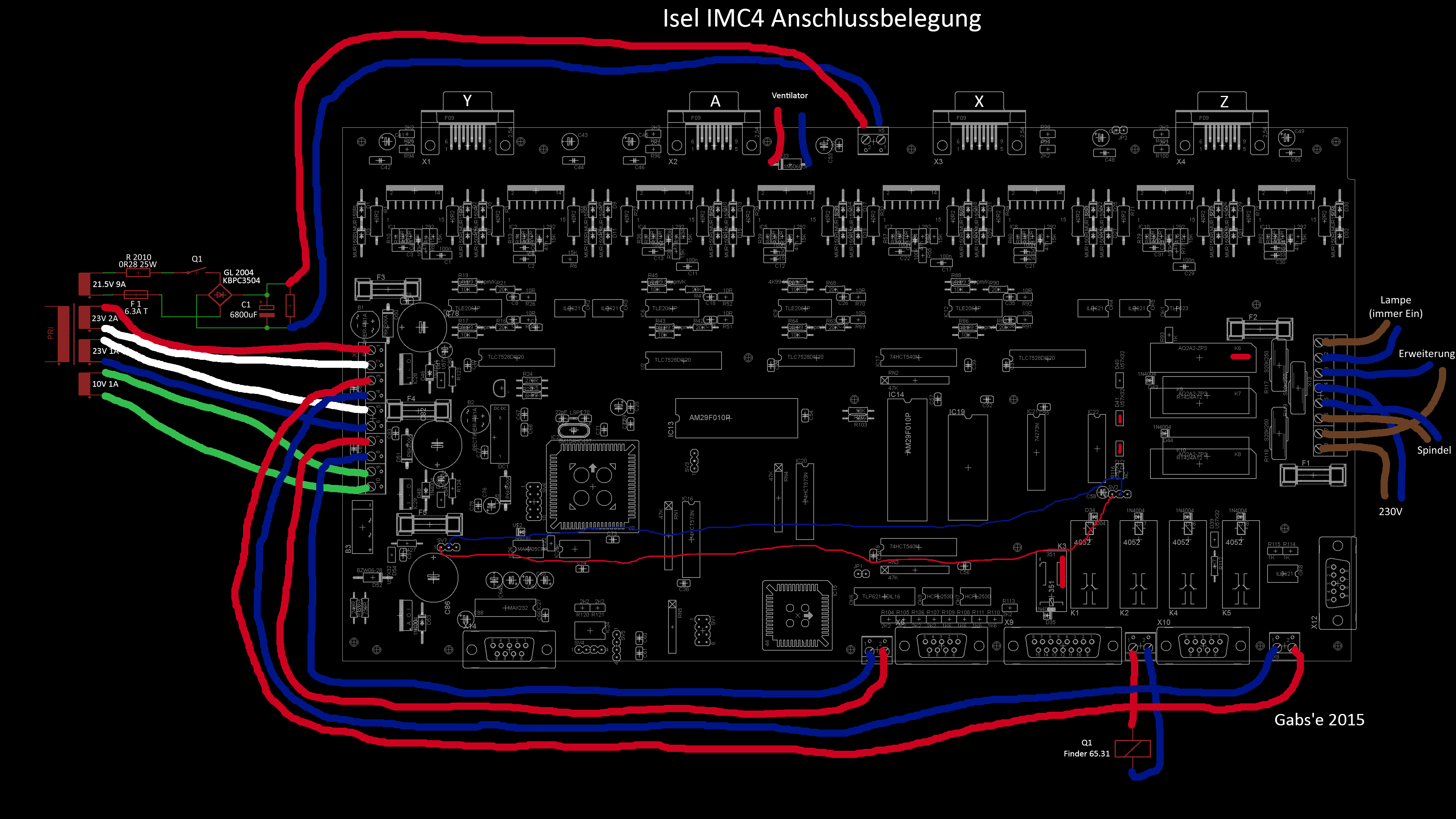

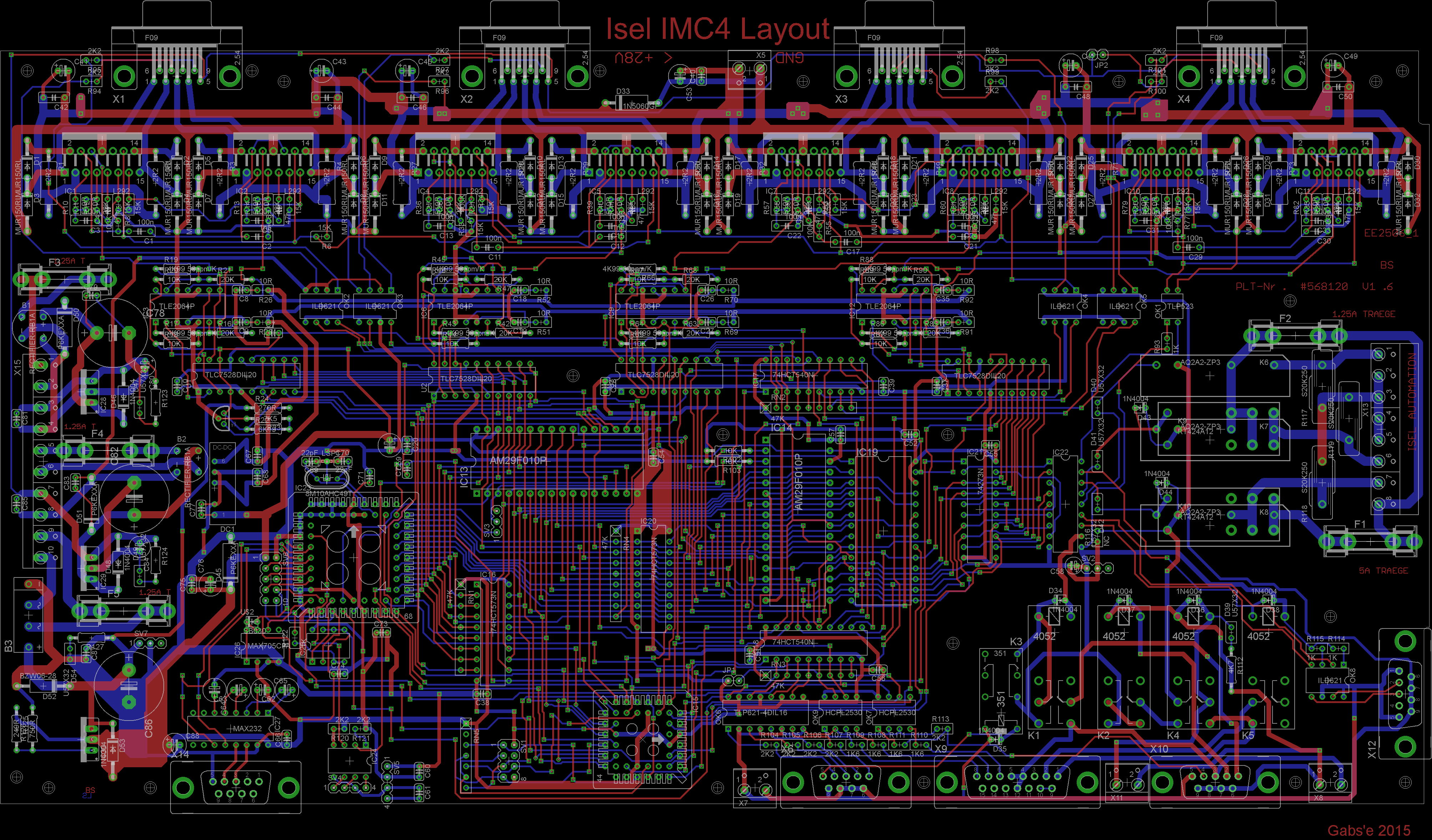

Hallo allerseits,
Ich habe zuhause eine Isel CPM 2018, da allerdings die Steuerplatine
defekt ist, habe ich sie in Eagle nachgezeichnet, um ihre Funktion zu
verstehen. Wenn man sich nun den Schaltplan ansieht versteht man auch
warum die Maschine nur 2,5D kann: Y und A sowie X und Z sitzen am selben
BUS. Kurtz zur Funktion der Steuerung: Die Endstufen sind zwei L292 mit
jeweils vier MUR120 und zwei 0.22R Shunt-widerstände pro Achse, sie
werden über einen TLE2064P als Komparator und Summier Verstärker
angesteuert, der seine Referenzspannung von einem TL431 erhält. Die
Steuerung übernimmt ein TLC7528, welcher über den BUS seine Daten vom
dicken Intel N80C196KC erhält. Am BUS hängen auch noch Die Buffer für
die Endschalter und die Ausgangstreiber für die Digitalen ausgänge.
Außerdem befinden sich auf dem Board zwei AMD AM29F010P Flash Speicher,
sowie ein Lattice ispLSI 2032. Als Spannungversorgung für die OPV’s gibt
es einen RECOM RB-0512D der aus den 5V, die von einem LM317 erzeugt
werden +/- 12V macht. Im Anhang befindet sich Das Eagle File bestehend
aus Schaltplan und Board, sowie einigen Bilder vom ISP Anschluss der
Lattice CPU, die Anschlussbelegung des Intel Headers und der Verkabelung
auf und an der Steuerungsplatine. Die dünnen Roten Linien sind
Überbrückungsdrähte, welche auf die Platine gelötet sind.
Achtung! Ich habe die Platine nur Abgezeichnet, weshalb ich für die
Korrektheit nicht garantieren kann!
Die IMC4 platine ist in Folgenden Maschinen verbaut:
CPM2018/CPM3020/CPM4030/GFM2244/WDT2018
Das Programm des Lattice werde ich bei nächster Gelegenheit auslesen und
nachreichen. Die beiden AMD ICs besitze ich leider nicht mehr, weshalb
ich leider das Programm nicht posten kann.
Ich hoffe ich konnte jemanden mit meinem Layout helfen.
Gabriel

Gast #4411228
Klasse Darstellung - DANKE dafür. Manche Maschinen wurden meines Wissens
mit einem FU FC 1200 C und einer HF Spindel ausgeliefert. Die damaligen
Spindeln hatten keine Encoder, deshalb musste nur Start/Stop und eine
Steuerspannung für die "ungefähre" Drehzahl realisiert werden. Weißt Du,
wie/wo dieser FU an der IMC4 Platine angeschlossen wird?
Unterscheidet sich die PLatine in den größeren GFM z.B. GFM 4433 oder
war das gleiche Board drin?
OP #4411726
ingwer schrieb:
> Weißt Du, wie/wo dieser FU an der IMC4 Platine angeschlossen wird?
Ich weiß es leider nicht, aber ich vermute mal, da keine analogen
Ausgänge verfügbar sind, dass er an den Optokopplerausgängen an (bei
mir)X12 angeschlossen wir, und seriell angesteuert wird.
Ich habe zwar noch keine GFM 4433 auseinander genommen, aber soweit ich
bisher gelesen habe sollte die identische IMC4 Platine eingebaut sein.
Grüse Gabriel
