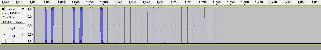

Ich bin jetzt an einen Punkt den ich nicht ganz verstehe. Wie empfohlen
nutze ich für die Auswertung der Signale die Input Capture Funktion vom
Timer1 was prinzipiell super klappt.
Zu Testzwecken habe ich alles erstmal in Bascom AVR programmiert und der
Empfänger empfängt auch zu Testzwecken eine Folge von 10 High-Signalen.
Das Signal sollte auch gut aussehen (Siehe Bild im Anhang). Der
Empfänger arbeitet mit 1Mhz. Timer1 ist so konfiguriert, dass ein
Interrupt ausgelöst wird wenn eine aufsteigende Flanke kommt. Bei 10
High-Bits würde also theoretisch 9 mal ein Interrupt ausgelöst werden.
Das klappt auch super und ich kann auch eine LED blinken lassen wenn die
10 High-Signale empfangen werden. Bei Timer1 hab ich Prescale = 8
gewählt und Noise Cancel eingestellt damit nicht auf alle High Signale,
die durch Rauschen entstehen reagiert wird.
Jetzt wollte ich eine Folge von High und Low Signalen empfangen. Meine
Idee war, die Signale anhand der Zeit bis zur nächsten aufsteigenden
Flanke zu erkennen.
Je nachdem ob es sich um eine 1 oder 0 handelt ist die Zeit bis zur
nächsten Flanke nach einem High oder Low Signal um eine halbe
Signallänge länger.
Das sollte theoretisch auch funktionieren, dazu ist es aber nötig die
Zeit genau zu messen und da gibt es momentan ein Problem.
Die Unterbrechungsroutine zum Testen sieht bei mir momentan so aus:
Config Timer1 = Timer , Prescale = 8 , Capture_edge = Rising , Noise Cancel = 1
Icp_isr:
   Zeitstempel = Icr1 #ICR auslesen um Zeitpunkt des Interrupts zu ermitteln
   Timer1 = 0 #Timer auf 0 setzen um Zeit bis zur nächsten Flanke zu ermitteln
   If Zeitstempel > 200 And Zeitstempel < 1500 Then
      I = I + 1 #Bei Jedem High-Signal um 1 erhöhen
      If I > 8 Then #Wenn mehr als 8 High-Signale angekommen sind LED blinken
         Portd.7 = 1
         Waitms 15
         Portd.7 = 0
         Waitms 15
      End If
   Else
      I = 0 #Falls kein High Signal erkannt wird I auf 0 setzen
   End If
Return
Das klappt wie geschrieben super, aber mein Problem ist der Zeitstempel
der von 200 bis 1500 reicht. Sobald ich da Versuche den Bereich enger zu
machen blinkt die LED teilweise nicht mehr. Ein Toleranzbereich muss
sein, aber der Bereich ist doch deutlich zu groß? Irgendwas muss da
schon bei der Zeiterfassung schief laufen?
Gast #4281096
Hm, falsches Pferd!
Auf Fragen zu Bascom wird Dir hier niemand antworten können, weil's
keiner benutzt und damit niemand lesen kann. WinAVR wäre das richtige
Pferd gewesen um von Arduino wegzukommen.
So wie's aussieht sehe ich nirgendwo den Start/Stopp der Stoppuhr.
Richtige Programmierer machen auch das nicht, sondern lassen einen 8-
oder 16-bit-Zähler einfach immer durchlaufen und messen ZeitDIFFERENZEN:
 static int tlast;
 int t = ICR;
 int dt = t-tlast;
 tlast = t;
 if (800<=dt && dt<1000) ...
Das interessante an der Subtraktion in Zeile 3 ist, dass diese auch bei
Zählerüberläufen das richtige Ergebnis liefert. C-Programmierer
verlassen sich darauf. In Basic kann das schief gehen. Weil niemand weiß
wie Basic sich verhält. Das hat man vergessen zu definieren.
