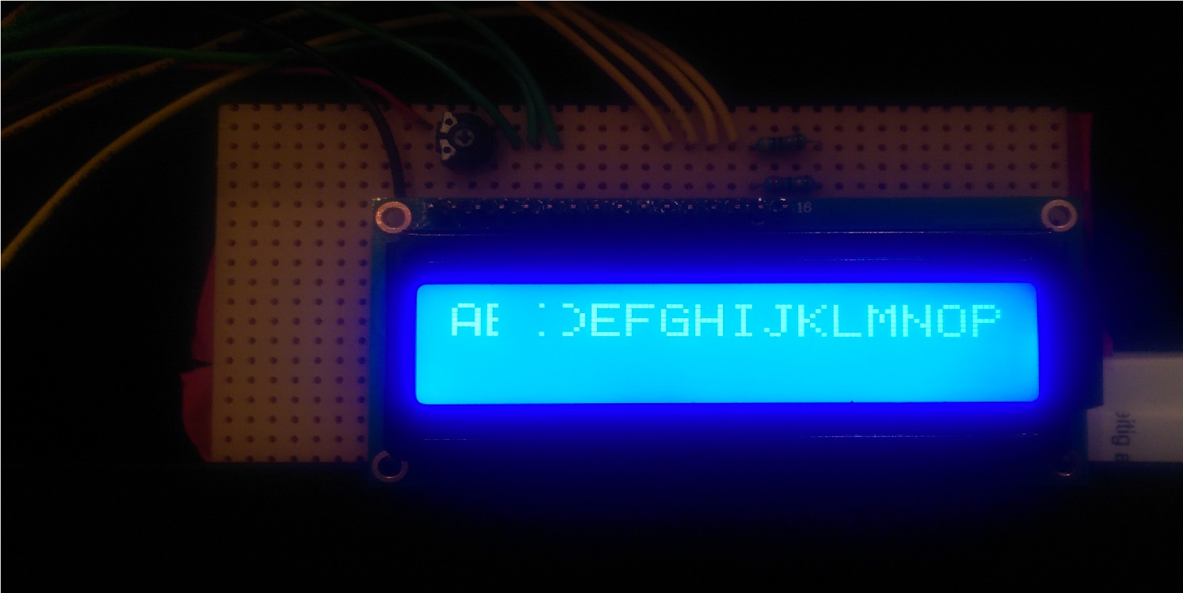

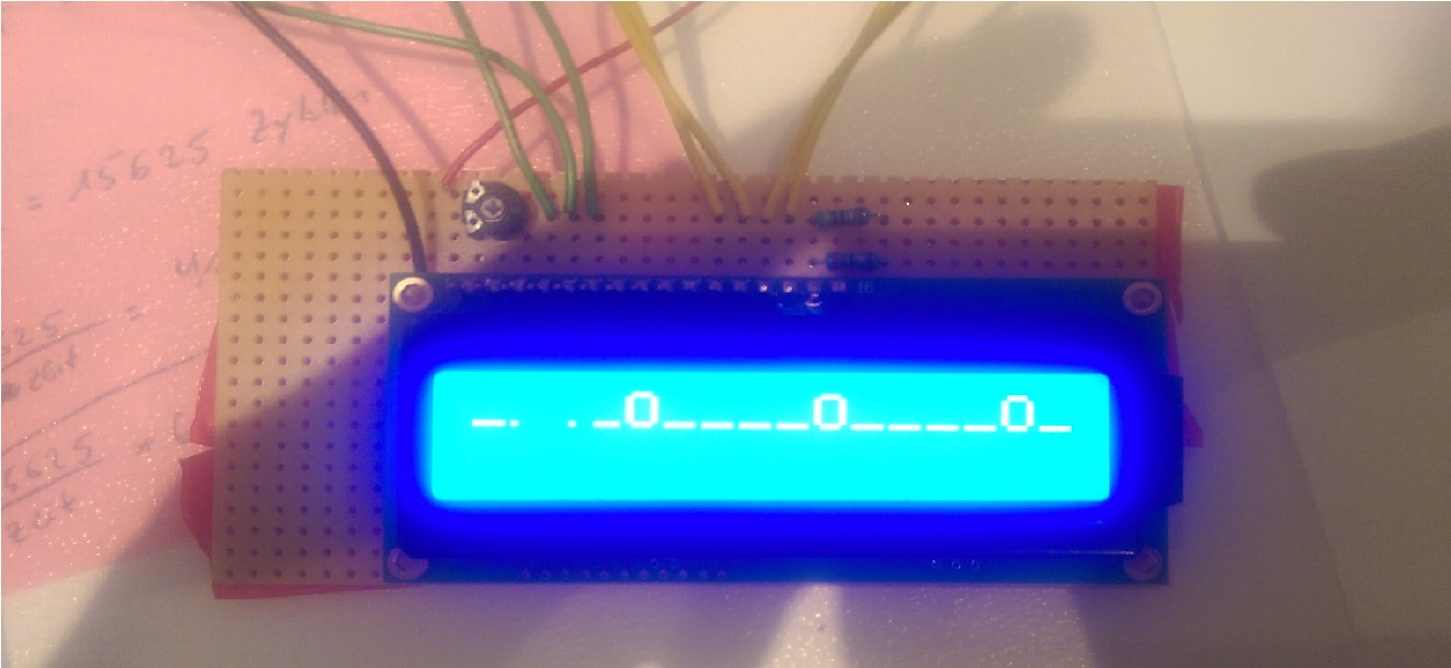

von Peter (Gast)
OK, also ich habe eben was angezeigt bekommen, habe nur den String
geändert und jetzt (siehe Bild), habe ich die Underlines und die drei 0
die flackern. Komisch ist auch das der das 2., 3. und 4. Zeichen nicht
richtig anzeigt.
Habe mal alles in den Anhang gepackt.
von Peter (Gast)
hab was abgeändert, komisch das es auf einmal wieder funktioniert. Habe
keine Einstellungen geändert, nur den String. In die 2. Zeile springt er
trotzdem nicht.
  lcd_init(LCD_DISP_ON);
  lcd_clrscr();
  lcd_puts("ABCDEFGHIJKLMNOP");
  lcd_gotoxy(0,1);
  lcd_puts("1234567890");

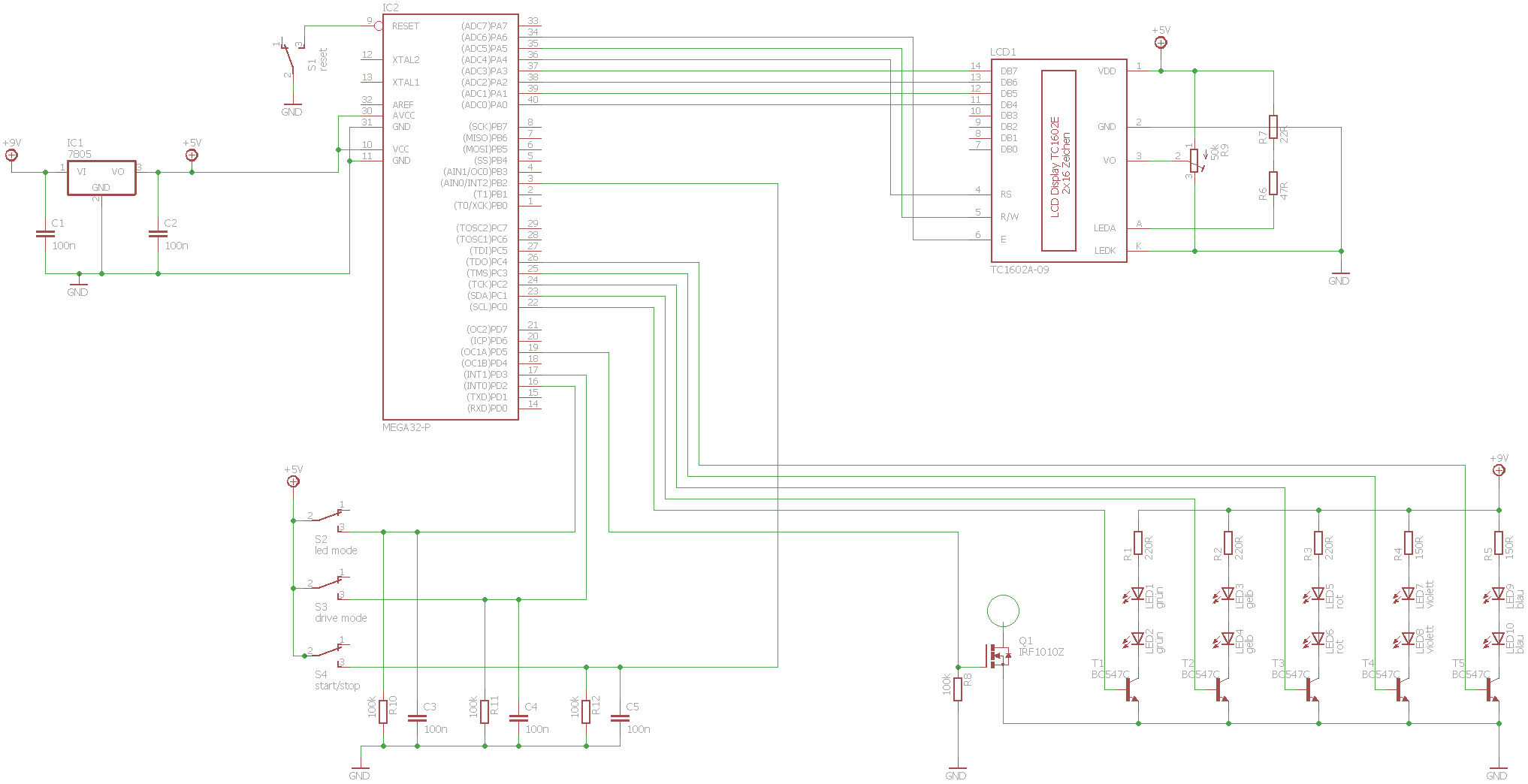

von Peter (Gast)
Schaltplan ist im Anhang mein Freund.
von Peter (Gast)
Habe das Display getauscht, der sch... Aufbau ist der gleiche,
funktioniert jetzt, danke!
Aber in die zweite Zeile springt er trotzdem nicht. Find auch im
Datenblatt keine Adresse dafür, oder ich sehe es einfach nicht.

von Breadboarder ! (Gast)
Gut dass du an den Abblock-Cs gespart hast. Das wäre (zu) teuer
gekommen. Aber manchmal geht es auch ohne.
Wenn man sich die Basis-Längswiderstande spart hat man
auch viel gespart. Aber den Controller quält man womöglich
zu Tode wenn man ihn die Basis-Emitter-Dioden mit voller
Spannung durchtreibt. Kann auch sein dass er sagt "ich mag
nicht" und stellt einfach die Arbeit ein.
Du machst damit nicht viel anderes als eine LED direkt an 5V
ohne Vorwiderstand zu betreiben.
C1 ist zu klein um ein sicheres Arbeiten zu gewährleisten.
Einfach mal einen Datenblatt-Schaltungsvorschlag anschauen.

von Dietrich L. (dietrichl)
Auch wenn ich nicht Breadboarder ! bin:
Peter schrieb:
> Basis Längswiderstände? Basis-Emitter-Dioden? Wo denn?
siehe die Transistoren T1...T5!
> Guck
> besser zwei mal hin bevor du du dich wieder zu irgendwelchen Kommentaren
> hinreißen lässt die kein Mensch gebrauchen kann.
Dann musst Du selbst wohl 3x hinschauen ;-))
Gruß Dietrich
