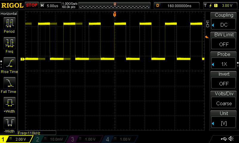

Mein Oszi macht komische Anzeige Fehler, Ist das Normal oder ein Fehler? Kennt ihr das Problem? Es ist das "schwache Angezeigte Signal" LG

Mein Oszi macht komische Anzeige Fehler, Ist das Normal oder ein Fehler? Kennt ihr das Problem? Es ist das "schwache Angezeigte Signal" LG Naja, wie sieht denn das angelegte Signal aus? Bist du sicher, dass das ein sauberes Rechteck ist?

sobald ich die Frequenz verringere ist das ja weg, es muss aber am Oszi liegen Setz doch mal den Triggerzeitpnkt nach links(left) statt auf die Mitte(center) falls der Oszi das kann.

das oszi hatte zuvor ein jitter problem weleches durch ein firmware update beseitigt werden sollte, oder ist es das jitter`n welches man hier sieht Woher weißt du, dass dein Signal wirklich ein astreines Rechteck ist? Womit erzeugst du es?

Sven B. schrieb: > Naja, wie sieht denn das angelegte Signal aus? Bist du sicher, dass das > ein sauberes Rechteck ist? Rigol_User schrieb: > Ja bin ich Rigol_User schrieb: > sobald ich die Frequenz verringere ist das ja weg, es muss aber am Oszi > liegen Dann schmeiss den Chinesen in die Tonne und kauf dir was anständiges. Alternativ kannst du duch ja auch mal mit der Bedienung auseinandersetzen. Zudem bin ich mir 100% sicher, dass das angelegte Signal auf die Dauer kein sauberer Rechteck ist. Wie wird das Rechtecksignal erzeugt?

es war ein toggeln an einem atmega328. ca 118khz das oszi ist noch neu, deswegen würde ich gern wissen wo nun der fehler liegt. ich bin der meinung, auch wenn das signal nicht sauber ist, müsste es doch trotzdem vernünftig angezeigt werden, oder?

Hallo! Die Anzeige ist mit Sicherheit schon so in Ordnung. Man kann bei dem digitalen Osziloskopen meistens eine Art nachleuchten einstellen. Ist das Signal sauber und wird immer gleich getriggert fällt dies kaum auf. Macht das Signal aber z.B. einen Phasensprung leuchtet gerade das verschobene Signal nach und ergibt genau diese Effekte. Das kannst du aber auch einfach sehen, wenn du das Oszilloskop auf Signle Trigger einstellst. Dann sollte das Problem so nicht mehr auftreten. VG

Rigol_User schrieb: > klar wegschmeißen... ha ha ha > > aber selbst wenn es nicht immer sauber ist dürfen solche sachen nicht > auftauchen, oder? DOCH EBEN GENAU! Wenn dein Rechteck nicht 100% sauber ist, kann man genau solche verschiebungen vor dem Triggerpunkt erkennen. Mach dich schlau mit deinem Gerät! Messfunktionen, Statistiken, Pass/Fail - Auto Stop, Wave Intensity, Persistence Time, ... Wenn man messen will, muss man wissen wie man misst und die Messresultatie interpretieren können. Einfach nur Kurven gucken reicht halt eben nicht...

Oszi Versteher schrieb: > Hallo! > > Die Anzeige ist mit Sicherheit schon so in Ordnung. Man kann bei dem > digitalen Osziloskopen meistens eine Art nachleuchten einstellen. > Ist das Signal sauber und wird immer gleich getriggert fällt dies kaum > auf. Macht das Signal aber z.B. einen Phasensprung leuchtet gerade das > verschobene Signal nach und ergibt genau diese Effekte. > Das kannst du aber auch einfach sehen, wenn du das Oszilloskop auf > Signle Trigger einstellst. Dann sollte das Problem so nicht mehr > auftreten. > > VG ok, wenn ich mit single trigger messe ist es weg. ah ok ein nachleuchten, dann wäre es ja geklärt. Dödel schrieb: > Mach dich schlau mit deinem Gerät! Messfunktionen, Statistiken, > Pass/Fail - Auto Stop, Wave Intensity, Persistence Time, ... > Wenn man messen will, muss man wissen wie man misst und die > Messresultatie interpretieren können. Einfach nur Kurven gucken reicht > halt eben nicht... ja sorry bis vor kurzen nur nen analoges gehabt, mein gott :( ihr habr ja alle gleich als profis angefangen

Sven B. schrieb: > Bist du sicher, dass das > ein sauberes Rechteck ist Rigol_User schrieb: > Ja bin ich Rigol_User schrieb: > es war ein toggeln an einem atmega328. Dieter Frohnapfel schrieb: > Kannst Du bitte mal den entsprechenden Code zeigen? Da nichts weiter kommt hat es sich damit wohl erledigt ... Toggeln kann man auf vielfältige Weise - nicht immer ergibt sich ein "sauberes Rechteck" .... Dödel schrieb: > Ein DSO funktioniert eben anders als ein analoges. Unter Umständen sieht > man mit einem DSO Dinge, die man mit einem analogen sich sehen kann. genau was er zeigt konnte ich IMMER auf analogen sehen, deswegen weiss "man" (evtl. auch Frau) ja das Signale jittern können und das derlei DSO auch nicht so mies sind weil sie es zeigen und den analogen "nachempfunden" wurden. Ich gebe zu das kann irritieren, wenn ich unsicher bin gehe ich auf single shot. Schau dir mal das an: EEVBLOG #699 (bei youtube) un die dort genannten links. Antwort schreiben |
