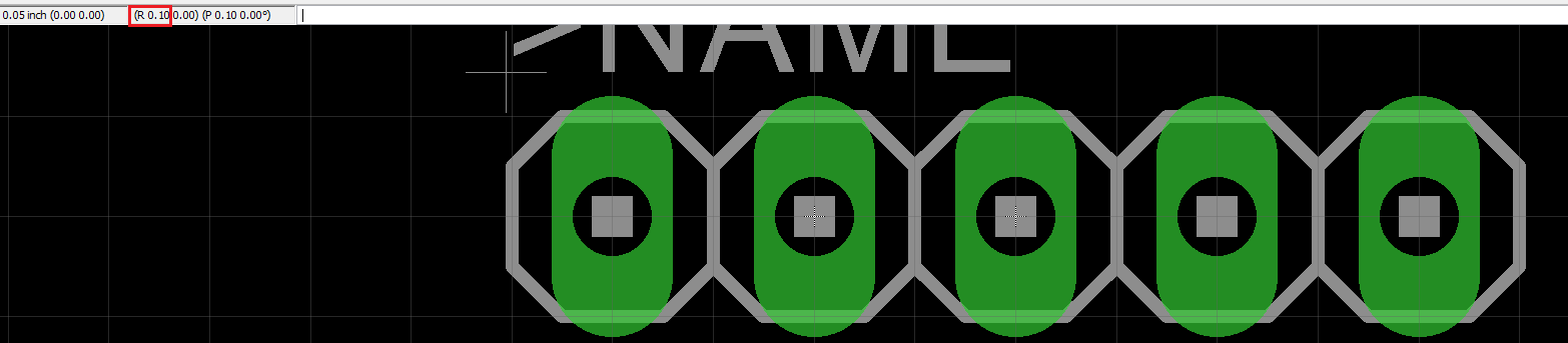

In meiner Eagle Schaltung verwende ich als Pins die PINHD-1x5 aus der
pinhead.lbr. Die Frage nun: Sind diese mit diesen hier kompatibel?
http://de.aliexpress.com/item/New-40-Pin-1x40-2-54-Breakable-Pin-Header-Single-Row-Male-Female-Header-Strip-53461/2024163700.html
OP #4140760
WFT schrieb:
> Im Layout oder Bibliothekeditor kannst du das Footprint nachmessen und
> dann vergleichen ob es passt.
Wenn ich das 1X5 lade und mit "Mark" Werkzeug auf das graue Quadrat
klicke und dann mit der Maus zum nächsten grauen Quadrat nach rechts
bewege, wird mir bei "R" 0.1 angezeigt (also 0.1 inch). Demnach würde es
übereinstimmen:
1 inch = 2.54 cm
0.1 inch = 2.54mm (0.254cm)
