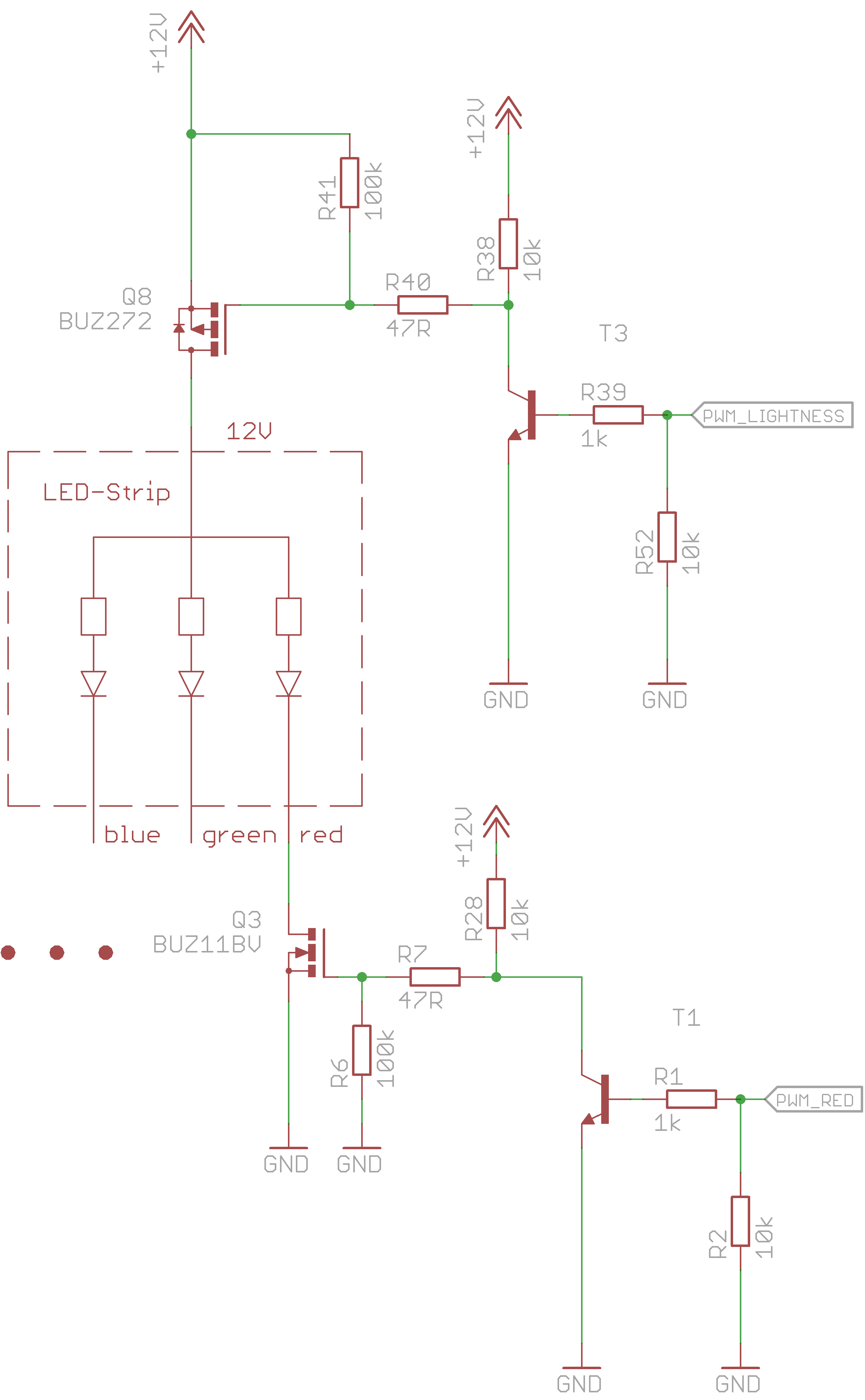

ich steuere gerade eine RGB-Strip mit einem Arduino.
Leider wird mein P-Kanal Mosfet heiß bei ca 4A, er geht zwar nicht
kaputt, aber ordentlich heiß obwohl er so um 17A kann.
hat jemand eine Idee woran das liegt?
Oder ist es normal das er so warm wird.

Spaß bei Seite: Der BUZ272 hat eine Rds(on) von 0.3Ω bei 4A ergibt das
ein
 P_verlust = I² * R = (4A)² * 0.3Ω = 4.8W
Bei 4.8W darf der warm werden.
von MaWin (Gast)
BUZ272, wo kriegt man eigentlich so steinalten Ausschuss her. 0.24 Ohm
bei 4A macht knapp 4 Watt, wie gross ist denn dein Kühlblech ?
Ansonsten würde ich auch nich die 10k Widerstände auf 1k oder gar 470
Ohm reduzieren, wenn du PWM betreiben willst.

ok, danke..
ich hab esmir schon fast gedacht das das ok ist.
Ich muss auch sagen ich hab Ihn zum testen und probieren ohne Kühlblech
betrieben.
