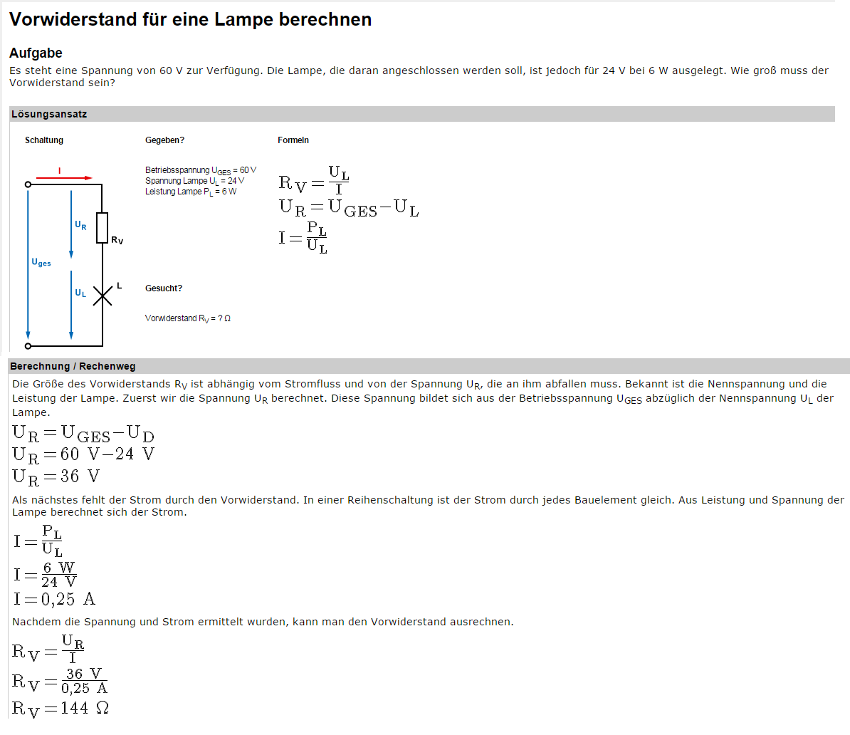

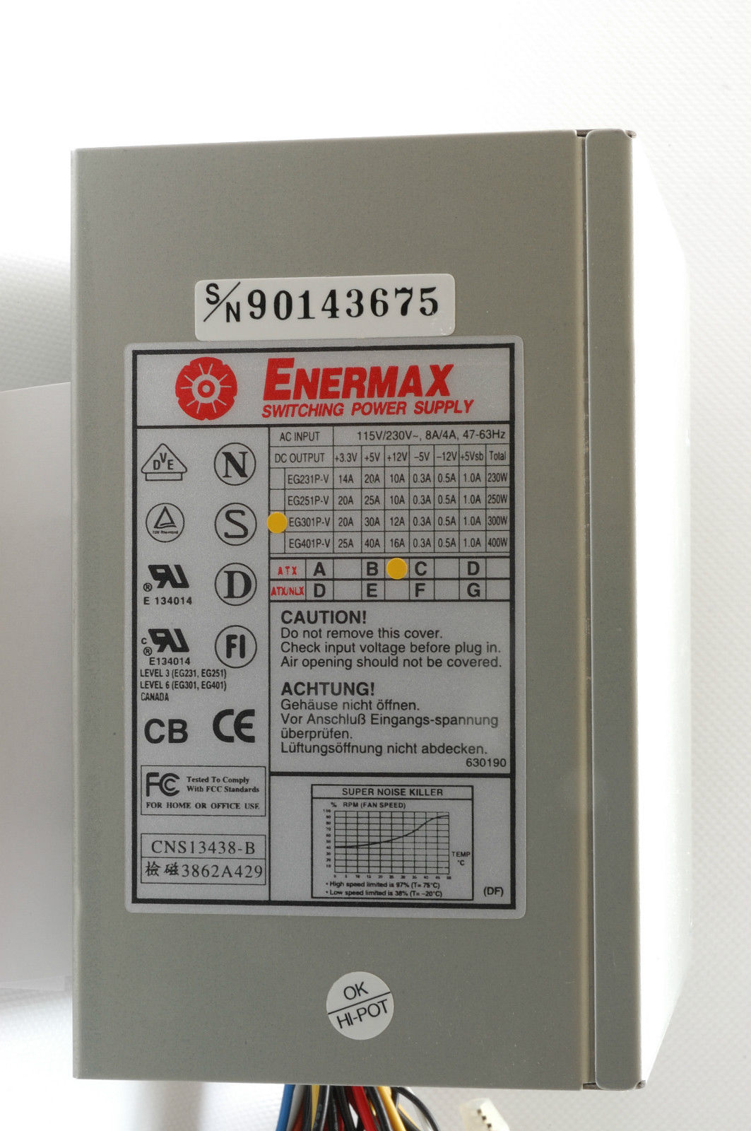

Hallo ihr Lieben
Wie ich ein PC Netzteil so umbaue das ich es nutzen kann, dass weiss ich
bereits. Ich würde aber gern wissen, ob man z.B. einen 12V 15A auf auf
12V 10A drosseln kann?
Wenn ja, wie geht das? Reicht es da einen Widerstand vor zu schalten?
Danke

Man kann in die +12V hinter dem Netzteil z.B. zwei parallelgeschaltete
Fernlichtlampen aus dem Auto legen. Bei 2*60W und einem Kurzschluss
fliessen dann recht genau 10A.
Das o.a. Netzteil scheint allerdings ein älteres zu sein, das auf den
12V gerade mal 12A bringt und vermutlich primär auf die 5V ausregelt.
Eine einseitige Belastung auf den 12V wird da nicht gut funktionieren,
wenn man die 5V offen lässt.
Das sieht bei moderneren Netzteilen besser aus, wo die 12V die
Hauptspannung sind.
