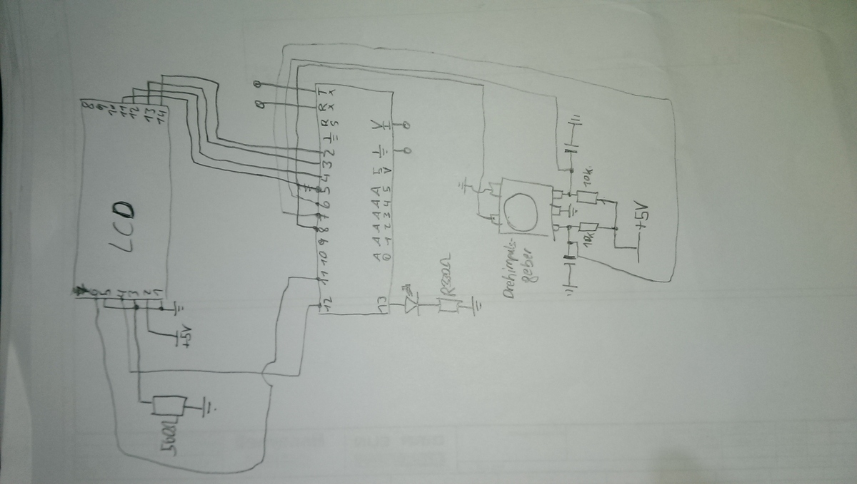

Ich habe mal die gesamte Schaltung aufgezeichnet, hoffe sie ist
brauchbar.
Gast #4141813
lholz schrieb:
> sobal ich das Messgerät zur Strommessung in
> die Schlatung hänge (seriell vorm Spannungseingang des piepsenten
> arduinos) ist das Piepsen weg, macht das irgend einen Sinn?
Das "klingt" nach Schwingen des L78S10CV.
Und der Schwingt vermutlich dann wenn man ihm eine zu hohe
kapazitive Last anhängt, in Verbindung mit langen Leitungen.
Die hohe kapazitive Last ist der Eingangs Elko des
Spannungreglers auf dem Arduino. Das Strommessgerät entkoppelt
die Kapazitive Last vom Reglerausgang, damit schwingt dann
nichts mehr. Abhilfe: kleinen Längswiderstand, einige Ohm
in die Versorgungsleitungen.
OP #4152450
Hallo Leute,
Danke noch mal für eure Hilfe, habs hinbekommen.
Es war zwar der Arduino der pfiff aber es war nicht wegen der
Spannungsversorgung sondern wegen der seriellen Schnittstelle, durch die
Längswiderstände von je 100 Ohm hat sich das Problem erledigt.
