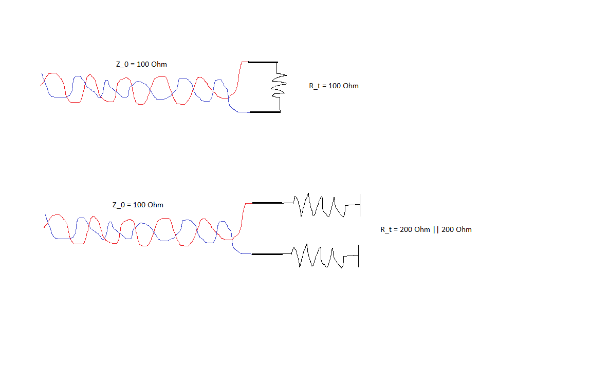

Liebe Forenten,
Soweit ich verstehe, haben die vier Twisted Pairs eines Ethernet Kabels
je 100 Ohm Wellenwiderstand. Sauber terminiert werden sie dann mit 100
Ohm. Wie nun aber, wenn ich jede einzelne Leitung des Paares gegen Masse
termnieren moechte? Sind das dann je 200 Ohm?

Das willst Du nicht. Twisted Pair funktioniert nur deswegen so gut, weil
Du nur differentielle Signale darüber leitest. Für massebezogene Signale
(single-ended) ist das nicht gedacht und geeignet, weil die
Störfestigkeit dann abhanden kommt.

#4144943
ul5255 schrieb:
> Ist das, weil ich die 100 Ohm in zwei 50 Ohm aufsplitten kann und dann
> die Mitte auf Masse lege?
So ist es.
Falls es sich aber um ein echtes Ethernet Signal handelt, solltest Du
die üblichen Übertrager dazwischenschalten. Dann ist auch das Problem
der DC Kopplung gelöst.

Für symmetrische Gegentaktsignale gilt der Wellenwiderstand von 100 Ohm.
Terminiert man das Kabelpaar symmetrisch mit jeweils 50 Ohm gegen Masse,
bleibt das elektrische Verhalten des Aderpaares unverändert. Das
erfordert selbstverständlich auch eine symmetrische Speisung durch die
Quelle.
Anders bei Unsymmetrie bzw. Gleichtaktsignalen. Dann wird der
Wellenwiderstand ziemlich undefiniert. Als Nebeneffekt wird die Leitung
strahlen und die Gegend mit Ethernet Frequenzen vermüllen.
