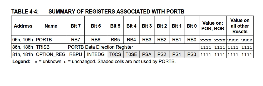

Hallo ihr alle,
Ich drehe hier fast durch.
Ich schreibe mit Parsic V3 und V4.
Bitte keine Diskussion warum jemand mit Bildern "programmiert"
Ich kann nix anderes :-)
Das ganze teste ich mit einem Prüfbrett so einfach kann das Leben sein.
Nach dem ich nun einen riesigen Programmablauf in Parsic
zusammengestellt habe bekomme ich den Port RB3 nicht aktiviert.
Das Problem habe ich nur mit dem PIC 16F886 ein 16F876 mach keine
Probleme.
Jetzt habe ich ein ganz einfaches Programm gebastelt.
Blinken auf RB.3......
Nur warum will das gute Stück dieses nicht tun.
Ich habe 10 von diesen PIC's und 8 habe ich getestet..... alle haben das
gleiche Problem.
Natürlich könnte ich einen anderen Port nutzen aber die Platinen sind
schon fertig und ich benötige alle Ports.
Dickes Danke aus Hamburg für eine heiße Idee oder einen Hinweis.
Vielleicht gibt es eine ganz simple Erklärung
Tschüß bis dann
Hans-Joachim Lemke
(Lemmi)

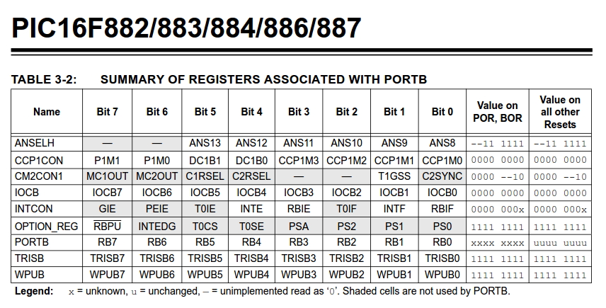

Hallo vielen Dank für die schnellen Rückmeldungen.
 zur ersten Rückmeldung
-------- Autor: sinnti (Gast)
--------Fehler liegt in Zeile 43
Das habe ich nicht verstanden :-(
zur zweiten Rückmeldung
---------Autor: Sebastian Hepp (Gast)
--------Hast du den AD CHannel 9 abgeschalten? Und hast du Low Voltage
--------Programming deaktiviert?
Da muss ich passen. Ich habe mit Parsic nur Bilder und Leiterbahnen
erstellt dann erledigt Parsic das Compil. und erstellt mir ein HEX file.
Ich werde gleich einmal sehen ob ich da etwas finde.

OP #4142491
Hallo vielen Dank
Der Fehler war vor dem Rechner
Danke für den Hinweis.
Datum: 26.05.2015 20:28
Bewertung
0   ▲ lesenswert
▼ nicht lesenswert
Es war die Low Voltage Programming......
peinlich peinlich
