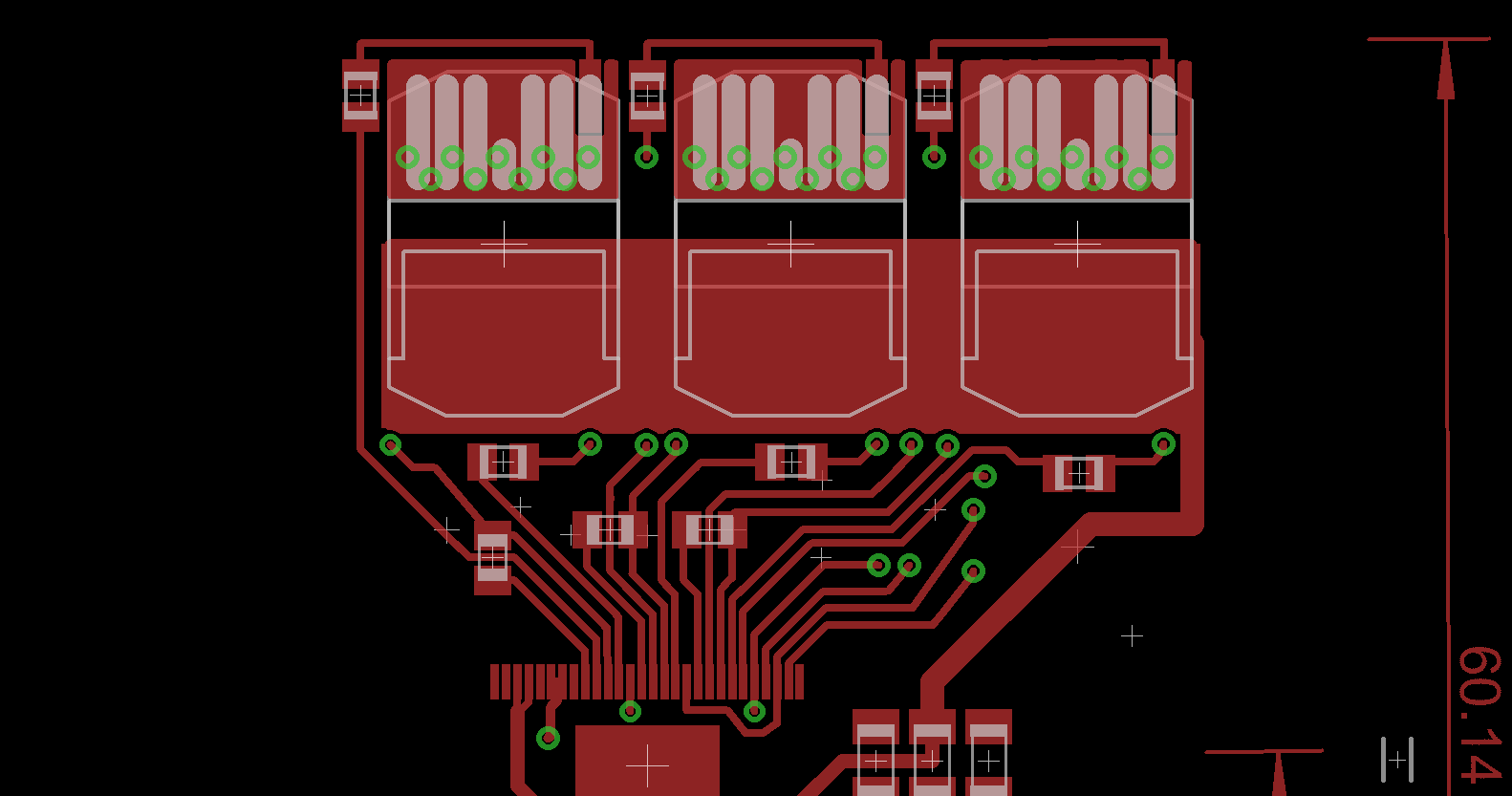

Ich habe schon mehrere Layout Ansätze ausprobiert. Am Ende läuft es aber
immer darauf hinaus, dass ich entscheiden muss zwischen:
1. die Powerleitungen über mehrere Zentimeter (3-4cm) Leitbahn
transportieren muss, aber kein Platz für 5cm breite Leitungen habe, und
"unterwegs" auch nicht viele große Bauteile, wo die Wärme hinkönnte.
(Lösungsansatz: Kupfer nachträglich auflöten, gefällt mir nicht
wirklich..)
oder kurze Powerleitungen, dafür
2. werden die Gateleitungen relativ lang UND Hi- und Lowside
unterschiedlich lang, Faktor 2.
Die längste Gateleitung hat dann ca 7cm.
Ist das zu viel?

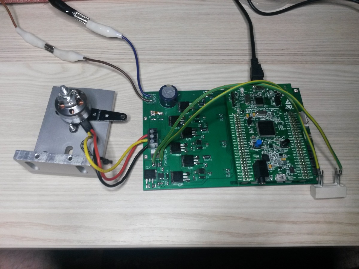

Ich habe bereits eine 20A BLDC Brücke gebaut, allerdings hatte ich da
genug platz.

Hallo Andreas,
Du hast zwar ein paar Informationen weg gelassen (z.B. Schaltfrequenz,
Frequenz des Drehfeldes, gewünschte Flankensteilheit, ...) aber da Du
vermutlich im Bereich von <=10kHz schalten willst, sehe ich in den 3,5cm
kein großes Problem.
Wichtig ist, daß Du Dich bezüglich der Totzeit von größeren Werten zu
kleineren herantastets, aber das wars schon.
Prio 1 hat immer noch das eigentliche Leistungsteil, die Optimierung der
Schleife bzw. die kleinst mögliche Anbindung an den Zwischenkreis (siehe
auch hier mit Unterkapiteln
https://www.mikrocontroller.net/articles/Leistungselektronik)
Es ist übrigens durch aus üblich - das nachträgliche Auflöten ist auch
in der Industrie nicht die beste Lösung - ein Stanzgitter bzw. Leadframe
für die Verdrahtung der Leistungskomponenten einzusetzen. Im
Hobbybereich genügt dazu ein gelötetes Kupferblech oder ein mehrere mm²
dicher, massiver Draht.

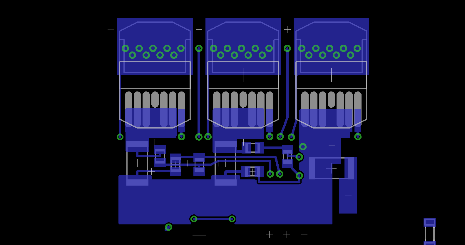

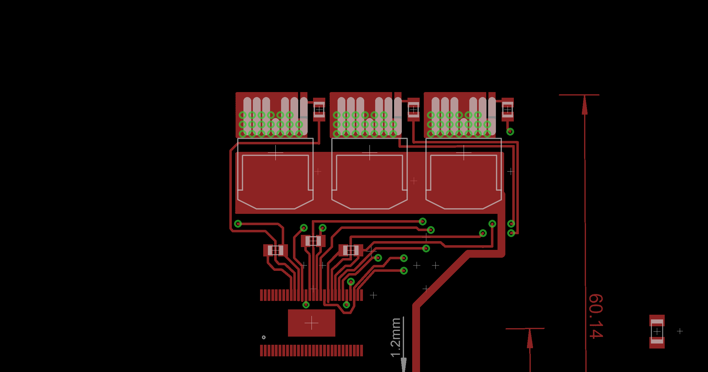

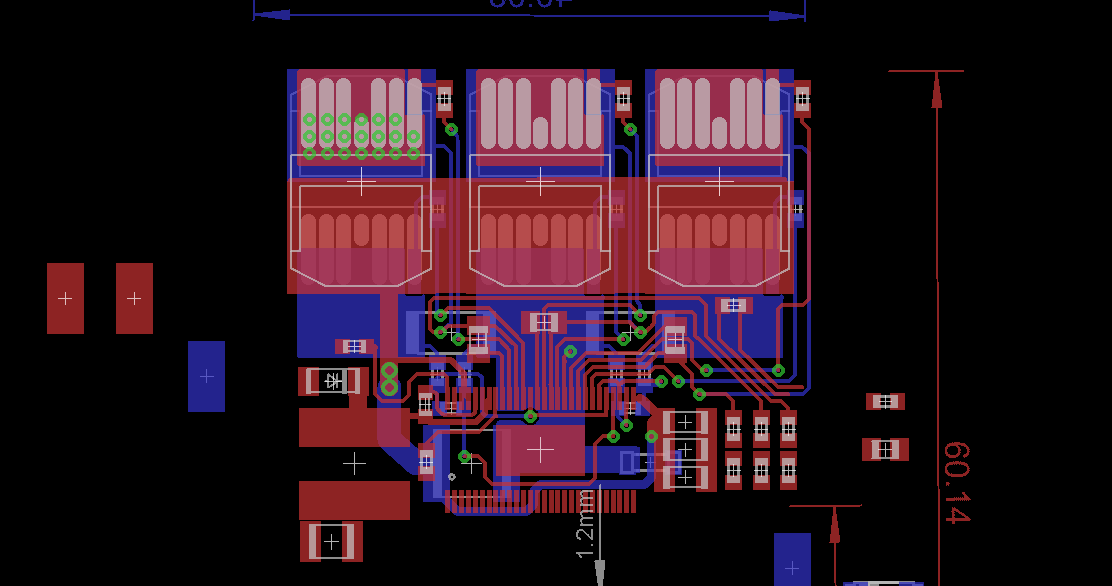

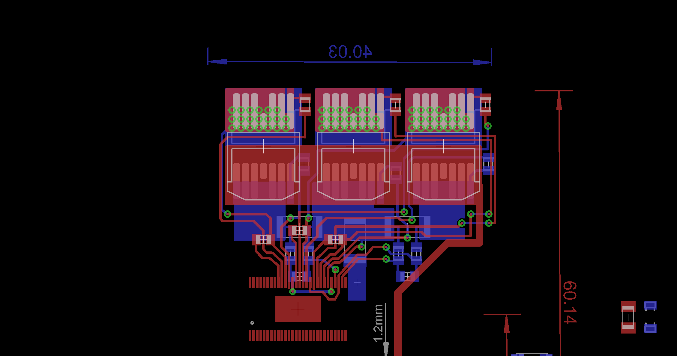

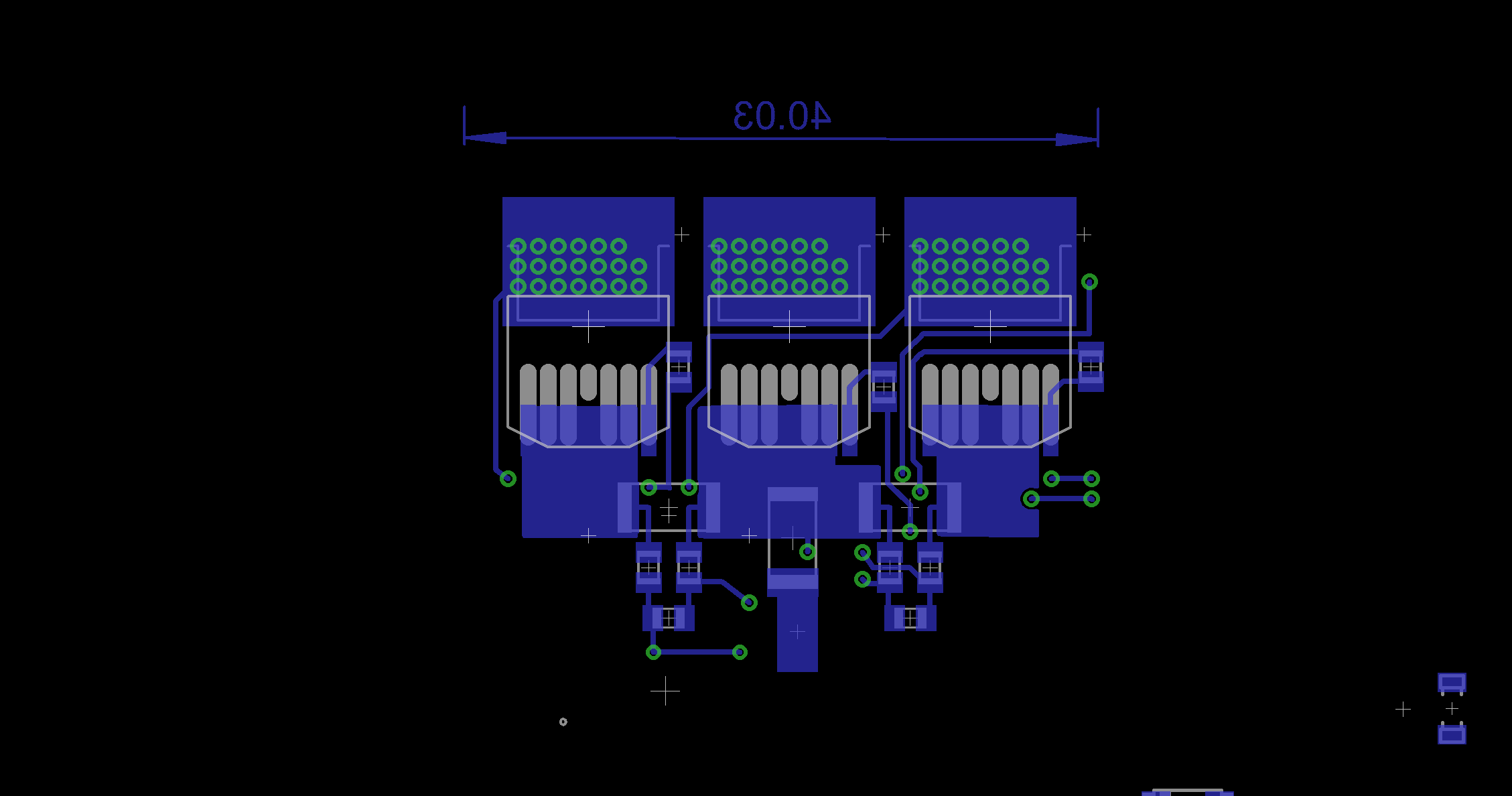

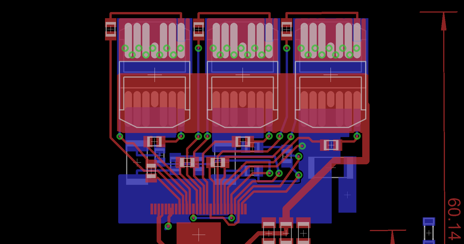

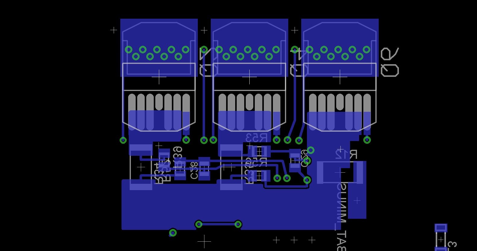

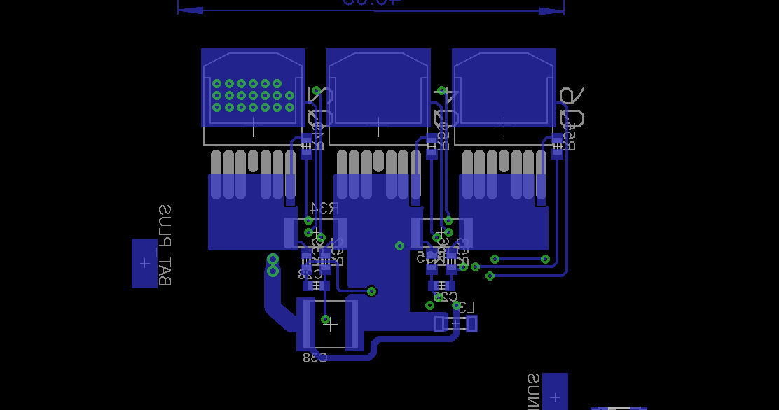

Zu den Bildern, ich habe erstmal nur den Leistungsteil gemacht.
Zwei Shunts sind dazu da, den Strom an Phase_A und Phase_B zu messen.
Mit dem dritten Shunt wird der Gesamtstrom gemessen. An den großen Pad
wird Bat_minus anlötet.
In den ersten drei Screenshots sieht man den Entwurf, bei dem die PGND
Leitung schön kurz ist, dafür die Gateleitungen ziemlich lang.
Die restlichen Screenshots zeigen die Version, bei der die Gateleitungen
kurz sind, dafür aber PGND quer über die Platine muss. Die PGND Leitung
ist ca 7mm breit. Wahrscheinlich viel zu dünn die Ströme, nicht wahr?
Die Gateanschlüsse auf dem Treiber IC sind folgende Pins:
10, 12, 15, 17, 20, 22
Welche Version ist deiner Meinung nach besser? Bei der zweiten Version
bleibt mir natürlich immer noch die Möglichkeit, zusätzliches Cu
nachträglich aufzulöten.
Andreas
von Alex E. (tecnologic) Benutzerseite
Moin Zusammen,
zu den GNDs, wenn du auf den STM32F4 gehst, dann würde ich GND und PGND
auch trennen. Der F4 ist da sehr empfindlich was Hardfaults angeht.
Siehst du dies mal Spannungsmessungen vor? Alle drei Phasen und die
Zwischenkreisspannung? (Hab die Zwischenkreisspannung in deinem
Testboard auf den Eingang für den Shunt des Gesamtstroms gemacht. Danke
übrigens nochmal für die Platinen.)
Was die Schaltfrequenz angeht ist 16kHz bestimmt möglich. 10mal höher
als max Feldfreq. ist ausreichend.
Zu den langen Gateleitungen: Ich würde die eher akzeptieren als große
Powerflächen. Das sind auch Antennen. Die so klein wie möglich zu halten
ist meiner Meinung nach Wichtiger, nicht nur wegen der Wärme.
Wenn du dir das design von B. Vedder genauer ansiehst hat er auch recht
lange Gateleitungen. nicht ganz so lang wie du jetzt wegen 2Lagen aber
das sollte gehen. Und 20kHz fährt der auch.
Ansonsten sieht die Brücke doch schon ganz gut aus. Aber nicht mit
Abblockkondensatoren sparen.
MfG
Tec

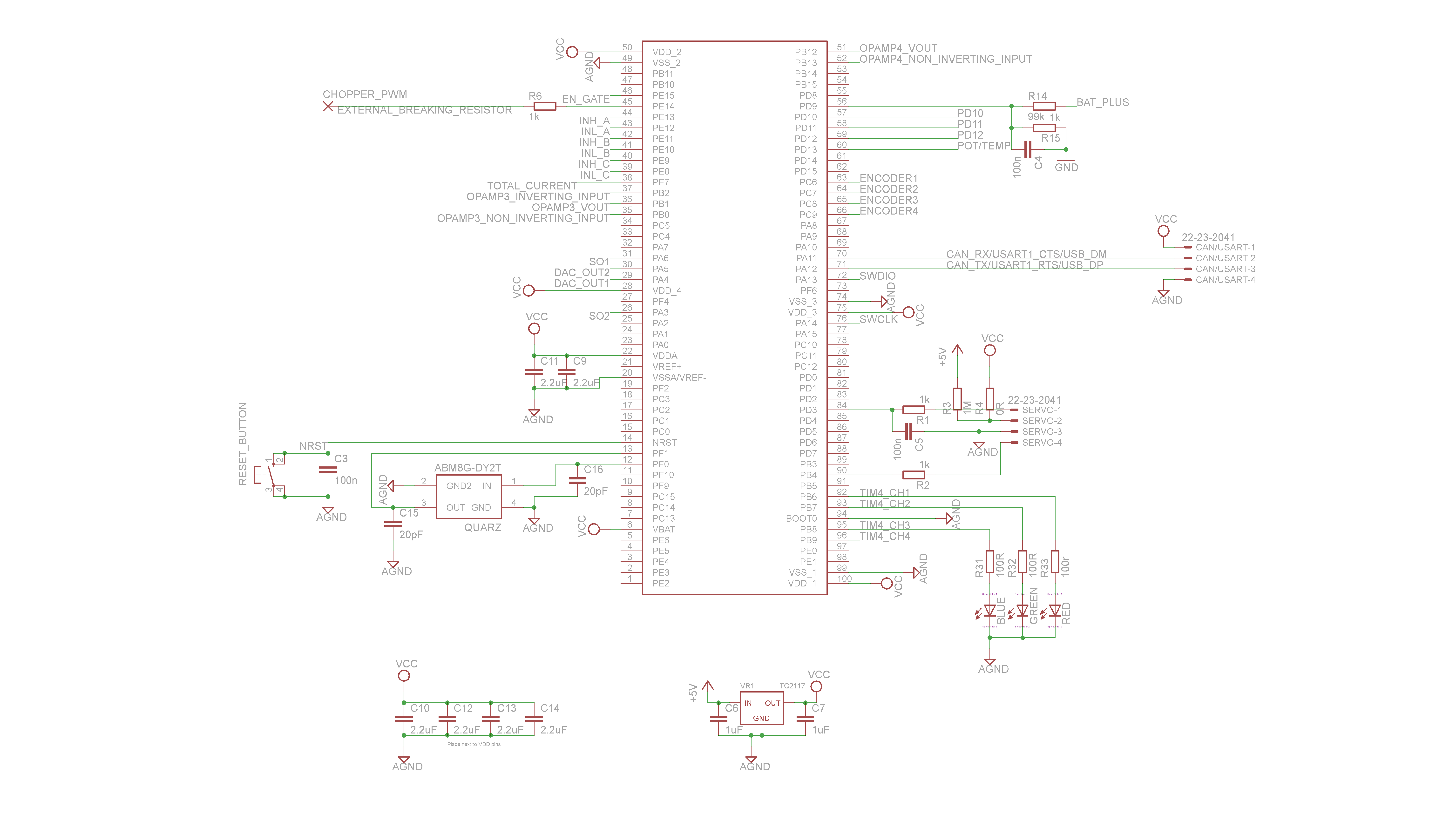

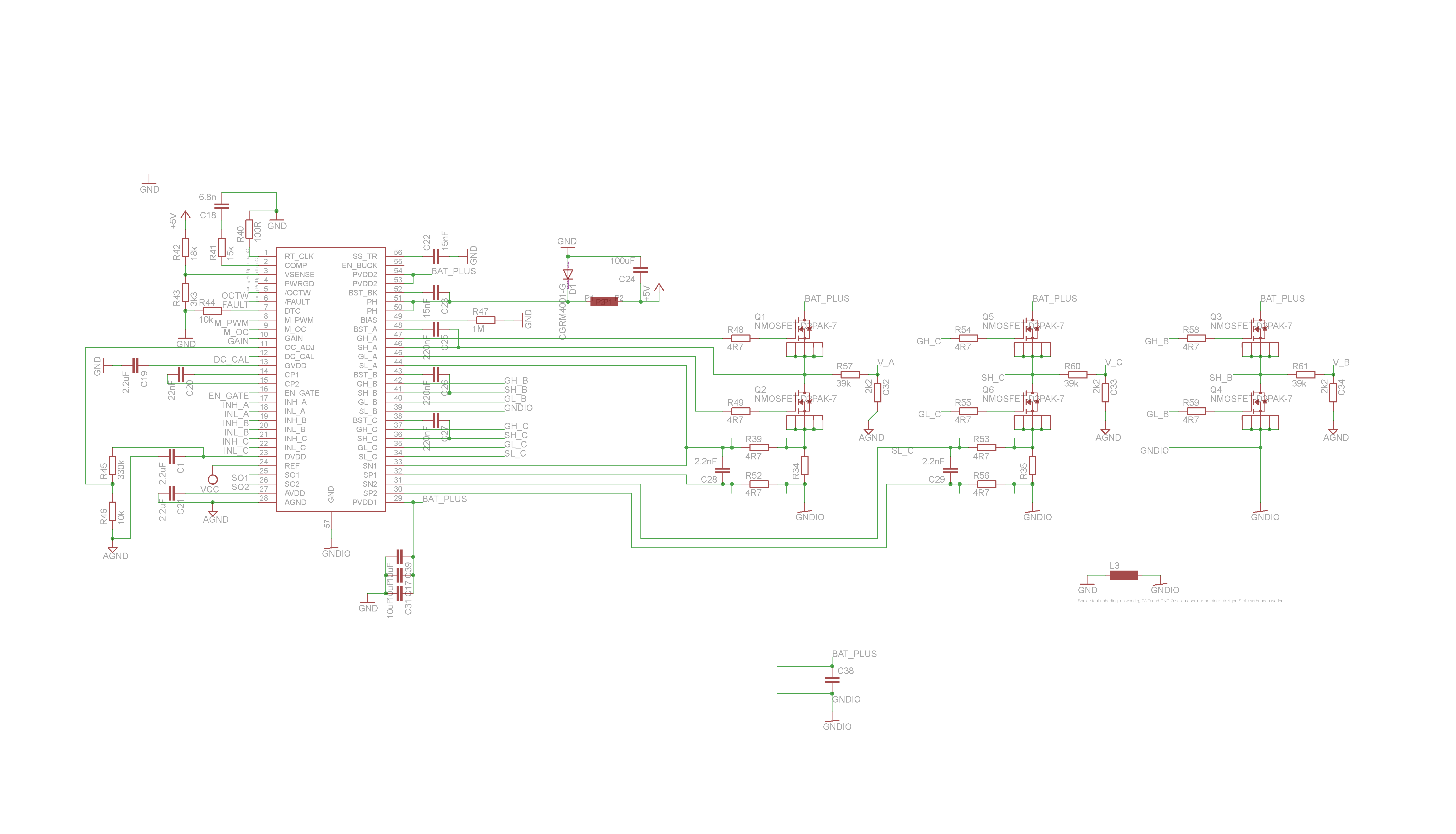

von Andreas T. (skycurve)
Hallo Tec,

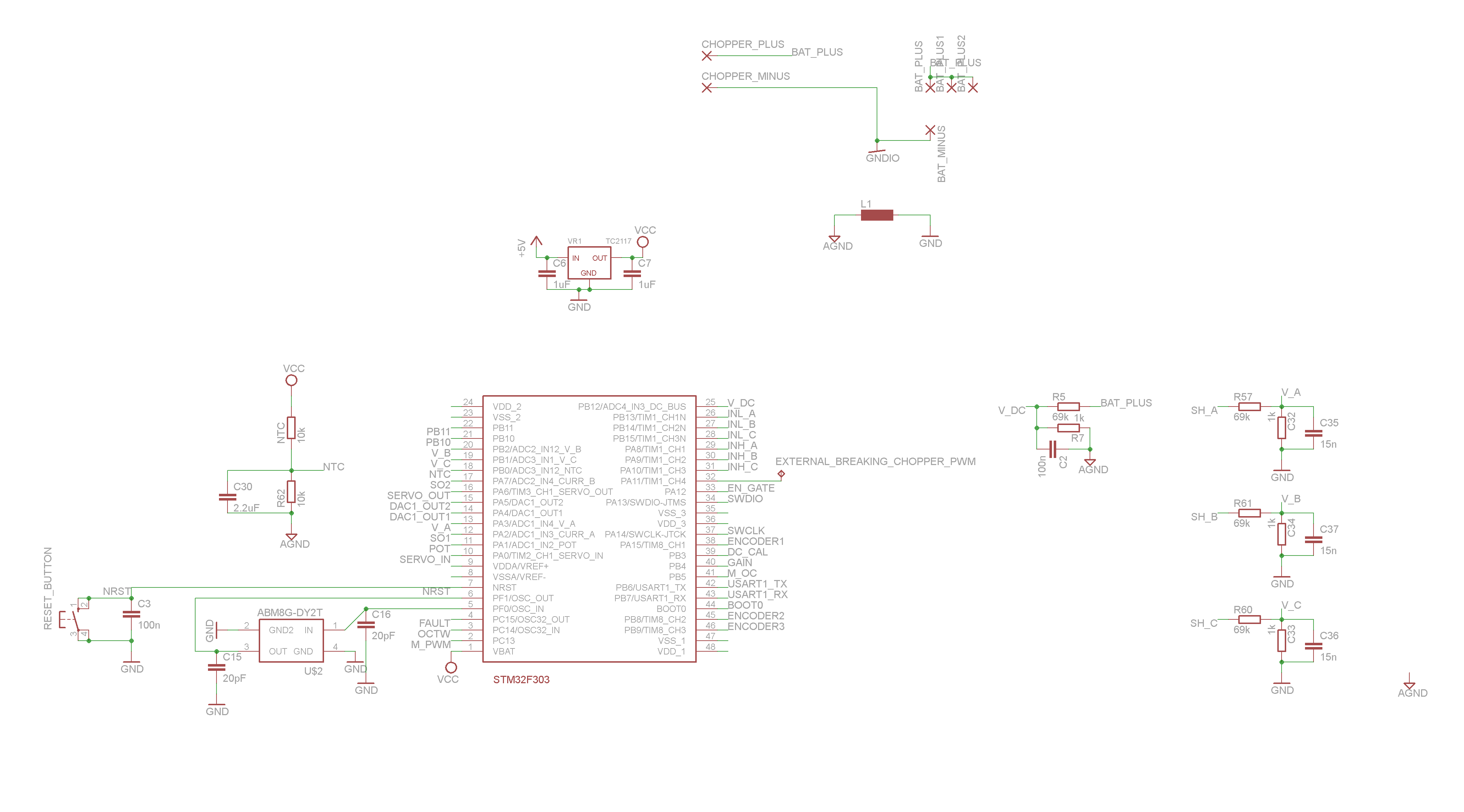

diesmal möchte auf den STM32F3 setzen, da dieser interne OPVs hat(welche
ich nun geschafft habe, richtig zu konfigurieren) und auch weil du schon
öfter geschrieben hast, dass der F4 wesentlich empfindlicher ist.

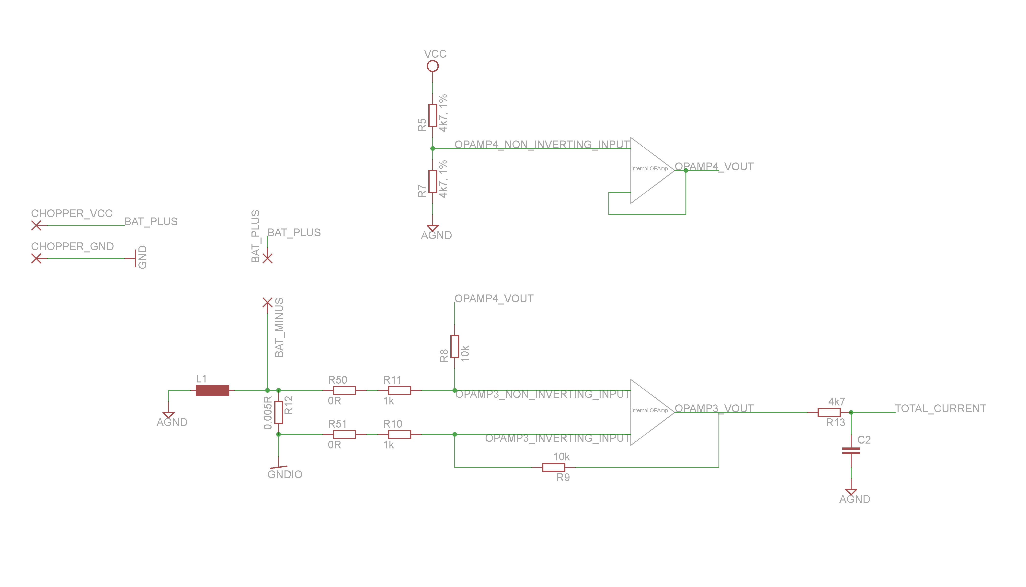

Jetzt muss ich etwas blöd fragen, was ist die Zwischenkreisspannung in
diesem Fall? Maximal von einer Phase zur anderen, also DC Eingang?
Ich habe vorgesehen, die Spannung am DC Bus zu messen, mittels eines
einfachen Spg.teilers, wie Vedder es auch macht.
Und zusätzlich auch die Gesamtstrommessung, da kommen die internen OPVs
ins Spiel.
Wobei ich zurzeit überlege, die Gesamtstrommessung rauszuschmeißen.
Sie wäre dafür vorgesehen, den Bremschopper zu regeln, für welchen ich
den TIM1->CH4 rausführen würde. Dann könnte man sich ne kleine externe
Zusatzplatine basteln, falls man die Brücke an einem Netzteil betreiben
möchte.
Den Bremschopper kann ich aber auch auf die DC Spannungsmessung ansetzen
oder? Bei ausgeschalteter Brücke einmal messen und den Chopperregler
laufend mit der Differenz füttern.
Man darf dann halt im laufenden Betrieb die Spannung am Netzteil nicht
ändern.
Weißt du wie B.Vedder in seinem Longboard Video die zurückgespeiste
Energie berechnet ohne Gesamtstrommessung? Vor allem beim Bremsen ist
die Phasenstrommessung ja nicht soo zuverlässig, dass man den
Gesamtstrom zurückrechnen würde.
Phasenspannung wollte ich bei diesem Board eigentlich nicht messen. Ist
diese auch interessant?
Die Messung wäre dann aber auch nicht so genau weil ich ja diese von bis
zu 60V zum ADC runterteilen muss.

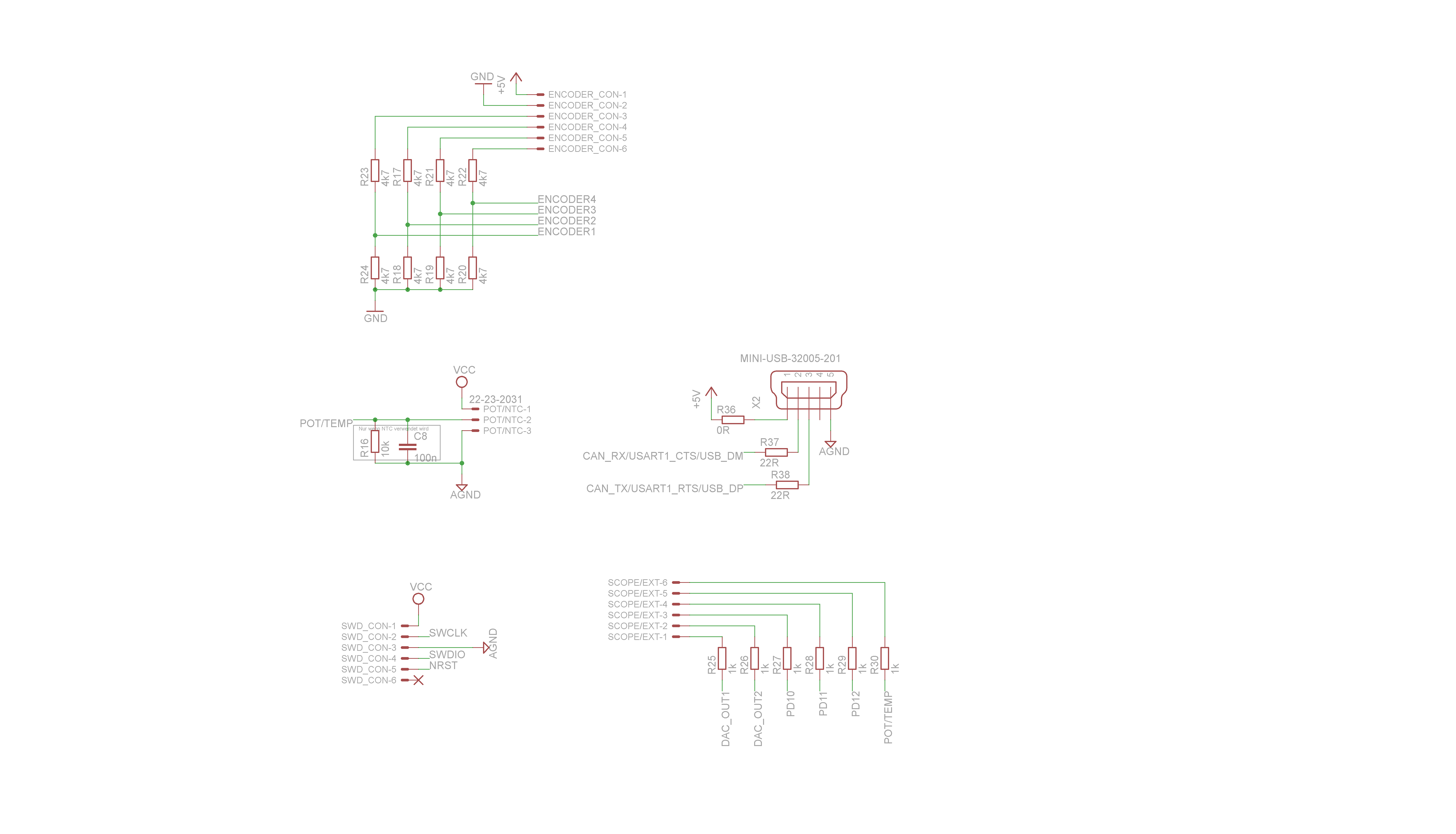

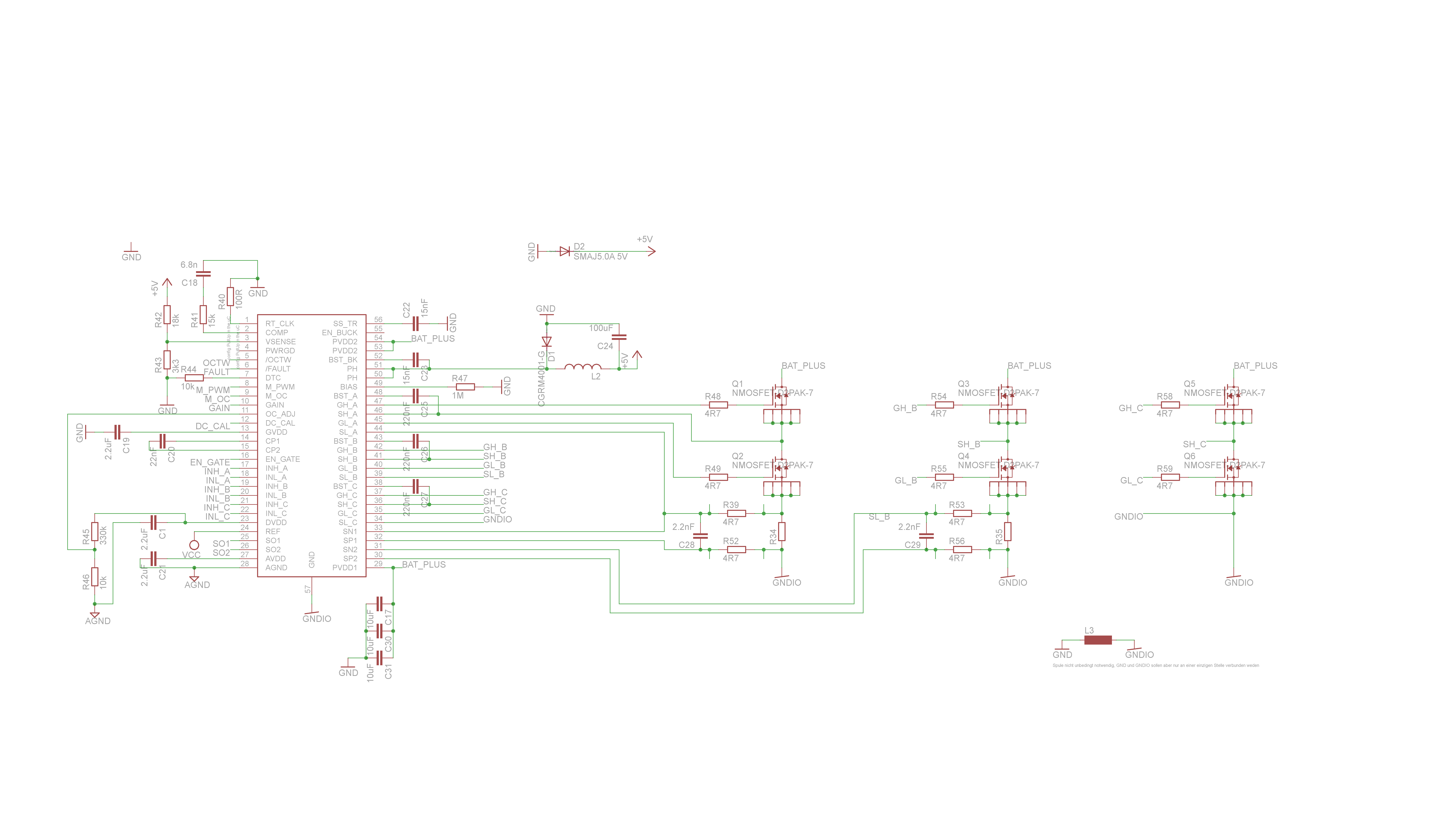

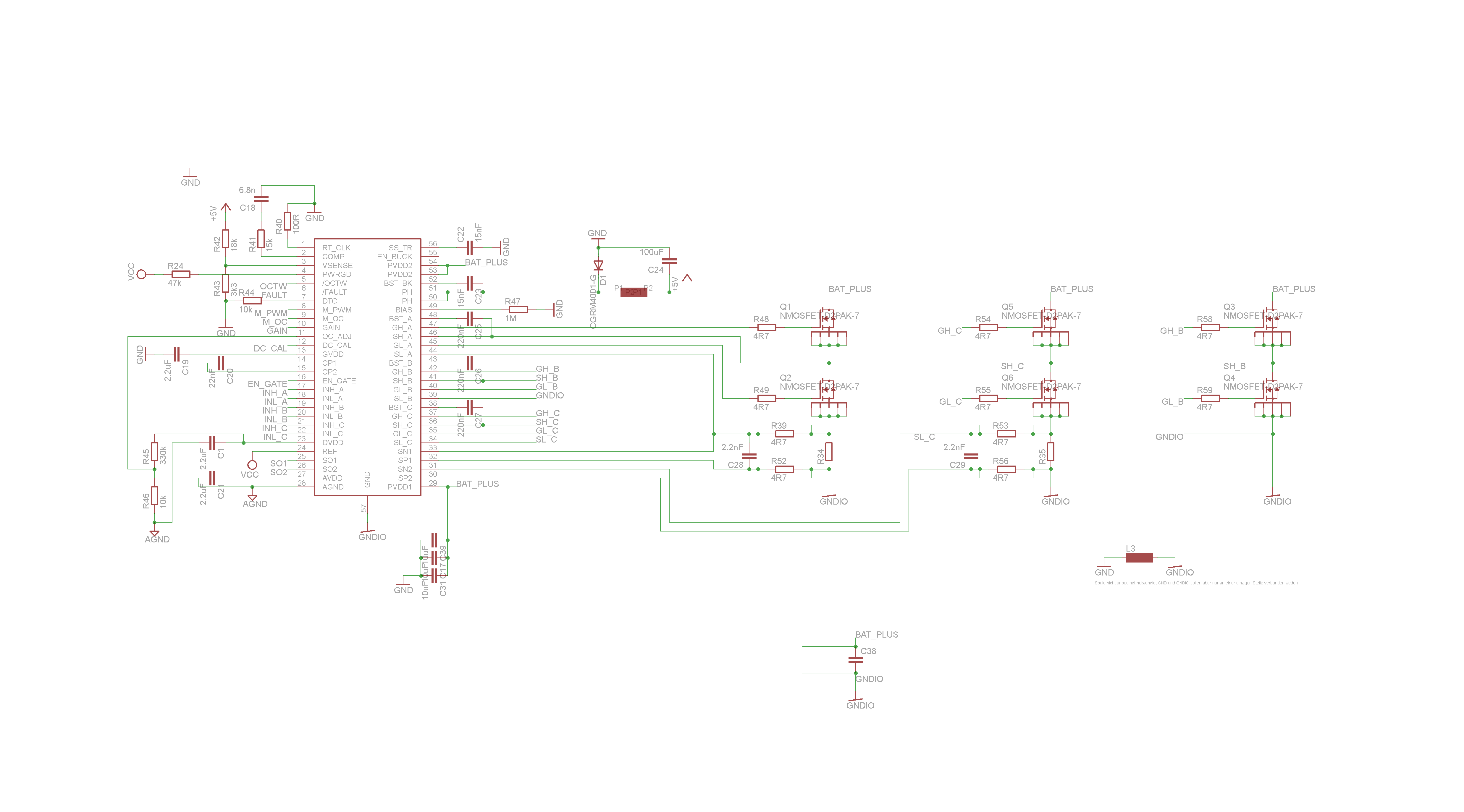

Im Anhang ist der Schaltplan, (bitte nicht wundern, Eagle hat kein PGND
also habe ich stattdessen einfach GNDIO genommen) Bin offen für
Verbessungsvorschläge.
Wenn ich bedenke, dass ich dieses Board vllt später irgendwann mal auch
auf einen Quadcopter bauen will, ist da jetzt schon zu viel Zeug drauf
:D
Es freut mich, dass du das Board schon im Einsatz hast :)
Andreas
OK dann muss ich meine Beobachter etwas optimieren. Sollte aber gehen.
Nur warum dann DRV8302? Die OPVs darin brauchst du nicht. nur die 5V
Versorgung. Bei nem Modellbau Regler für 60V Anlagen würde ich die 5V
extern bereitstellen lassen. (Externes BEC). Dann sparst du den
Schaltregler auf dem Board und kannst normale Treiber einsetzen. Was die
Bestückung und das Routing erleichtert. Vllt hast du dann auch kürzere
Gateleitungen.
Denn bei einem 12S Flieger würde ich immer ein Externes BEC vorsehen für
alle Servos und so. Dann kann der Regler sich davon auch versorgen. vllt
sogar von einem 2. Akku.
DC-Bus ist englisch für Zwischenkreisspannung also max. 60V.
> möchte.
Gesamtstrom ist unnötig, das kann man alles berechnen wenn man 2
Phasenströme hat.
> ändern.
Der Bremschopper macht eine Spannungsregelung! also nur auf die
ZWK(Zwischenkreis)Spannung.
Prinzip: Spannungssollwert nachführen solange der Antrieb in Quadrant I
und III Arbeitet (Strom in den Antrieb rein). Wenn der Antrieb im
Quadrant II oder IV arbeitet( Generator) dann wird der Spannungswert
gehalten. Durch den Regler. Anders ist das erstmal nicht machbar.

Kannst du das bild mal in Baugruppen aufteilen. Das ist so groß das man
ewig rum scrollen muss.
Dann kann man die Baugruppen einzel diskutieren.
Noch ein Vorteil der externen 5V Versorgung: Kein starker Ripple. Und
kein Stepdown von 60V runter notwendig, da du das über einen kleinen 2.
Akku machen kannst. So 2S verträgt ja ein 3V3 Regler alle mal.

@BremsChopper: Habe ich bis jetzt gemacht, indem ich die
Gesamtstromrichtung betrachtet habe. Im II und IV Quadrant zu arbeiten
hört sich besser an.
Dann werde ich den dritten Shunt sehr wahrscheinlich weglassen.
bedeutet aber das gleiche (Strom und Spannung haben nicht die gleiche
Richtung -> Generator)

Wofür ist D2?
Schreib bitte an die Kondensatoren die Spannung ran für die sie
ausgelegt werden müssen (Als Wert). z.B. 10µF 100V
Sonst hast du ja viel von Vedder übernommen. Das sollte also gehen.
Wenn noch Platz ist sind mehr LEDs nicht schlecht. Um auch Zustände
anzuzeigen.

bekommt das hin auf Arbeit. Aber zu hause sehe ich das kritisch.
> Übrigens werde ich aus dem Datenblatt nicht ganz schlau, ob man dieses
> Pad auf PGND oder auf GND setzen soll. Nachdem der aber "POWER PAD"
> heißt denke ich mal auf PGND.
PGND Jop. Das ist die Masse des Gatetreibers und die Kühlung.
> Soll ich PGND und GND auch mit einer Spule trennen oder nur an einer
> Stelle verbinden? Oder gar nicht trennen da STM32F3 zum Einsatz kommt,
> also nur AGND und PGND.
Wenns geht würde ich die erstmal trennen. Und an einer stelle mit 0R
Widerstand verbinden. Sollte das beim Routen nicht gehen. dann würde
ichs erst machen. Achja keine Masse Fläche machen höchstens von GND aber
nicht PGND das streut überall rein. (Mein Fehler in dem ersten Design).

Was ist mit der NTC Temperatur Messung von Vedders Schaltung?
Tec
D2 ist zum Einstellen der Output Spannung des Bucks im DRV8302. Ist eine
5V Z-Diode. Wenn ich den DRV richtig verstehe, ist diese Spannung
einstellbar und kann genau mit dieser Diode gesetzt werden.
Wenn ich auf USB und Encoder/Halls verzichte, könnte man sich auch den
3v3 Regler sparen, wegen Platz.
Jo, mehr LEDs müsste gehen. Sind allerdings nur ganz kleine, glaub habe
0603 vorgesehen. Ich will sie direkt mit dem MC treiben. Ein paar von
denen sollen auf nen TIM Channel zum dimmen.
Mir fällt auf, dass ich GND eigentlich nur für Encoder und rund um den
DRV8302 habe. Der DRV müsste doch rein mit PGND auskommen.
Andererseits haben die im Datenblatt aber auch GND, PGND und an einer
Stelle sogar AGND am DRV dran.
Die internen OPVs habe schon geschafft so zu verschalten, dass die als
Diff.Verstärker mit per Widerstände einstellbarem Gain arbeiten. mit 1v5
Offset für bidirektionale Messung auch.
Aber wegen Entfall des Gesamtstroms brauche ich die nicht mehr, fast
schon schade(um die Arbeit) :D
Werde ich machen :)
Ich habs jetzt aber doch geschafft so routen, dass der BAT_MINUS
Anschluss in der Mitte ist, also kurze PowerLeitungen und gleichzeitig
kurze Gateleitungen.
Bin noch gerade am überlegen auf welche ADCs ich welche zu messende

Im Anhang der aktuelle Stand, falls Lust anzuschauen :)
Allerdings könnten noch manche Widerstandwerte falsch eingetragen sein.
Edit: das große Bauteil links vom DRV wird Spule nach dem Buck sein.
Andreas
Sieht schon gut aus. In dem verlinkten Thread wird darüber unteranderem
darüber diskutiert wie wichtig es ist das Bat- Potential und Bat+ direkt
über einander liegen. Wenn du die unteren Bottomflächen an den Fets nach
oben erweiterst kannst du das erreichen. Kann ja nicht schaden.
Die MKT sind Quader mit Pins. Gibts bis runter zu RM5.
Was die Beschaltung des DRV angeht würde ich mich auch an Vedder halten.
Wie gesagt ich stehe nur auf kriegsfuss mit dem Ding weil ich die
Handbestückung nicht hin bekomme. Aber wenn der Bestückt ist und läuft

Jep ich hatte davor auch so nen nervigen Aufbau über 3 Kleine
Steckbretter + 1 großes + STM32F4 Discoboard, alles mit Kabel verbunden.
Schlimm sowas.., aber es hat für kleinen Strom funktioniert. Habe den
Aufbau sogar aufgehoben :D, fürs Museum oder so
Im Anhang mein Aufbau mit dem Board, bin voll zufrieden damit. Aber ohne
deiner(und auch anderer Leute in meinen Platinenthread) Unterstützung
wäre es garantiert nicht so gut geworden :)

Noch etwas zu meinen letzten Screenshots: ich finde es ein wenig
unschön, dass die Leitungen, die von dem Shunt_A zum Messen in den DRV
gehen so einen Umweg unterhalb des DVR gehen müssen und Zusätzlich
unterhalb des dicken Kondensators auf der Rückseite. Aber anders habe
ich es nicht geschafft, sonst muss man wo anders Abstriche machen.
> Haben normale SMD Elkos nicht auch RM5 Format? aber sehe ich dann schon,
> habe den Thread noch nicht zu ende gelesen.
Ne RM5 meint Rastermaß 5mm zwischen den 2 Pins.
Ja das ist unschön gerade der Weg am Powerpad vorbei. Vedder hat doch
den gleichen Aufbau an der Stelle wie ist das bei ihm gelößt? Mann muss
das Rad ja nicht neu erfinden.
habe den Schaltplan ein wenig überarbeitet. Alles auf ein 48Pin Gehäuse
untergebracht, bis auf die LEDs :[, da alle Pins belegt.
Man könnte die LEDs auf die Leitung legen, die zu der Scope/Debug Buchse
geht, so würde man 4 Stück unterbringen. Allerdings muss man dann auf
der Scope Buchse die DAC Ausgänge ebenfalls nur als normale GPIOs
verwenden.
Weil der F3 nur ein DAC hat.
Bei den FAULT, OCTW, M_PWM Eingängen in den MC bin ich mir nicht ganz
sicher, weil sie laut Datenblatt nicht ganz normale GPIOs sind
 PC13, PC14 and PC15 are supplied through the power switch. Since the switch sinks only a limited amount of
current
(3 mA), the use of GPIO PC13 to PC15 in output mode is limited:
- The speed should not exceed 2 MHz with a maximum load of 30 pF
- These GPIOs must not be used as current sources (e.g. to drive an LED).
After the first backup domain power-up, PC13, PC14 and PC15 operate as GPIOs. Their function then
depends on the content of the Backup registers which is not reset by the main reset. For details on how to
manage these GPIOs, refer to the Battery backup domain and BKP register description sections in the
RM0316 reference manual.
Nicht dass diese GPIOs dann Probleme machen, hängen ja schon ein paar
wichtige Sachen dran. Muss ich ausprobieren.
Andreas
> verwenden.
Dafür würde ich eher soetwas wie Freemaster einsetzen. Um schnell was zu
debuggen, dann brauchenst n Uartanschluss. Damit kannst du dir dann wie
im STMStudio alle Werte ansehen. Oder mit J-Scope, dafür bräuchte ich
aber z.b. n neuen J-Link weil das erst die V9er richtig können.
> current
> LED).
Das sind ja alles Digitalsignale. Die Pins können nur wenig Strom
treiben und werden Reset fest konfiguriert sofern die Backup domain so
eingestellt ist. Da der RTC usw. nicht gebraucht wird ist das erst mal
unerheblich. Hast du dir mal das Errata zu dem 48Pin angesehen? Steht da
wie beim 64Pin auch nur drin "für militärische Anwendungen
freigegeben"...
Dann ist alles gut.
