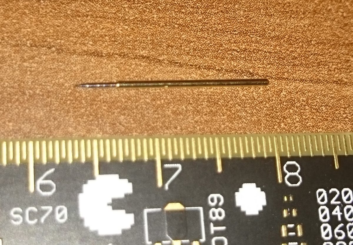

hab noch ein paar vergoldete Pogopins übrig. Hab sie selber für ISP-Pads
im Einsatz.
Länge 16,5mm und Durchmesser 0,7mm. Vorne spitz (nicht abgerundet).

Jörg Wunsch schrieb:
> Lötet man die als Halterung einfach in eine Platine ein, oder wie
> hast du die benutzt?
für die "pogo pins", die ich verwende, gibt es sogenannte "receptacles".
Aus meiner Sicht ist es sinnvoll diese Halter zu verwenden bzw.
einzulöten. So lässt sich der Federstift später leichter tauschen.
So mache ich das. Je nach DRC (min. Restring) SMT oder THT.
Diese Pogopins passen in eine 0,7mm-Durchkontaktierung.
Klar, Receptacles sind natürlich besser, muss jeder selbst wissen.
