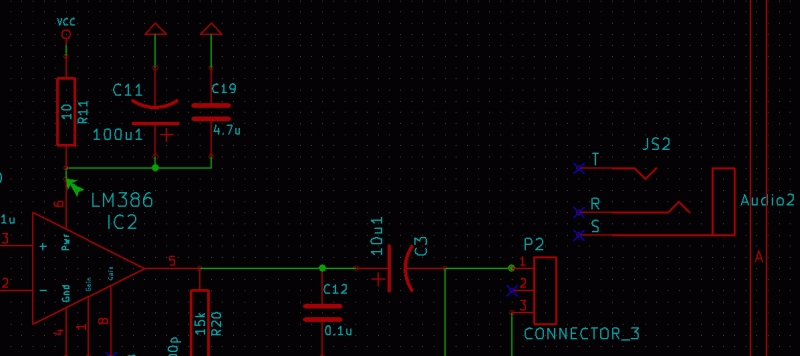

Habe vor paar Tagen mit KiCad begonnen und zuerst die verschiedenen
Videos angesehen. Dann begonnen und mein erstes Schema gezeichnet.
Nun habe ich 3 Sachen die ich nicht verstehe.
1.Kondensatoren werden durch die Anotation in der Wertebeschriftung
verändert.
zB von 100u auf 100u1 / 10u auf 10u1 - immer wenn zuhinterst ein 0
steht.
2.JACK_STEREO - für das PCB Routing brauchts doch die Zeichung der Pins
(also Lage der Anschlüsse) das hats bei dem Bauteil nicht. Wie erstelle
ich das ?
(ich habs nun mal umgangen indem ich einfach einen Stecker genommen
habe, möchte aber die JACK_STEREO direkt auf dem Board haben)
3.Pin6 des LM386
Hier meldet der ERC immer dass Pin6 mit anderen verbunden ist aber nicht
angesteuert wird. Kann machen was ich will ich bring das nicht weg. (neu
zeichnen, Bauteile neu)
4.PCBnew klatscht mir alle Bauteile übereinander. Kann man das nicht
automatisch "freistellen" lassen
Ich weiss Anfänger Fragen.... (ja ich war mal vor 30 Jahren gut in
komplexen Print Layout aber alles von Hand und geklebt...uff wie einfach
ist das Leben heute)
Danke für Tips
Erich

1. Klingt nach Wert und Referenzfeld vertauscht (einfach mal nachschaun
mit e für edit oder Doppelklick auf das Bauteil)

1. Wie über mir vermutet, würde ich auch sagen value und designator
vertauscht.
2. du willst einen footprint erstellen?
3. es gibt bei den pins die Möglichkeit sie als power-pins etc. zu
definieren. Vermutlich erwartet das Bauteil, dass an dem netzt ein
power-pin angeschlossen ist.

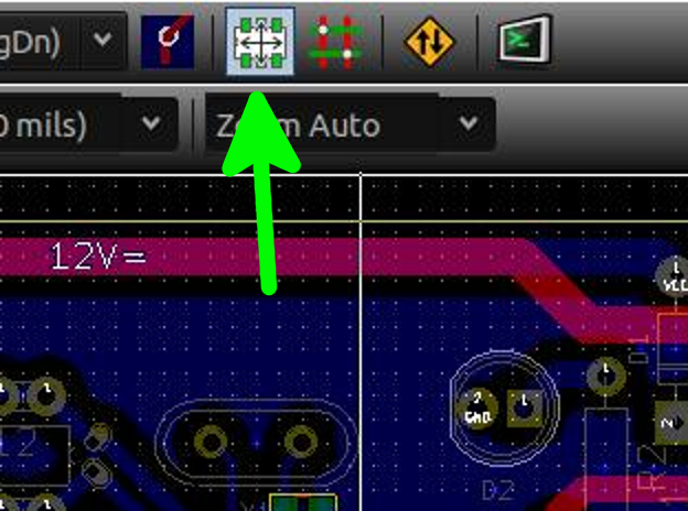

4. da gibt es eine Option, ich glaube aber noch nicht im OpenGL teil. Im
"normalen" modus gibt es oben in der Menüleiste dann eine Eintrag um die
Bauteile zu verteilen.
Bin grad min Handy in, deswegen die kurze Antwort und keine
gros-Kleinschreibung. Hilft aber hoffentlich dennoch weiter.
Gast #4143034
4. Oben rechts gibts ein kästchen "Mode footprint: Manual or automatic".
Etwas in dieser art. Darauf klicken und dann Rechtsklick im
Layoutprogramm -> Glob Move and place -> Move all modules
OP #4143151
Uff so schnell...Danke allen
> 1. Ja Wert und Referenz vertauscht
> 2.JACK_STEREO - werde ich noch ansehen gemäss Tip - Ja ich will einen footprint
erstellen - werd zuerst nach Tutorials schauen.
> 3.Pin6 des LM386 - gelöst mit einem Power Flag
> 4.PCBnew klatscht - der Tip mit dem T hilft ungemein ist ok so
Keine Fehler mehr bei ERC

Gast #4143805
Meinst du im Footprint? Es gibt nämlich auch das Power-Flag, das ist ein
beliebtes Anfängerproblem, das wohl jeder erst mal mit KiCad hatte ;)
#4143811
- In den Fottprint-Modus wechseln (siehe Anhang).
- Dann einen Rechtsklick auf den den Haufen -> Globales Verteilen und
Platzieren -> Alle Footprints entsperren.
- Dann wieder einen Rechtsklick auf den den Haufen -> Globales Verteilen
und Platzieren -> Alle Footprints verteilen
- Fertig

OP #4143816
Schon passé - habs rausgefunden - eben ein Power Flag.
Jetzt habe nur noch die Aufgabe Footprints für das Layout dh die
mechanische Lage der Pins festzulegen.
Habe das bei dem Dual Potentiometer und bei den 3.5mm Audio Buchsen
nichts...
Habe das einfach mal umgangen und nen Stecker-Pin definiert.
So konnte ich wenigstens weitermachen.
LG Erich
