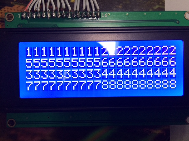

Ich habe gestern mein LCD Display von MyAVR endlich in Betrieb genommen
und konnte Sache anzeigen lassen. Allerdings Habe ich mir ein Display
gekauft mit 20x4 Zeichen. Jetzt funktioniert die Darstellung
Grundsätzlich schon nur ist es alles verschoben. Ich tippe auf den Teil
der lcd-Routines.h die ich hier mal rein kopiert habe.
// Zeilendefinitionen des verwendeten LCD
// Die Einträge hier sollten für ein LCD mit einer Zeilenlänge von 16 Zeichen passen
// Bei anderen Zeilenlängen müssen diese Einträge angepasst werden
#define LCD_DDADR_LINE1         0x00
#define LCD_DDADR_LINE2         0x40
#define LCD_DDADR_LINE3         0x10
#define LCD_DDADR_LINE4         0x50
Jetzt wäre total klasse wenn mir einer mal erklären könnte wie ich was
anpassen muss und wieso man das so adressiert. Die einfache Lösung hilft
mir ja nicht wenns wieder mal was zum Ändern gibt und daher bin ich am
Lösungsweg interessiert.
Vielen Dank

Hallo Karl-Heinz,
Vielen Dank für die ausführliche Erklärung. Die habe ich verstanden und
auch genauso durchgeführt. Dabei kam dann mit dem diesem Code
int main(void)
  // Initialisierung des LCD
  // Nach der Initialisierung müssen auf dem LCD vorhandene schwarze Balken
  // verschwunden sein
  lcd_init();
  lcd_setcursor(0, 1 );
 lcd_string("11111111112222222222333333333344444444445555555555666666666677777777778888888888");
  // Text in einzelnen Zeichen ausgeben
  //lcd_data( 'T' );
  //lcd_data( 'e' );
  //lcd_data( 's' );
  //lcd_data( 't' );
 /*lcd_setcursor(0, 1 );
 lcd_string("Hallo Test");
 lcd_setcursor(0, 2 );
 lcd_setcursor(0, 3 );
 lcd_setcursor(0, 4 );
22
23
Bild : "Zahlen Voll"

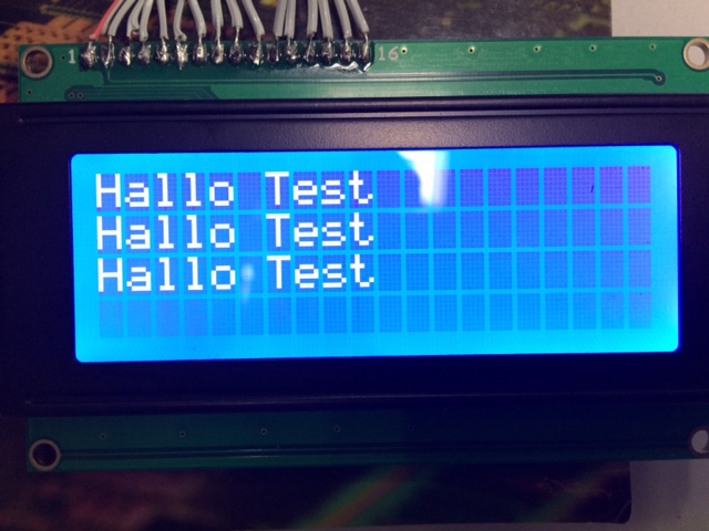

Mit dem Test ob die Zeilenanfänge stimmen mit folgendem
int main(void)
  lcd_init();
 //lcd_string("11111111112222222222333333333344444444445555555555666666666677777777778888888888");
  //lcd_data( 'T' );
  //lcd_data( 'e' );
  //lcd_data( 's' );
  //lcd_data( 't' );
22
Kam das dabei raus
Bild : "Hallo"
Frage ist jetzt was mit der Vierten Zeile Passiert ist.
Meine Adresse sind gezählter weise
#define LCD_DDADR_LINE2         0x28
#define LCD_DDADR_LINE3         0x14
#define LCD_DDADR_LINE4         0x3C
hoffe jemand hat den Durchblick

Probier mal, ob du bei 0x40 die Zeile 2 noch ein zweites mal liegen
hast.
Das wär eigentlich der Normalfall
Hintergrund:
manchmal ist der Speicher doch nicht so ganz durchgängig vorhanden, wie
man sich das naiv gesehen so vorstelle :-)
Wenn Zeile 2 wirklich bei 0x40 liegt, dann wäre Zeile 4 aus
Symetriegründen wahrscheinlich bei 0x54, wie Arduinoquäler schon
ausgeführt hat.
von Jörg D. (misterbf)
Ja ok,
wie Arduinoquäler es geschrieben hat passt es und klappt auch, aber
wieso das jetzt Passt weiss ich leider noch nicht. Weil die Erklkärung
von eben ja nun nicht auf den Code passt.
Im Datenblatt habe ich diesbezüglich nix gefunden ist ein 2004A
Controller drauf.
von Karl H. (kbuchegg)
Jörg Drösser schrieb:
> Ja ok,
Sie passt immer noch.
Wenn du beginnend bei 0x40 deine Testzeichenkette fortlaufend ausgibst,
dann würdest du die 4.te Zeile genauso wieder durch abzählen eruieren
können.
Das beim ersten Test die 4. physikalische Zeile Zeichen aufwies, obwohl
dort eigentlich nichts sein sollte, liesse sicherlich durch die interne
Controllerbeschaltung erklären, wenn man die kennen würde. Irgendwo wird
da wohl in der Adressdekodierung ein falscher Speicher angesprochen an
einer Stelle an der am LCD überhaupt nichts sichtbar ist. Sowas kommt
vor und hat es immer schon gegeben, wenn die Entwickler (nicht nur von
LCD) bei der Adressdekodierung gespart haben.
