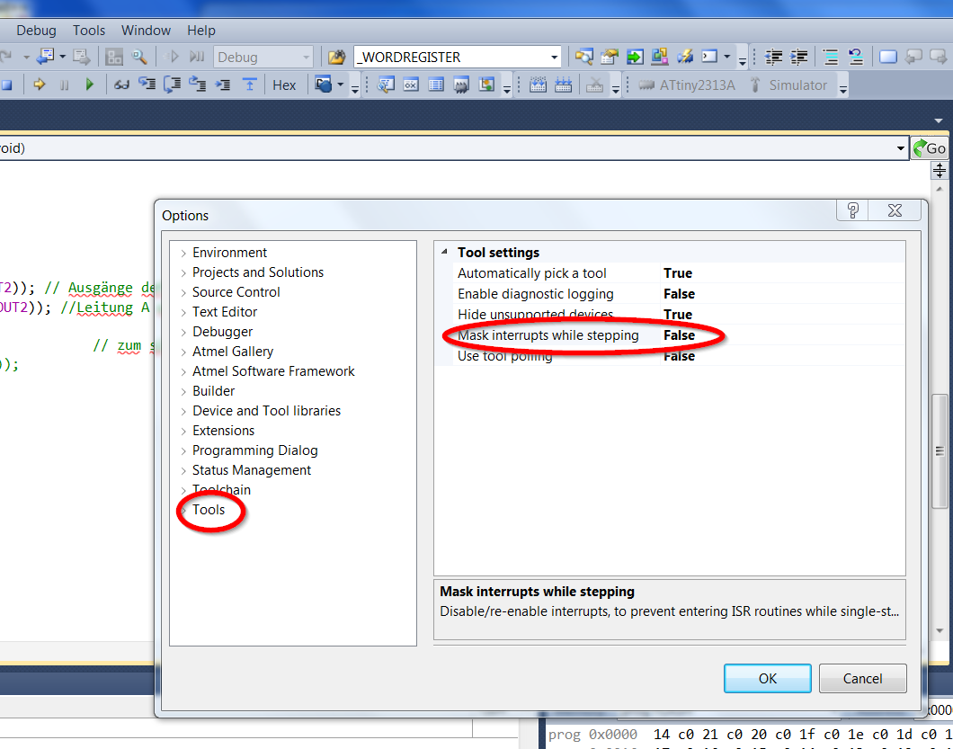

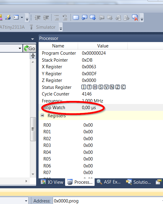

von Erikson D. (nevadakirin)
@Karl Heinz
Sorry, aber ich habe deinen zweiten Post nicht gesehen.
Ich habe, den SleepMode mal auskommentiert und mir dass zum Timer
durchgelesen, was du mir als Link hinterlassen hast. Soweit verstehe ich
den Timer, und ich habe es auch so geändert, sodass mir auf meine ISR
zugewiesen wird. Nur mein Problem ist, dass wenn ich die Funktion im
Hauptprogramm aufrufe und ich simuliere, ich nicht weiß wo ich sehe wann
der Timer den Overflow macht und die ISR auslöst. Wenn ich den SleepMode
weglasse, kann ich simulieren, also einmal ist diese Leitung an und dann
diese, aber ich bekomme es nicht hin, dass eine Sekunde Abstand
dazwischen ist und dass eine Leitung nur 100ms eingeschalten bleibt.

Ich verwende Atmel Studio 6.1
von Karl H. (kbuchegg)
Erikson Dietrich schrieb:
> Ich habe im Datenblatt des ATtiny2313 reingeschaut, aber anscheinend
> habe ich es übersehen.
> Ich habe mir das Programm was du geschrieben hast mal kopiert und bin es
> durchgegangen, aber wenn ich zum TIMSK komme hüpt er trotzdem nicht in
> die ISR und bei sei() haut es ihn wieder auf.
Das beim sei() stimmt schon. In der Hauptschleife ist ja nichts.
Aber du musst im Atmel Studio unter
"Tools" "Options" / "Tools" die Behandlung von ISR Aufrufen während des
Single Steppens einschalten.
Irgend ein Schlaumeier bei Atmel hat gedacht, das wäre eine gute Idee,
wenn man das per Default abschaltet.
Ahh okay, jetzt komm ich in die ISR rein, Danke! :)

Im Simulator kann man zumindest mal die Zeiten kontrollieren.
Dort gibt es eine Stoppuhr.
Setz dir einen Breakpoint auf die bewussten Port Manipulationen und sieh
an der Stoppuhr nach, ob die Zeiten hinkommen.
Darauf achten, dass im Simulator die Frequency auf 1Mhz steht (direkt
darüber)

Ich weiß, ich verlange viel, aber ich sehe nirgends diese Stoppuhr, wo
finde ich die?
mfG Erik :)
Ich weiß, ich sollte keinen Doppelpost machen, aber ich habe diesen
Processor nicht.. Bei mir in der Leiste stehen IO View, Solution
Explorer und Properties, aber nicht mehr.
mfG Erik
