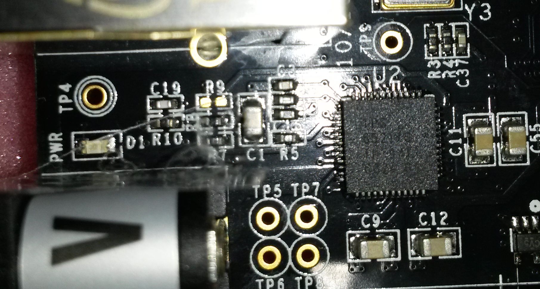

ich hab den BBB geschrottet. 5V verkehrt herum anzuschliessen war nicht
so gut. Seit dem ist absolute Ruhe...
Der TPS65217C wird jetzt nur noch einfach heiss und das wars...
Was kann ich da noch tun ? kann man den TPS tauschen.. Jaja ich weiss
einfach neu kaufen sollte bei dem Preis kein Problem sein. Aber ich
repariere gern.

Eventuell kannst Du Glück haben und den Regler (der welcher heiß wird)
mit Heißluft auslöten und einen neuen einlöten!
wenn er heiß wird hats da drinn was zerlegt und eventuell den Rest
geschützt!

Gibts auch bei HBE-shop und rs-components.
Allerdings wird das nicht einfach, den zu tauschen (center pad) - ohne
Heissluft kaum zu machen.
Und 10 EUR min. wirst du ausgeben müssen.
Evtl. besser doch gleich eine neues BBB holen...
