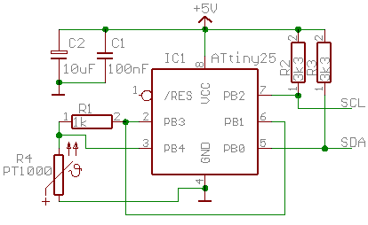

von m.n. (Gast)
Das ist doch ganz einfach.
Man nimmt einen ATtiny25, ein paar Widerstände und ein kleines Programm
und fragt die Temperatur per IIC-Bus ab.
Anbei die kleine Schaltung dazu, die auch mit 3 V läuft ;-)

@m.n.
Vielen Dank für die Schaltung, aber ich kann den ATtiny25 nicht
programmieren und habe auch keinen Programmer.

von m.n. (Gast)
W.S. schrieb:
> Peter Dannegger schrieb:
>> Es gibt ADCs, wo man direkt einen PTxxx anschließen kann, als 2-, 3-
>> oder 4-Leiter, z.B. AD7792.
>> Nur ein Referenzwiderstand wird noch gebraucht.
> 100 mal JAJAJA!
Für die genannten Anforderungen ist er 100x überdimensioniert, und im
seinem Preis ist noch nicht einmal das Geschenkpapier enthalten ;-)
Anbei eine Demoversion zu meiner obigen Schaltung. Die IIC-Adresse ist
0xB8 und der Befehl zur Abfrage 'A'.
Die Funktion ist ähnlich zu:
Beitrag "Temperatursensor KTY81 am ATmega328 (Arduino UNO), 1-6 Kanäle"
wobei nur ein Kanal ausgewertet wird und die Tabelle für den PT1000
angepaßt ist: -100 bis +850 °C mit der gewünschten 'Genauigkeit'.

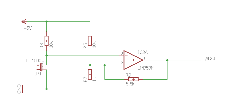

von Bülent C. (mirki)
kuckst Du in Anhang. Voll krasse Schaltung für P1000, du nur noch AD
Wandler dazwischen packen wegen weil rPI kein AD Wandler haben
