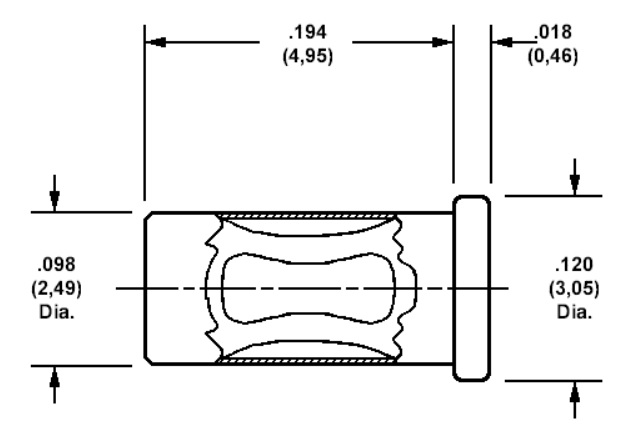

EDIT: Bei Farnell unter "Lötstützpunkte Einpressmontage" riecht es schon
sehr danach - hat mein Kollege gerade gefunden. Da wühle ich mich jetzt
durch, aber wenn jemand noch was praktischeres, schnelleres, klareres
und in Deutschland gut beschaffbares zur Hand hat...
OP #4143691
Nee, sowas:
http://de.farnell.com/wearnes-cambion/450-3326-01-03-00/conn-anschluss-geschlossenen-unten/dp/1654684?ost=1654684
Und damit habe ich es auch schon fast gefunden.
Nur die Tatsache, daß das Datenblatt von 1,52 bis 1,57mm
Stiftdurchmesser spricht (nominell 1,55), macht mich noch etwas
unsicher, denn ich habe ja genau 1,50mm. Aber das Zeug wird mal bestellt
und ausprobiert.
Viele Grüße
Tom.

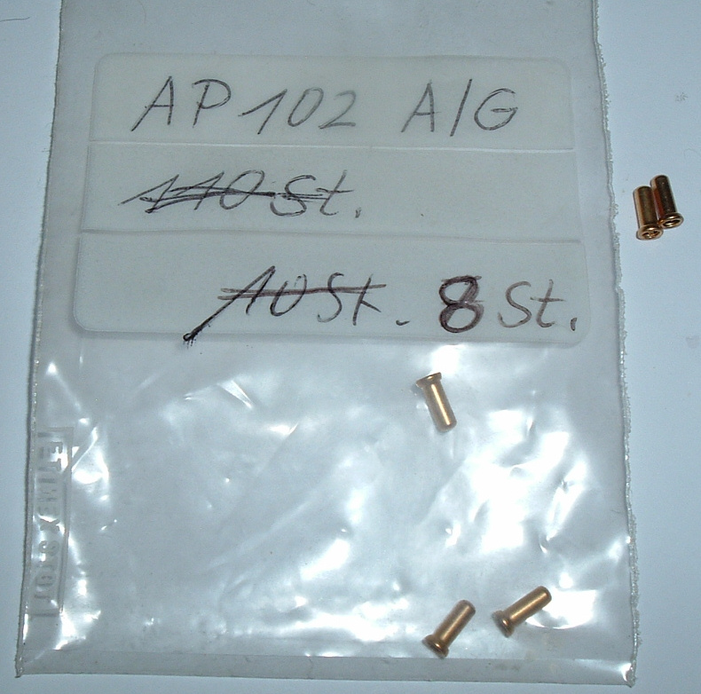

OP #4144474
Danke für Eure Antworten.
Irgendwie fange ich immer Fragen an, für die ich dann doch selbst die
Antwort finde oder die sich aufgrund veränderter Bedingungen von selbst
erledigen.
Hier gehen Alternativen aus folgendem Grund nicht: Die 1,5mm Durchmesser
sind nicht aus Stromtragfähigkeitsgründen (<- tolles Wort, nicht?)
angedacht, sondern liegen real vor, in Form einer fertigen
Vakuum-Durchführung, die Geld gekostet hat, hier in gewissen Stückzahlen
herumliegt und die ich für das neue Projekt verwenden möchte. Siehe
Bild.
Die Buchse von Farnell - offiziell für Pins von 1,52 bis 1,57mm - MUSS
es also werden, es sein denn, jemand findet etwas noch besser passendes.
Das Bild aus dem Datenblatt weist auf ein Lamellen-Federelement im
Inneren hin. Ich hoffe einfach mal, das es klappt. Bei diesem Projekt
laufen die Ansteuersignale für Piezo-Antriebe drüber, das sind auf jeden
Fall keine dicken Dauerströme (Erwärmung bei schlechtem Kontakt).
