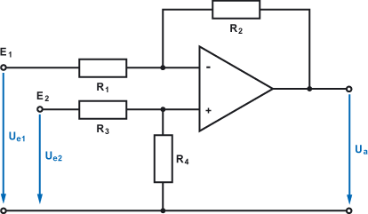

ich möchte mit dem AD8028 eine Differenzspannung treiben.
http://www.analog.com/media/en/technical-documentation/data-sheets/AD8027_8028.pdf
Der OPV wird unsymetrisch betrieben mit +5V und GND.
Am +Eingang können Spannungen zwischen 3.25V und 3.75V anliegen.
Am -Eingang können Spannungen zwischen 3.25V und 1.25V anliegen.
Soweit ich das verstanden habe sind folgende Werte im Datenblatt
auschlaggebend:
Input Common-Mode Voltage Range (@Vcc=+5V) [Seite 4]
−0.2 to +5.2
=> Sollte also passen, korrekt?
Nun bleibt aber noch die Frage, was der Ausgang des OPV ausgibt, wenn
die Spannungen am +Eingang und am -Eingang nahezu identisch sind, was in
meiner Schaltung vorkommen kann.
Das ist wohl die "Common-Mode Rejection Ratio" oder?
Wie berechene ich jetzt, bis zur welchen minimalen Spannungsdifferenz
der OPV noch das korrekte Ergebnis ausgiebt? Und was gibt der OPV
eigendlich aus, wenn diese minimale Differenz unterschritten wird?
Dankö schonmal ;)

Den AD8028 habe ich mit externen Widerständen beschaltet, die
Standartschaltung quasi...siehe Anhang... Ich hab aktuell 1k (R1, R3)
und 2.5k (R2, R4) also eine Verstärkung von 2.5.
Aber noch einmal die Frage bezüglich der Differenzspannung:
Wie finde ich aus dem DB heraus, bis zu welcher minimalen Differenz der
OPV noch richtig arbeitet und was gibt der OPV aus wenn ich diese Grenze
unterschreite?
Mal abgesehen davon, das ich sowieso nicht auf 0V komme, auch nicht mit
einem R/R-OPV...
#4143941
Wenn beide Eingänge die gleiche Spannung sehen, sollte bei deiner
Schaltung genau 0V rauskommen.
Entscheidend hier ist aber der Output Voltage Swing, und da steht
min/max -Vs+0.1V und +Vs-0.1V.
D.h. bei 5V Versorgung kann der Ausgang nur Signale zwischen 0.1 und
4.9V liefern.
Ausserdem hast du eine Verstärkung von 2.5 eingestellt, bei einer max.
Eingangsdifferenz von 3.75-1.25V ergäbe sich hier eine Ausgangsspannung
von 6.25V -> geht mit 5V Versorgung nicht.
#4144145
Das Wort heißt Standard (mit D). Und die Schaltung heißt Subtrahierer.
> unterschreite?
Die Frage ergibt so keinen Sinn. Die Ausgangsspannung des Subtrahierers
ist mit deiner Dimensionierung
(alle Spannungen bezogen auf GND)
Da der OPV nur mit 0V und 5V versorgt wird, kann er an seinem Ausgang
natürlich auch nur Spannungen zwischen 0V und 5V liefern (praktisch eher
0.1V und 4.9V). Was einem Eingangsdifferenzspannungsbereich (wohlgemerkt
zwischen U_e1 und U_e2) von ca. 0V bis 2V entspricht.
Für Eingangsdifferenzspannungen außerhalb deses Bereichs bleibt der
OPV-Ausgang einfach bei der minimalen bzw. maximalen Spannung hängen.
Der Subtrahierverstärker ist dann übersteuert.
Was den Eingangsspannungbereich angeht, so bist du in jedem Fall auf der
sicheren Seite. Ausschlaggebend ist die Spannung, die du dem OPV an
seinem (+) Eingang lieferst. 3.25V ... 3.75V gibt nach dem Spannungs-
teiler R3:R4 noch 2.32V .. 2.68V, was ganz klar im common mode voltage
range liegt. Der (-) Eingang des OPV wird unter normalen Betriebs-
bedingungen (nicht übersteuert) dem (+) Eingang folgen, sieht also
effektiv die gleiche Spannung.
#4144190
Zusammengefasst:
bei der jetzigen Verstärkung von 2.5 und 5V Versorgung kommst du bei
Differenzspannungen < 0.1/2.5 = 40mV oder > 4.9/2.5 = 1.96V an die
Grenze.
Unterhalb und oberhalb liefert der Opamp nicht das gewünschte Ergebnis.
Gast #4144331
Danke für die Antworten!
Die 1.25V sind nur theoretisch, in der Schaltung wird dieser Minimalwert
aber nie erreicht, deswegen Verstärke ich mit 2.5 um trotzdem noch eine
gute Aussteuerung zu bekommen...
Joe F. schrieb:
> Zusammengefasst:
> Grenze.
Verstanden.
Eine Sache ist mir aber immer noch nicht ganz klar:
Ich dachte bisher, das es eine theoretische Minimalgrenze gibt in Bezug
auf die Differenzspannung, also in Bezug darauf wie groß die
Spannungsdifferenz zwischen +Eingang und -Eingang sein darf, bzw.
zwischen Ue1 und Ue2.
Ich habe euch aber nun so verstanden, das es eine solche Grenze garnicht
gibt ;)
Wenn ich den OPV also symetrisch mit +-5V betreibe, und meine beiden
Eingangsspannungen identisch sind (Ue1=Ue2) ich theoretisch tatsächlich
auch 0V am Ausgang habe, korrekt?
Das das dann doch nicht wirklich der Fall sein wird, liegt dann nur noch
an dem internen DC-Offset und nicht an einer generellen Grenze das OPVs
bei identischer Eingangsspannung nicht 0V ausgeben können (wovon ich
eben bisher ausgegangen bin)...
Grüße
#4144509
Darf man fragen wie du darauf kommst?
> gibt ;)
Richtig.
Nicht nur theoretisch. Auch praktisch. Du kannst für geeignete Eingangs-
spannungen dann sogar eine negative Ausgangsspannung bekommen. Warum
auch nicht? Die Gleichungen die das Verhalten der Schaltung beschreiben,
gelten unabhängig vom Vorzeichen der Spannungsdifferenz.
Auch die Offset-Spannung des OPV wird durch die Beschaltung des OPV nur
noch mit Faktor 2.5 verstärkt. Das fällt dann nicht weiter ins Gewicht.
