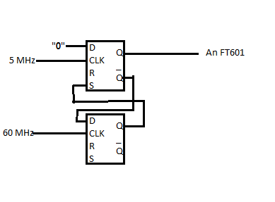

Zweite Idee:
2 Flipflops, siehe Anhang.
Bei jeder High Flanke des 5 MHz Taktes wird der Ausgang auf Low gesetzt,
das invertiert als D-Eingang beim zweiten Flipflop. Sollte der Ausgang
auf Low sein und eine 60 MHz High Flanke auftreten, wird das erste
Flipflop gesetzt und der Ausgang geht wieder auf High.

von Joe F. (easylife)
Markus schrieb:
> Sollte passen oder?^^
Ja, so ungefähr würde man es auch in einem CPLD machen.
Man "sampelt" quasi die 5 MHz Clock-Änderung mit der 66 MHz CLK.
Dadurch wird es dann wieder mit der 66 MHz Domain synchron.
Wie die Signale genau aussehen müssen (auf welcher Clockflanke sind die
Daten bereit, wie muss sich die Enable Leitung genau verhalten) muss man
sich dann nochmal genau durchdenken, und die Propagation Times der
Gatter berücksichtigen.
66 MHz ist kein Scheiss...
Machbar ist das in jedem Fall. CPLD hätte halt den Vorteil, man ist
flexibel. Braucht natürlich etwas Einarbeitungszeit.

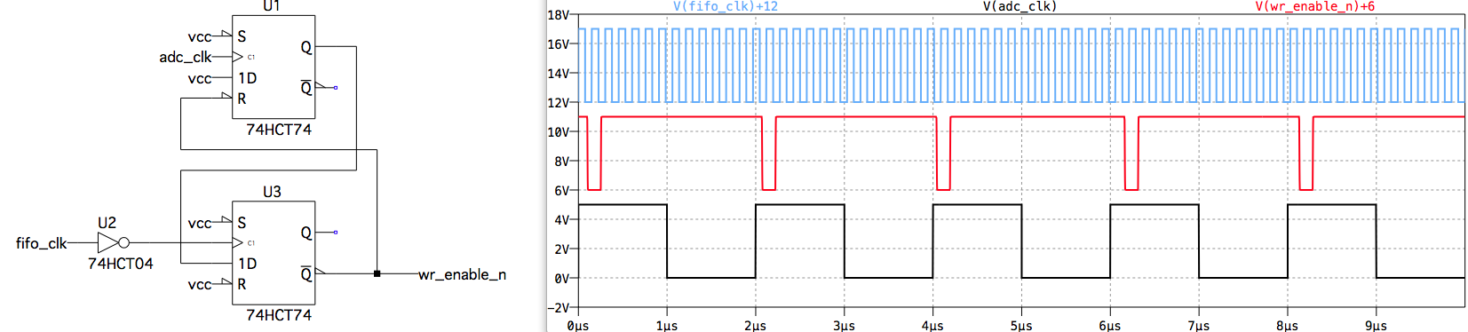

Also, basierend auf der Idee von Markus:
Mit 2 schnellen Flip-Flops und einem Inverter könnte es gehen.
Meine Simulation arbeitet mit 6.6MHz FIFO und 500KHz ADC Clk, da ich nur
Modelle für die HCT Serie habe.
Du brauchst natürlich für alle Bauteile (auch den Inverter) schnellere
Teile mit 2-3ns propagation time.
z.B. NC7SV74 als Flip-Flop.
Wenn ich es richtig sehe, will FT601 eine Änderung der enable Leitung
immer nach einer fallenden CLK, so dass enable bei steigender CLK Flanke
gültig ist, und die Daten mit steigender FIFO CLK übernommen werden.
Daher der Inverter vor dem 2. Flip-Flop.
Die propagation time von Inverter und einem Flip-Flop darf nicht länger
als 6ns sein, sonst kommt enable auf die falsche FIFO CLK Flanke...
Die Daten des ADC sollten für die High-Phase der ADC-CLK gültig sein, du
übernimmst sie also durch die wesentlich schnellere FIFO CLK zu einem
günstigen Zeitpunkt.
Markus schrieb:
> war aber
> der Meinung, dass es egal ist wann die enable Leitung auf Low sinkt.
> Wenn die Änderung bei jeder High Flanke auftritt, werden die Werte halt
> erst bei der nächsten High Flanke eingelesen.
So einfach ist es leider nicht.
Unsauberes Timing ist der häufigste Grund für heftige Probleme.
Wenn das enable Signal sich an der High-Flanke der Clock ändert, wird
alles instabil.
Durch Clockjitter und Jitter im enable Signal, Kapazitäten der
Leitungen, Signalreflexionen etc. kommt es dann vor, dass der FT601
manchmal gar kein enable sieht, und manchmal für 2 hintereinaner
folgende CLK Zyklen.
Dies gilt es unbedingt zu verhindern. Daher solltest du das Timing auch
mit einem Oszilloskop oder Logikanalyzer überprüfen, wenn du alles
aufgebaut hast.
Die Signale steigen und sinken ja nicht unendlich schnell, daher sind 2
gleichzeitig ändernde Signale nie wirklich "gleichzeitig".
Signale, die bei steigenden Clock-Flanken übernommen werden sollen,
werden daher sinnvollerweise bei fallender Clock-Flanke geändert, so
dass sie bei der steigenden Flanke zuverlässig den gewünschen Level
erreicht haben.
Mit den propagation delays kannst du auch nur bedingt arbeiten, du
kannst dich nicht darauf verlassen, dass wenn du genügend Gatter
hintereinanderschaltest das Signal um genau einen halben Clock-Zyklus
verschoben zu haben.
Die Delays können sich abhängig von Temperatur und Spannung stark
ändern.
Daher gilt: die Gatter müssen schnell genug sein, um für den gesamten
Signalweg möglichst nicht mehr als 1/4 des Clockzykluses zu verzögern.
