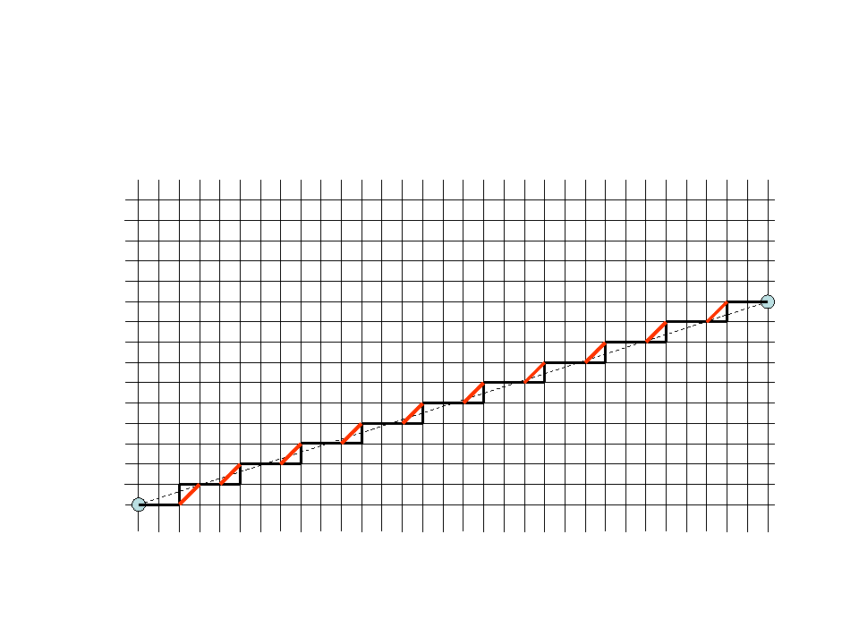

Ich möchte mit zwei Schrittmotoren einen xy Plotter ansteuern.
Mir ist nun unklar, wie man das richtig macht.
Angenommen ich will, wie im Bild verdeutlicht, zwei Punkte linear
verbinden.
Meine erste Idee war, eine Art Bresenham Algorithmus zu verwenden, wie
man das bei xy-Graphiken macht. Das wäre die schwarze Linie. Jetzt sehe
ich aber, dass ich immer zusammenfassen kann, wenn ich unmittelbar
hintereinander eine x UND y Änderung um eine Einheit habe. Das wären
dann die roten Schritte. Die Idee ist, dass sich beide Motoren während
eines Einzelschritts ca. gleich schnell bewegen und daher eine 45° Linie
entsteht.
Kann man das so machen, oder ist dies kompletter Unsinn?
Gibt es hier vielleicht einen Standardalgorithmus, den ich nur nicht
kenne?
Man muss ja das Rad nicht immer neu erfinden...
PS: Ich habe noch keinen Plotter, sonst hätte ich das einmal
ausprobiert.

Ja, den gibt es von Herrn Bresenham.
http://de.wikipedia.org/wiki/Jack_Bresenham
http://de.wikipedia.org/wiki/Bresenham-Algorithmus
von Michael W. (Gast)
Ja, der dort beschriebene C-Algorithmus entspricht eigentlich meiner
Überlegung - peinlich... Ist das nun der "golden standard" wie man einen
xy-Plotter ansteuert oder erst die einfachste aller möglichen Varianten?

Fein - mit welcher Auflösung und welcher Strichbreite rechnest Du denn?
von Max M. (jens2001)
Der Plotter hat eine Auflösung in X und Y.
Und der Plotter hat einen endlichen Stiftdurchmesser.
Und solange die Auflösung ausreichend klein ist (~1:10) gegenüber dem
Stiftdurchmesser dürfte Brassenham ausreichen.

Wobei 'Schrittmotor' ja nicht unbedingt heißt, dass man in Schritten
denken muss. Wenn die schräge Linie frei von 'Wellen' sein soll, muss
der Synchronmotor halt nur mit den richtigen Strom-Verhältnissen
angesteuert werden. Ein 16-Bit-Stereo-DAC PT8211 kostet unter 10 cent.
