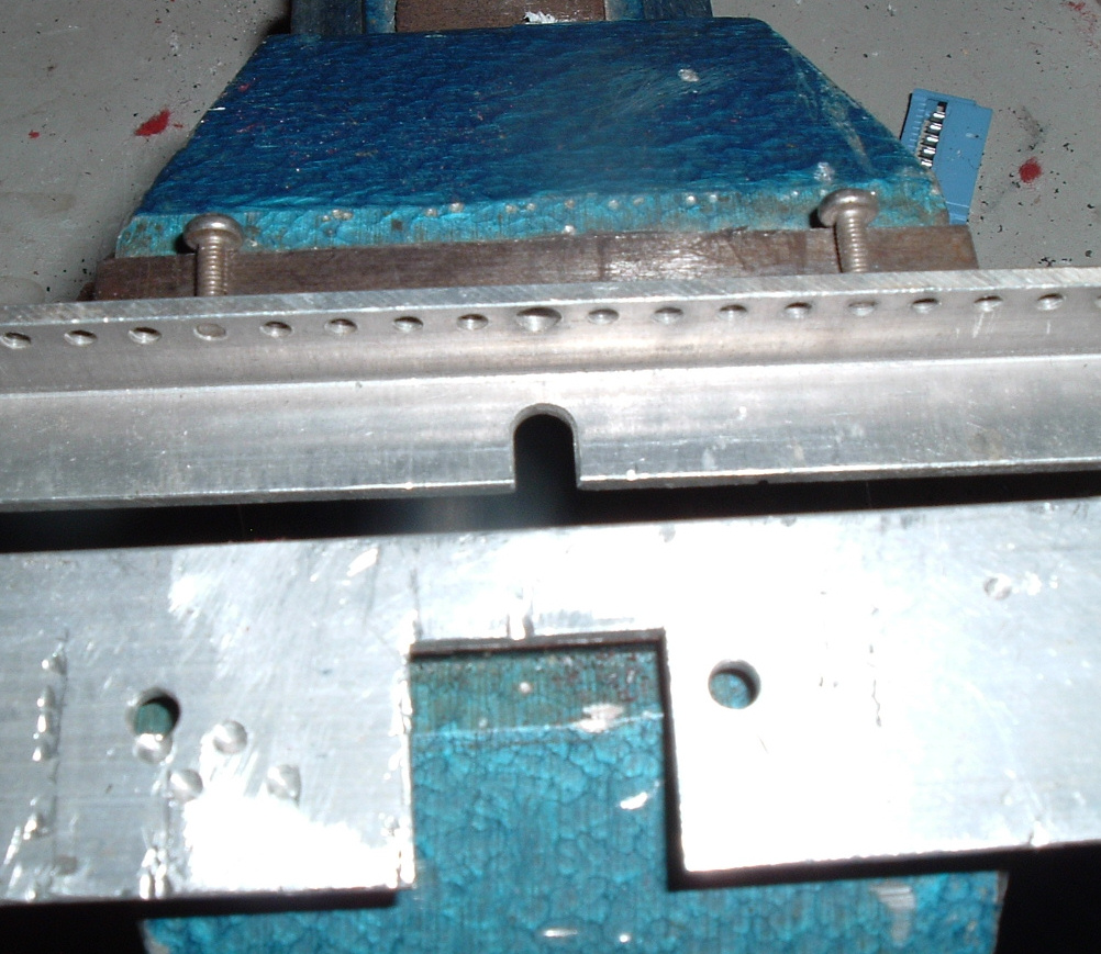

von Georg (Gast)
Alexander E. schrieb:
> Ein Parallelschraubstock ist dafür m.E. in jeder Beziehung die
> günstigste Lösung.
Ja, allerdings kein Wackelprodukt aus dem Baumarkt. Noch besser, man
macht sich einen Anschlagwinkel dran mit Aussparung für die Codiernase,
das erleichtert sehr das korrekte Einstecken de Kabels (Stecker
drauflegen, Kabel bis zum Anschlag einstecken).
Die Lösung im Bild ist sehr primitiv und praktisch kostenfrei,
funktioniert aber seit gut 30 Jahren. Sieht bloss nicht mehr ganz neu
aus.
Georg
