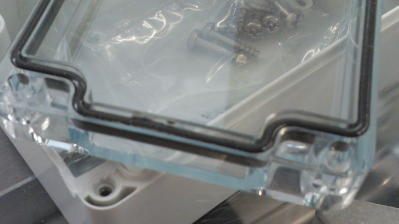

Hallo Zusammen
Ich bin auf der Suche nach einer Dichtung wie im angehängten Bild zu
sehen ist.
Ich gehe davon aus dass diese direkt in die Nut gespritzt wird und dort
expandiert.
Kennt jemand dieses Material? Nach welchen Begriffen würdet Ihr diese
Dichtung / Material suchen?
Vielen Dank für eure Rückmeldung.

Nö. Eigene Gummispritzform.
Wahrscheinlich NBR 70
Besorge dir einen O-Ring in einem Durchmesser, daß er die passende Länge
hat, und lege den in die Nut. Da der O-Ring eher widerwillig um die
Kurve geht, kann es notwendig sein, ihn einzukleben, also vorher ein
wenig Pattex in die Nut tun.

Material könnte z.B. Polyurethan der Silicon sein. Die Materialauswahl
hängt von den Ansprüchen an die Dichtung ab (Medien, Druckdifferenz,
Temperaturbereich)
Die Verarbeitung solcher Produkte zu fertig geformten Dichtungen ist
allerdings recht aufwändig. Steht eine große Stückzahl an?
Ein möglicher Suchbegriff ist FIPG (foamed in place gasket)

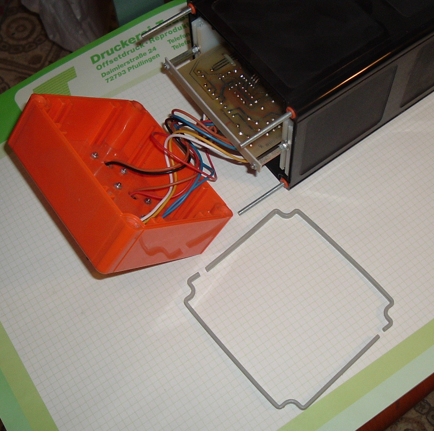

Wolfgang R. schrieb:
> Wird per Roboter eingebracht.
Das ist ein ganz gewöhnliches Spritzgussteil, wird fertig geformt
geliefert und einfach eingelegt - von Hand. Keine geheimnisvolle
Roboter-Hitech und geschäumt wird auch nichts, die Teile findet man
einfach im Einzelteilkatalog des Gehäuseherstellers.
