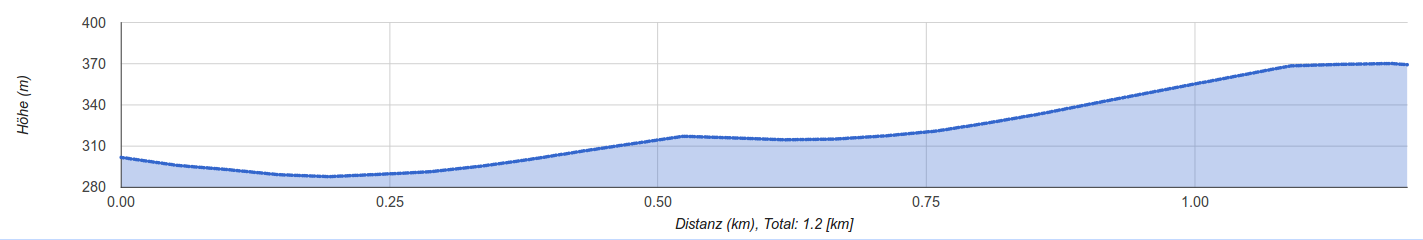

Gast #4149703
- Entfernung zur Basisstation
1,3 KM (Freie Sichtverbindung auf dem Berg gegenüber.)
Höhenprofil siehe Bild 1.
