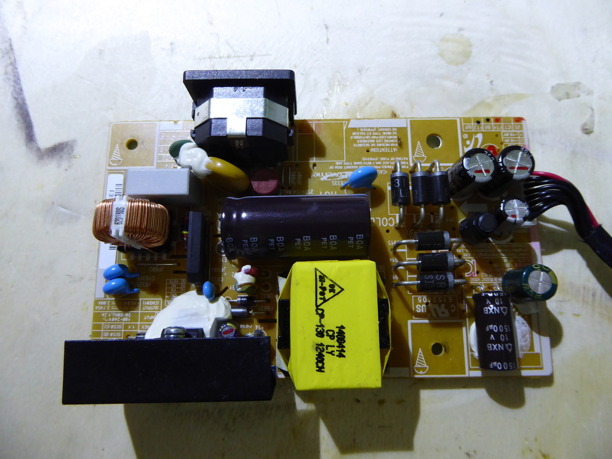

Hallo allerseits,
Das auf dem Bild gezeigte Netzteil ist von einem Samsung S27c450 LED
Bildschirm.
Das Netzteil hat einmal 18,0V und einmal 5,1V Ausgangsspannung.
18V scheinen zu funktionieren (haben jedoch ca 18,5V).
bei den 5,1V kann ich nur 3,2V messen.
Was habe ich bisher getan:
  *) Alle Elkos ausgebaut und durchgemessen ==> OK
  *) Dioden, durchgemessen
  *) Kabelbrüche bzw Leiterbahnenfehler gesucht
  *) Sicherungseinrichtungen überprüft
Für mich sieht es so aus, als ob der 5v Kreis geregelt wird über die
Transistor Widerstandsschaltung zum Optokoppler, und dieser Regelkreis
etwas hat,..
Es kann natürlich auch sein, dass der 18V Kreis etwas hat und dieser zu
hoch geregelt wird und eine Schutzschaltung beide Kreise begrenzt
Der Zerhackerchip ist ein D176MRT
Falls wer auch eine Ersatzplatine zu kaufen findet, wäre ich über
Hinweise dankbar.
Der Bildschirm passt nämlich mm genau in meinen Tischverbau...
Danke lg Markus

von Marko ⚠. (mos6502) Benutzerseite Flattr this
Ha! 2 mal 3 parallelgeschaltete Dioden.

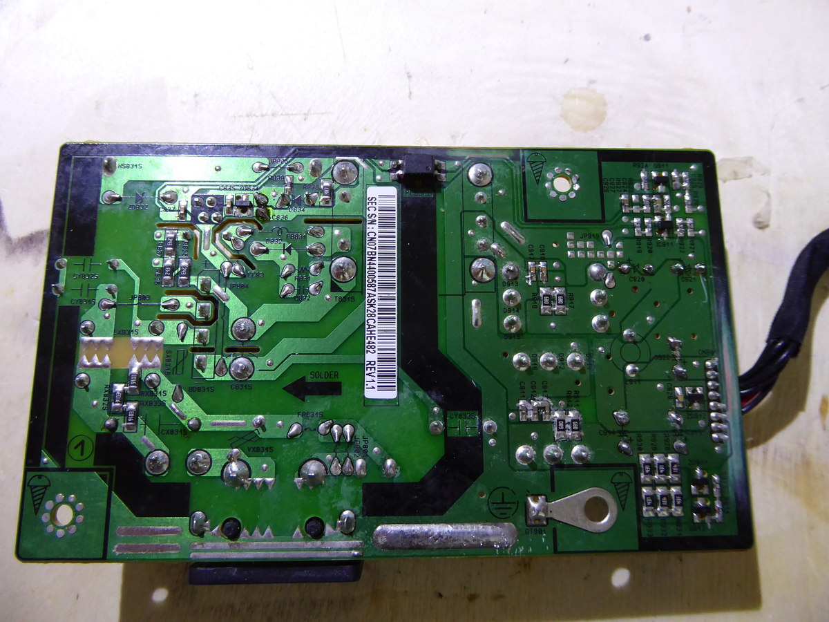

von mhh (Gast)
Einige Lötstellen sehen nicht so brickelnd aus - nachlöten.
Da beide Spannungen in Abhängigkeit stehen, würde ich auf dem 5V Ausgang
einen zu hohen Ripple vermuten. Steht ein Oszi zur Verfügung?
Ist mir auch schon aufgefallen,
Ausgangsstrom bei 5V: 2,75A
bei 18V: 2A
So wie die Dioden aussehen, sollte eigentlich eine ausreichen.
von mhh (Gast)
Drei Dioden sind billiger in der Produktion als eine mit Kühlkörper.

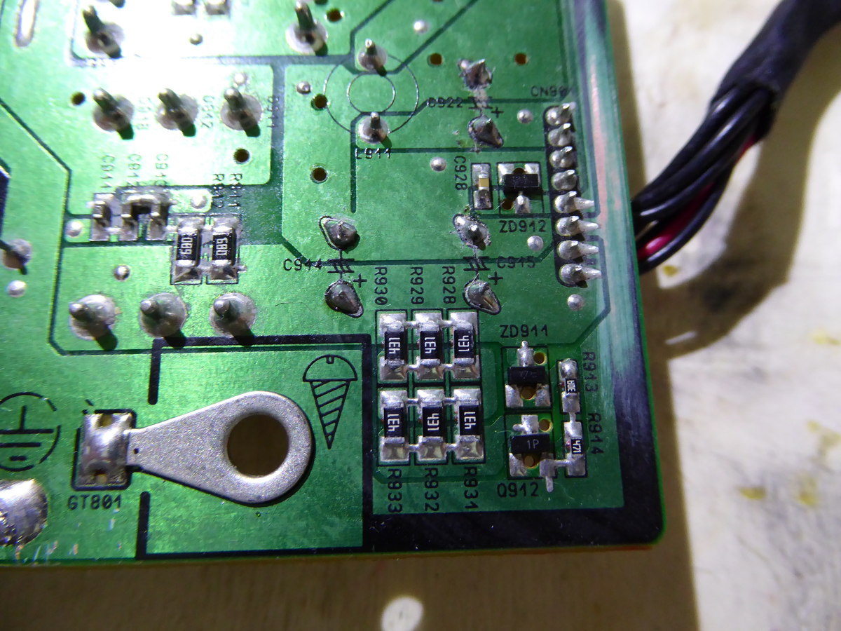

> etwas hat,..
Check mal ZD911 und ZD912. Sollten Zenerdioden sein. Die sind da um
kurze Überspannungen abzufangen. Y7 ist eine 20V Diode, die andere
findest du hier:
http://www.diodes.com/datasheets/ds18001.pdf
IC911 (ein TL431) liefert das Feedback an die Primärseite zurück,
bestimmt also die Ausgangsspannung.
von mhh (Gast)
> Die Lötstellen sehen vermutlich nicht so prickelnd aus, da ich sie
> bereits nachgelötet habe.
Ich beziehe mich auf die obigen Bilder und meine nicht die
verbesserungswürdigen Elkolötstellen.  :)

von Markus H. (dustin_84)
>> etwas hat,..
> findest du hier:
eingebauter zustand
ZD912: 0,66v und 2,31v
zd911: 0,45v und 0,2v ansteigend
> eingebauter zustand
ZD912 würde ich mal testweise auslöten.
Ansonsten alles durchmessen was am 5V Kreis hängt. Auch Kerkos.
hinz schrieb:
> hinz schrieb:
>> eingebauter zustand
zd912 hängt zwischen input und gnd
zd911 hängt zwischen 18v und R-R-GND
Diodendurchlassspg 0,15-0,17V

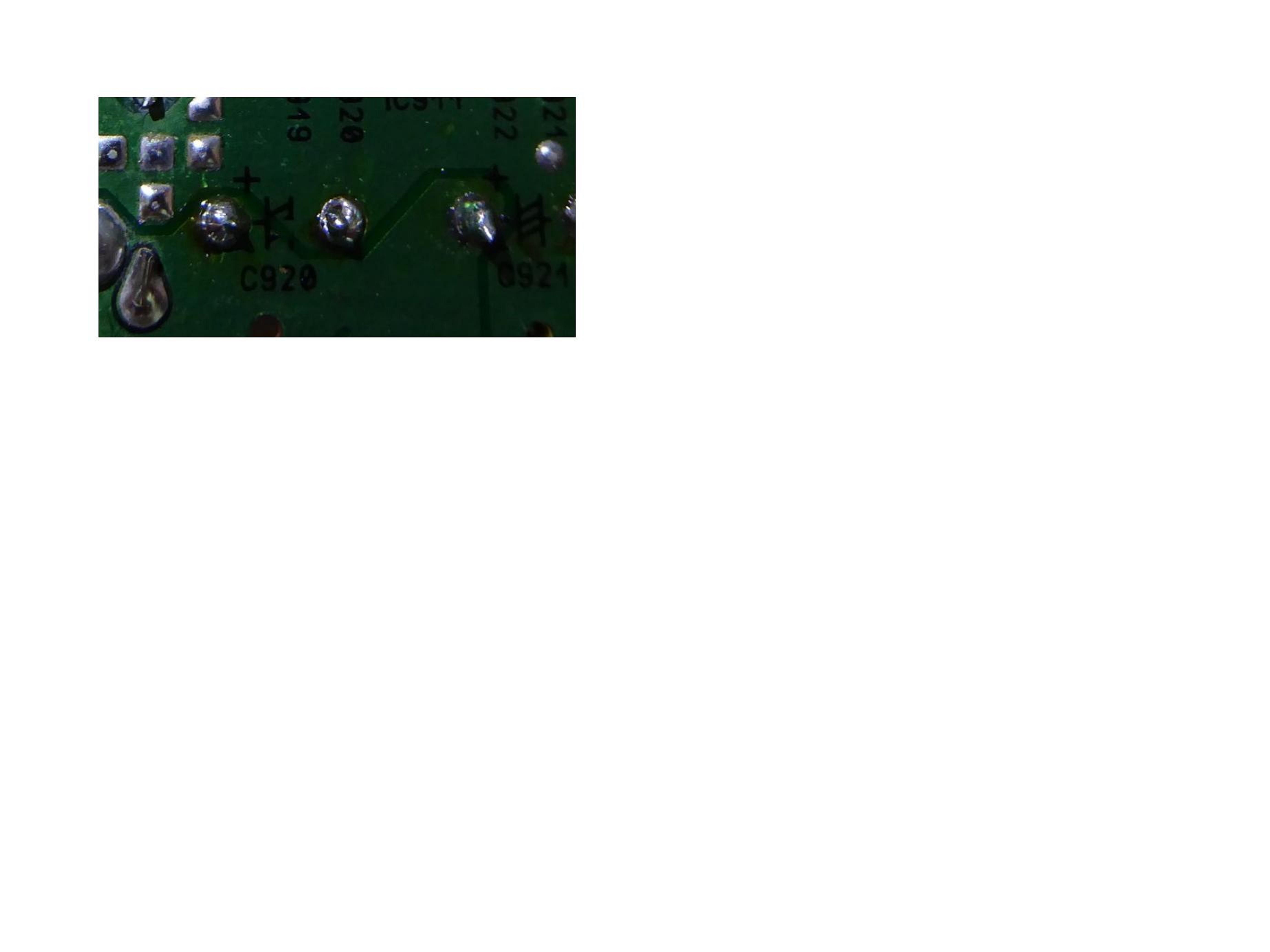

von Magic S. (magic_smoke)
Tausch mal bitte die Elkos der 5V-Schiene auf Verdacht. Ich hatte schon
mal ein ähnliches Problem, wo Elkos messtechnisch einwandfrei waren,
aber in der Schaltung trotzdem nicht mehr korrekt gearbeitet haben.
Schon gemacht, nix gebracht.
Mir ist aufgefallen, dass wenn ich die platine anhebe bzw leicht biege,
die oberwelligkeit kleiner wird, habe daraufhin jede lötstelle
nachgelötet, hat leider nichts gebracht...
Klemm die 5V Schiene mal komplett ab und verwende ein zweites Netzteil
für die 5V. Sowas hab ich vor vielen Jahren mal bei einem Fernseher
gemacht, dessen Netzteil ebenfalls bei 5V nur noch 3,xV geliefert hat,
auch nachdem ich alles außer den Trafo gewechselt hatte und alle anderen
Spannungen okay und belastbar waren. Da der Trafo nicht heiß wurde, hab
ich den drin gelassen und die 5V extra erzeugt.
Wie? Zweifelhafte 85-Grad-Typen nicht ausgetauscht wegen lowESR?
Hast Du die wenigstens jetzt mal richtig eingelötet? Die Lötstellen
sehen aus, aus fehlt etwas Flussmittel und bei einigen Beinen habe ich
Zweifel ob sie überhaupt ausreichend durchgesteckt sind.

Um die Stromversorgung zu reparieren, entlöten Sie das rot markierte
Element und löten Sie 2 identische gelb markierte Widerstände. Ich habe
dort 2R2 gegeben, aber Sie können 000 geben
