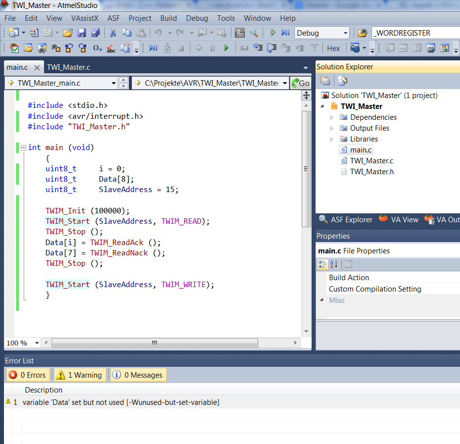

Ich möchte den I2C-Bus eines Atmega 328 nutzen.
Ich habe es zuerst selbst versucht, doch gibt es dazu bereits diverse
fertige Implementierungen.
So habe ich die Implementierung von Manfred Langemann welche hier im
Forum verfügbar ist genommen und angepasst. Einziger fehler den mein
Compiler mir nun noch gibt ist "undefined reference to ..."
Auch bei der Implementierung von Peter Fleury sieht es nicht anderst
aus.
Habe bereits etwas gesucht, aber keine Ahnung wie ich das Make-File ohne
Linux im Atmel-Studio 6 laufen lassen soll.
Auch selbst habe ich es versucht, bin aber schon am senden der
Start-Condition gescheitert, da danach 0x08 im entsprechenden Register
stehen sollte, dies aber niemals passiert.
Kann mir jemand eine einfache verständliche Implementierung nennen die
ich auch wirklich zum Funktionieren bekomme?
Ich habe keine Probleme damit Register anzupassen, ein paar Bit-Namen zu
ändern oder ähnliches...

Eine Fehlermeldung ist z.b.
Error  2  undefined reference to `RS232_Init()'
Es sind alle Header und C-Dateien im Projekt..
Mir Rechtsklick kann ich auch Goto-Implementation machen und komme
gezielt dort hin.

Verstehe nicht warum ich die dateien richtig einbinden kann, automatisch
zur definition gehen kann. Aber die Funktionen für den Compiler/Linker
dennoch nicht auffindbar sind. Im Projekt sind alle drin.
Wenn ich den Code selbst shcreibe funktioniert das genau so.
Wenn ich etwas übernehme dann auf keinen fall, obwohl ich keinen
unterschied zu meinem selbstgeschriebenen erkennen kann.
Mit meinem eigenen Code, funktionierts auch nicht, obwohl er dem Code im

Ich hab schon versucht alle zu einem Projekt zusammenzufassen, habe alle
im Projekt drinn, doch jeder aufruf führt zu einer undefined reference.
Gast #4145348
Karl Heinz schrieb:
> Das weiss ich nicht, was du da versemmelt hast.
> Pack dein Projekt komplett in ein Zip-File und poste es
Werd ich machen wenn es morgen noch zu problemen kommt, hab das Projekt
grade von grundauf neu erstellt, da das Studio noch zusätzliche
Fehlermeldungen der sorte "Die C-Dateien sind bereits in einem anderen
Projekt geöffnet"... und noch andere unnsinnige meldungen ausgab.
Nun hab ich zwar erst eine Bruchteil wieder drinn, doch es scheint zu
funktionieren :)
Ich kann die Init-Funktion aufrufen, ganauso wie jede andere auch :)
Grüße und vielen Dank
