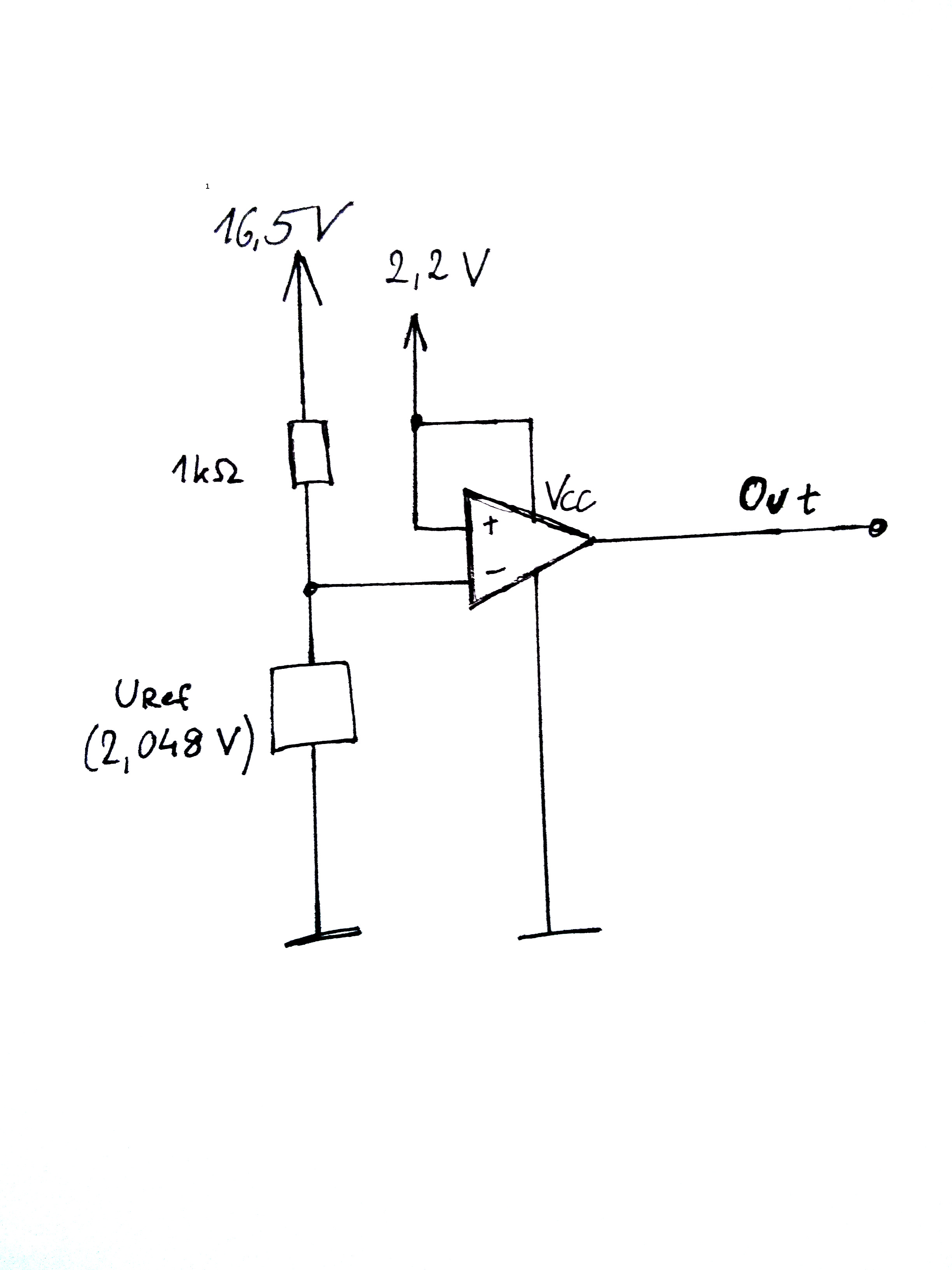

Ich brauche eure Hilfe, ich komme leider nicht mehr selbst weiter. Ich
versuche mein Problem möglichst Ausführlich zu beschreiben.
Ich hab die Schaltung aufgebaut, die ihr im Anhang seht.
Die Referenzspannungsquelle ist die MAX6007EUR+T  der Komparator ist der
MAX920EUK+T
Ich möchte die Veränderung der Ausgangsspannung (Out) beobachten, wenn
die 2,2 Volt (variabel) unter die Referenzspannung von 2,048 absinkt.
Wenn ich mit dem Multimeter an Out Messe (rotes Kabel an Out, schwarzes
an Masse ;) ) dann kann ich eine Veränderung der Spannung auf 0
beobachten, wenn ich die 2,2 V reduziere und damit unter 2,048 komme.
Leider kann ich nicht messen, wie groß die Spannung ist, wenn 2,2 Volt
eingestellt sind (also größer als URef) weil zwar ein Wert > 0 angezeigt
wird, das Multimeter aber keinen stabilen Wert anzeigt.
Deshalbe hab ich nun versucht gleichzeitig noch mit dem Oszi zu messen,
um zu sehen, wie diese Instabile Spannung aussieht. Wenn ich nun aber
die Masse vom Oszi mit GND der Schaltung verbinde, bricht mein Messwert
am Multimeter auf 0 zusammen. Noch bevor ich mit der Oszi Messspitze an
Out gehe.
Die 16,5 V und die 2,2 V (2,x V) kommen aus einem Labornetzteil
Voltcraft VSP2206HE.
Meine Fragen:
Warum ist die Aussgangsspannung nicht stabil? Wie kann ich die instabile
Spannung mit dem Oszi messen, ohne mit dem Oszi die Schaltung zu
beeinflussen? Hilft es hier evtl. das Oszi mit einem Trenntrafo zu
betreiben?
Ich danke schon im Voraus für eure Hilfe. Wenn es Rückfragen gibt, dann
beantworte ich die natürlich gerne.
Claus

1.) Oszilloskope haben meist eine feste Verbindung zwischen GND der
Sonde und PE der Steckdose. Falls also Dein Netzteil nicht koscher ist
und intern eine Isolation hops gegangen ist, kann das die Ursache sein.
Oder das netzeil hat eine verschraubbare Brücke zwischen den Polen und
PE der Steckdose. Schau Dir das Ding etwas genauer an.
2.) Zwischen Vcc und GND jedes ICs gehört ein Kondensator z.B. 100nF.

> VCC gehört trotzdem nicht an das Eingangssignal, dann müssen halt
> irgendwo her stabile 6V kommen.
Naja, schön ist es nicht, aber mit den Daten
- Guaranteed to Operate Down to +1.8V
- Input Voltage Range Extends 200mV Beyond-the-Rails
müsste es zumindest funktionieren.
Aber zum Testen sollte Claus Schenk das vielleicht mal probieren.

das Problem ist gelöst und ich möchte noch ein kurzes Feedback geben, an
was es lag. Der Komparator hat einen Open-Drain- Ausgang. Ich habe
diesen nun mit einem Pull-Up Widerstand  auf 2,x V versehen und kann nun
ohne Probleme saubere Spannungspegel am Ausgang messen.
