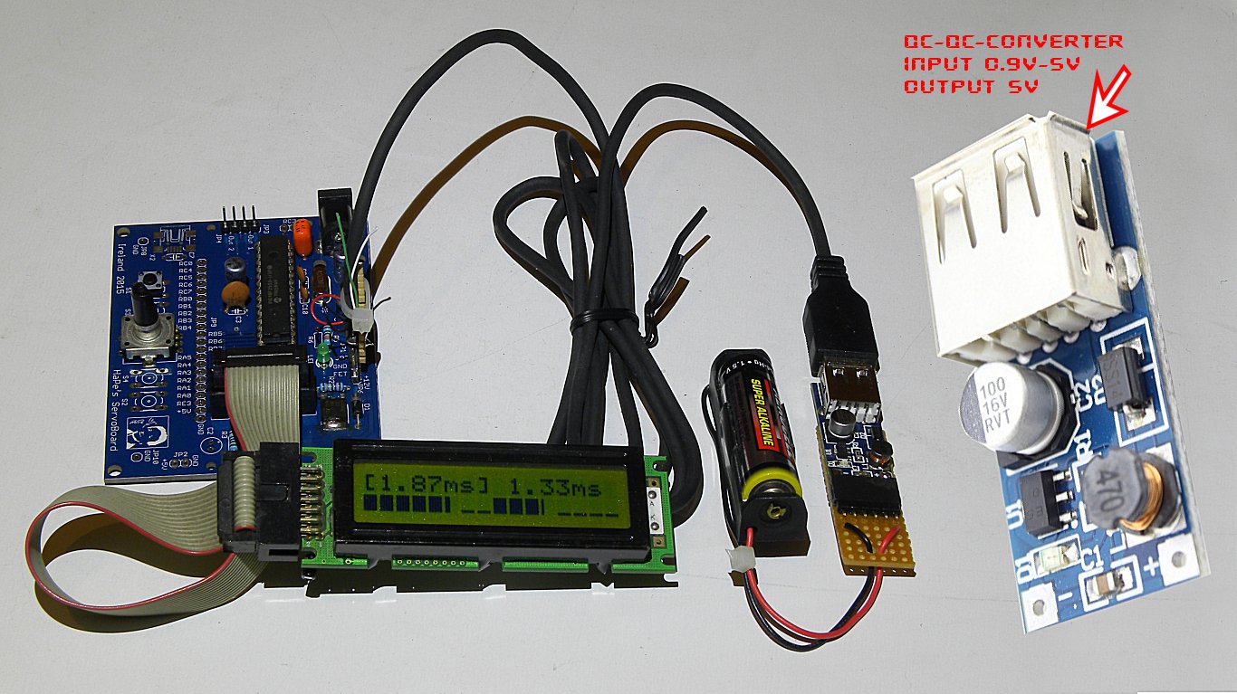

Eine Möglichkeit: Step-Up-Converter verwenden. Es gibt welche, die noch
mit 0.7V Eingangsspannung zurechtkommen. Damit lassen sich Primärzellen
ganz gut leerlutschen, und man braucht auch nur eine Zelle.
Ein Beispiel ist der TPS61220, der braucht als Beschaltung zwei
Kondensatoren, eine Drossel und einen Spannungsteiler zum Einstellen der
Spannung. Mit den 200 mA, die das Teil liefern kann, lässt sich schon
einiges anstellen.

Ja, die Methode mit einer Zelle und StepUp ist schon schön.
Entfällt auch der Nachteil eines Akku-Packs (aus mehreren Zellen).
Und man muss halt nur hochsetzen.
Eventuell noch irgendeinen Überspannungsschutz implementieren,
falls jemand auf lustige Ideen kommt.
Vielleicht gibt es sowas aber auch als synchronen StepUp mit
Überspannungsschutz, der dann im Überspannungsfall gar nicht mehr "nach
hinten hin" durchschaltet.

Gast #4146535
Heinz L. schrieb:
> Hat jemand zu solchen buck-boost Reglern weiterführende Informationen?
Das Bild hatte ich schon mal in einem anderen Thread gepostet - Kosten
fuer das Modul ca. 1€
http://www.ebay.com/itm/1pcs-DC-DC-Converter-Step-Up-Module-0-9-5V-5V-600mA-USB-Charger-/400361256193?pt=LH_DefaultDomain_0&hash=item5d3763f501
Laut Datenblatt kann das Modul bei 0.9V noch ca. 20mA liefern...mehr als
genug fuer die abgebildete Schaltung...
