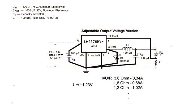

ich bin auf der Suche nach einem LED Treiber für einen String von drei
HighPower LED´s (mind. 3Ampere).
Die Anwendung wird per 4s Batterie (12-16,8V) versorgt.
Der Treiber sollte möglichst effizient und günstig sein.
Kennt jemand da etwas passendes?
Dank euch
Gruß Max

von Gerald B. (gerald_b)
Wenn du wirklich eine KSQ für 3A brauchst, missbrauche einen LM2576adj
dafür. Der kann bis 3A. Als Shut brauchst du 0,41Ohm mit 0,5W
Belastbarkeit. 3x 1,2 Ohm parallel, z.B.
Denk dran, das die Drossel und die Shottkydiode ebenfalls für 3A, oder
besser etwas großzügiger ausgelegt werden müssen. Als Drossel würde sich
ein 100µH 5A Ringkern anbieten. Dieser z.B.:
http://www.pollin.de/shop/dt/MDQ5OTQ3OTk-/Bauelemente_Bauteile/Passive_Bauelemente/Spulen_Filter/Ringkerndrossel_100_H_5_A.html
von Joe F. (easylife)
Der Shunt muss mehr aushalten.
1.23V * 3A = 3.7W (!)
Was man machen könnte ist (da es ja 3 Strings sind), nur einen davon zum
Shunt zu führen und den Feedback auf 1A einzustellen.
Die anderen beiden Strings direkt auf GND.
Geht natürlich nur, wenn die Strings baugleich sind, und die 1.23V
Unterscheid nicht viel ausmachen, weil die Gesamtspannung eh recht hoch
ist...
Also Shunt 1.23 Ohm -> 1.23W, immer noch viel, aber nicht ganz so
brutal.
Besser wäre natürlich ein Regler mit einer niedrigeren Feedback
Spannung.
Mit einem Regler, der mehr als 3A macht würde ich mich auch wohler
fühlen.
Ups, hatte mich da bei der Leistung verhauen. Hatte den Widerstand mit
der Spannung multipliziert, statt Strom und Spannung. Hatte mich schon
gewundert, das es so wenig ist.
Sicherlich gibt es da "schönere" Lösungen. Die bedingen dann aber ein
spezielles Treiber IC der kategorie "Vogelfutter"
Mit dem LM2576 ist halt qick & dirty, die Teile sind leicht zu bekommen
und genaus leicht zu verarbeiten und Lochrastertauglich. Und besser als
ein reiner Heizwiderstand isses allemal. Bereibe ein COB in einem
Baustrahler seit mehreren Jahren so.

von Stefan F. (Gast)
Diese einstellbaren Spannungsregler (oder Schaltregler) macht man mit
einem Shunt zum Stromregler. Mit Hilfe eines Transistors reduziert man
die Verlust-Spannung (und damit auch die Leistung) auf 0,7V
            ______           Shunt
In o-------| IC   |-----+---[===]---+-----+-------o Out
           |______|     |           |     |
           adj.|        +--------|  PNP  |~|  R1
               |                 |\      |_|
                                         |~|  R2
                                         |_|
                                         GND
R1 und R2 sorgen für eine Spannungsregelung. Falls die Spannung (nach
oben hin) nicht begrenzt werden soll, entfällt R1. Wie man die richtigen
Werte ermittelt, steht im Datenblatt des Spannungsreglers.
Shunt und Transistor begrenzen den Strom. Wenn am Widerstand ca. 0,7V
abfallen, leitet der Transistor und erhöht die Spannung am adj Pin.
Daraufhin reduziert der Spannungsregler die Spannung.
Einziger Haken: Diese Stromregelung geht nur runter bis ca 1,25 Volt
(die Schwellspannung des Spannungsreglers). In den meisten
Anwendungsfällen ist das kein Problem. LED's brauchen ja in jedem Fall
mehr als 1,25V.
