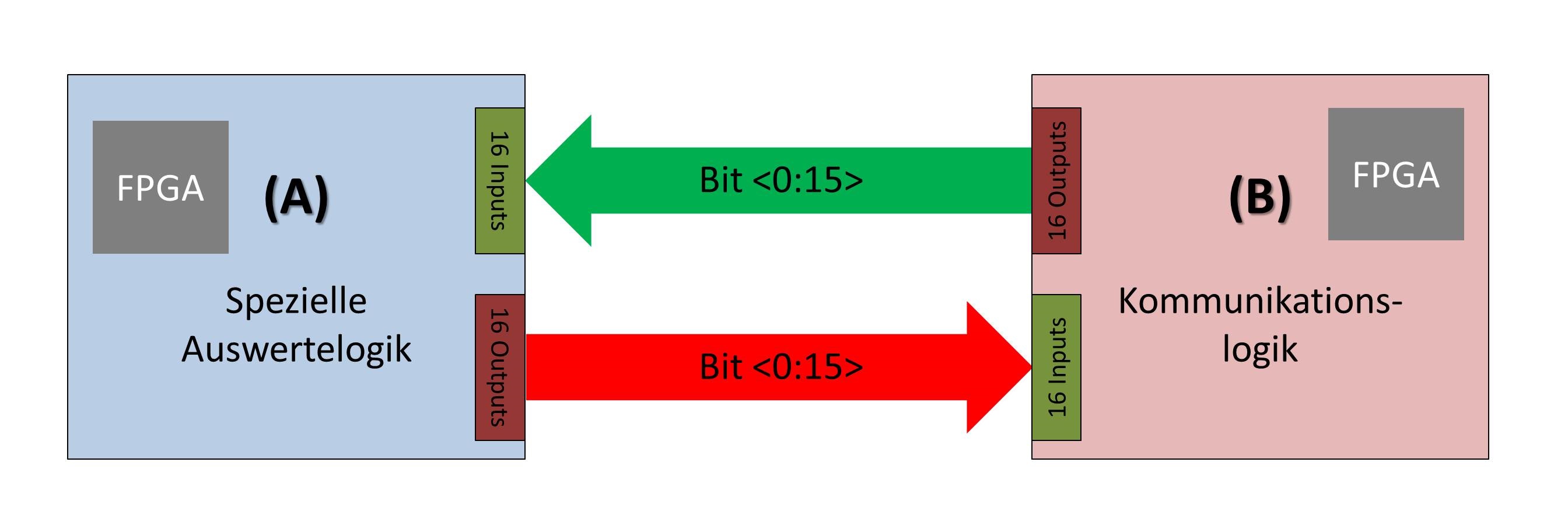

fuer eine bestehende Schaltung (B) mit einem FPGA und frei verfuegbaren
16 digitalen Ein- und Ausgaengen soll eine zweite Schaltung (A) mit
spezieller Auswertelogik entwickelt werden, welche mittels einer
Parallelschnittstelle mit der bestehenden Schaltung kommunizieren soll.
Ich moechte also eine Parallelschnittstelle fuer eine Kommunikation
zwischen zwei FPGAs entwickeln und habe dafuer pro Seite jeweils 16 Bit
Eingaenge und 16 Bit Ausgaenge zur Verfuegung (siehe Schematik)
Die Verbindung erfolgt ueber ein ca. 0,5 m langes geschirmtes 78-poliges
Flachbandkabel, bei dem jede zweite Leitung auf Masse gelegt ist.
Besonderes Augenmerk moechte ich auf eine hohe Uebertragungsrate legen
(Takt bei 5 – 8 MHz).

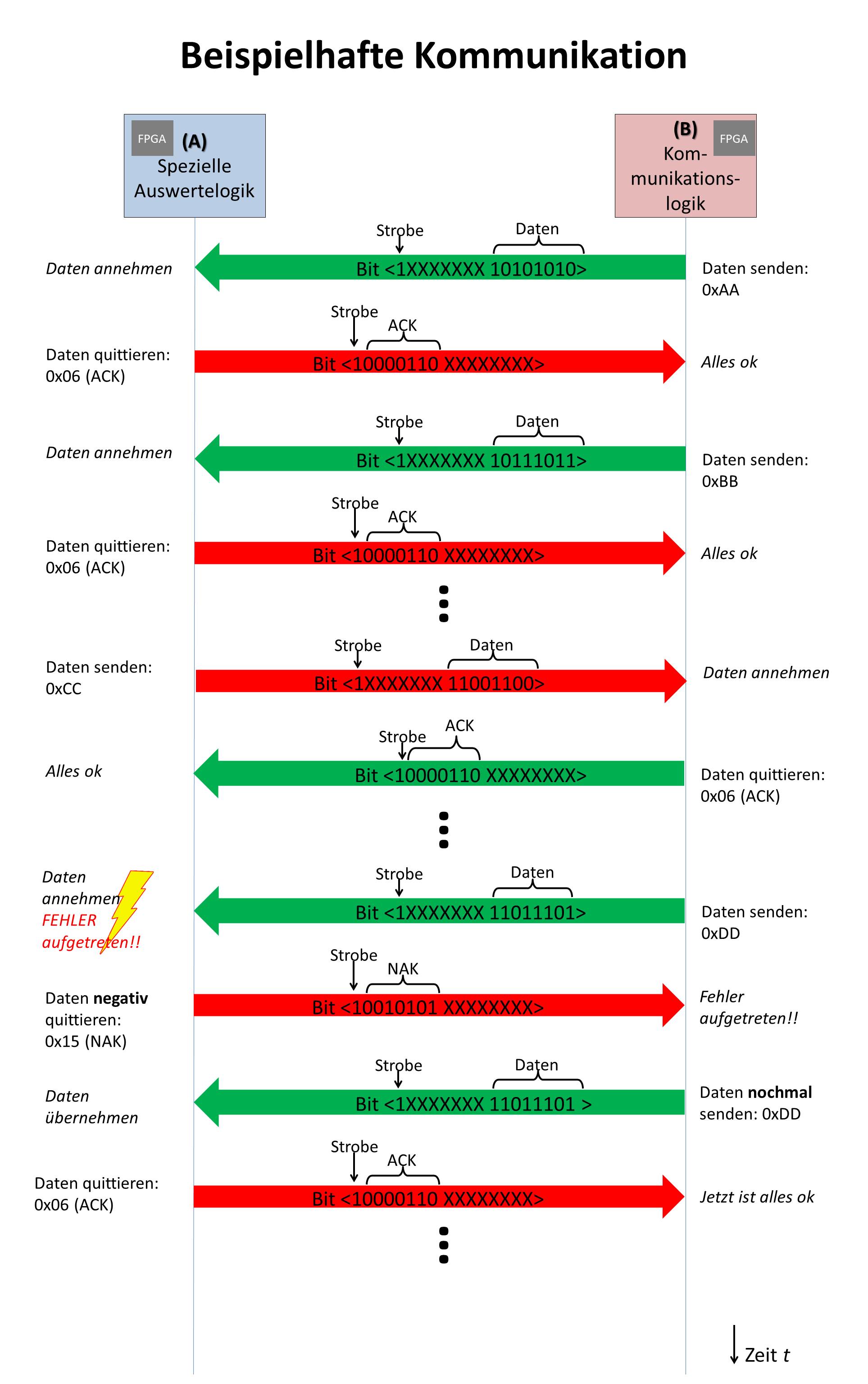

Mit jeder steigender Taktflanke von Strobe sollen also 8 Bit Nutzdaten
(Bit 0 bis Bit 7) und 7 Bit Statusdaten (Bit 0 bis Bit 14) uebertragen
werden.
Wie ein beispielhafter Kommunikationsablauf im einzelnen aussehen soll
habe ich graphisch im Anhang aufgezeigt.
Empfangsseitig sollen dann die einzelnen Nutzdaten (Daten 0 bis Daten 7)
in ein komplettes Telegramm zusammengesetzt werden.
Etwa so:
  Frei     Adressen       Daten      CRC
| 8 Bit |   32 Bit   |   32 Bit   | 8 Bit |

Was ist fuer die Ausgangstreiber zu beachten? Welchen koennte man
empfehlen?
Bei der bestehenden Schaltung kann ich leider keine Aenderung vornehmen,
es kann jedoch zur Signalanpassung je Port eine aktive Terminierung mit
110 Ohm zugeschalten werden.
Ist die Leitungsfuehrung kritisch anzusehen, bzgl. der Laufzeiten?

Gast #4147186
Seriell mit differentiellen Treiber (LVDS) wäre wohl wirklich das Mittel
der Wahl, damit erreichst du gut die rund 100Mbps, die du anstrebst.
Wenn du es parallel implementieren willst: du verschenkst bei jedem
Transfer die Hälfte der Bits. Nutze halb so viel Leitungen und
transportiere nicht so viele X ;-)
Außerdem sehe ich keinen Takt, der den Datentransfer synchronisiert.
Woher weiß denn das rechte FPGA, wann die Daten vom linken FPGA gerade
umschalten? Am "Strobe" kann es das offensichtlich nicht festmachen, der
ist in deinem Beispiel die ganze Zeit auf 1.

Das Problem ist, dass ich die bestehende Schaltung (B) nicht
schaltungstechnisch modifizieren kann. Hier sind lediglich umschaltbare
(3,3V / 5V) digitale Eingänge bzw. Ausgänge mit optionaler aktiver
Terminierung vorhanden.

Ja du hast Recht, das habe ich nicht exakt im "Kommunikations_Ablauf"
skizziert. Der Datentransfer soll über Strobe synchronisiert werden:
Daten u. Status (Bit 0 – Bit 14) sollen angelegt werden. Danach wird für
einen Taktzyklus Strobe angelegt, um die Daten bei Flankenwechsel zu
übernehmen.

Gast #4149666
Uber sowass kricht man noch 27MBAUD LVTTL hinweg, aber 100MBAUD kann man
sicherlich vergessen. Klartext: 5 ... 8 MBAUD kein problem mit richtige
terminirung aber 25% der verfugbaren bandbreite is dan auch wohl
beansprucht (soweit zum thema ironie). 110 ohm serielle terminierung
scheint mir zuviel, wenn es wirklich 0.1 zoll flachband kabel ist dann
is die impedanz einzele leiter 95...115 ohm. Davon muss die treiber
ausgangimpedanz hinabgezogen werden (50 ohm?) bleiben 65 ohm fur
serielle abschluss vorzugsweise beim treiber, aber an empfangerseite ist
auch moglich.
ich wurde fur die 16 bits (in einer richtung) 1 STROBE, 1ACK, und 14
DATA
gebruachen. protocol: (1) warte bis ACK='0', (2) set DATA, (3) setup
delay (4) STROBE='1', (5) daten lesen, (6) ACK='1', (7) STROBE='0',
usw...
Dann kan mann beim debuggen (mit logicanalyzer) genau sehen wann data
angeboten und gelesen sind.
Zum thema datenbreitte: die 14 bits koenen 14*K daten sein, aber dann
ist die "framing" (was ist der anfang denn von die 14K) ein mogliches
problem.
vielleicht ist 14-bit instructionen mit embedded data eine einfache
loesung? zb:
<6-bit instruction>,<8-bit data>
damit kannst du auch dein "Telegram" mit lesen/schreiben, und actieveren
Gast #4149700
Das Kabel scheint mir nicht ideal für diese Anwendung. Muss es das
unbedingt sein?
Frage in die Runde: Welche anderen Verbindungen wären hier zu
bevorzugen? Ich habe kürzlich Cameralink gemacht. Das Kabel ist sehr
gut, man kann ein Vielfaches der benötigten Bandbreite. Allerdings ist
es schweineteuer, da speziell.
Gast #4149710
Noch zum Thema "Masse"
Die Massen vom Kabel muessen am Treiber und Empfanger Seite gut
angeschlossen sein. Am besten fur jedes Signal auch eine eigene Masse,
sonnst gibts SSO aerger (SSO = Simultaneous Switching Outputs). Dass
bemerkt man beim testen: wenn mehre Signale alle gleichtzeitig '1'
werden. (oder all '0') gibts data errors.
Ohne gute Masse, und sowieso wenn's EMC arm sein muss (warum ist das
Kabel denn abgeschirmt???), dann kannst Du anstat 16 bits signale, auch
einfach 8 bits signale gebrauchen wobei jedes Bit ein Inverse hat. Am
besten am Emfaengerseite mit 150 ohm pro bit terminiert wenn twisted
pair kabel pro bit, oder 110 ohm pro bit bei verwendung von "normales"
parallel kabel. Auch ohne Terminierung am Empfaengerseite ist es noch
immer besser (pseudo-)differentiel zu arbeiten, da die Summe von allen
Stroeme in einer Stelle gleich 0 ist. Damit sind SSO und EMC Probleme
auch minimal.
