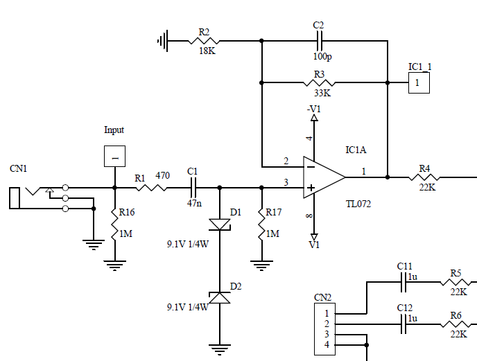

Hi Forum!
Ich habe diese Eingangsschaltung eines Bassamps gefunden. Ich kann mir
nicht so recht erklären wofür die Dioden im Eingang benötigt werden. Um
als Schutz zu fungieren müssten sie die Differenz von Eingang zu Vcc
unterdrücken, denke ich?
Danke fürs Antworten
Zwei antiseriell geschaltete Z-Dioden nach GND.
> Ich kann mir
Ja.
> müssten sie die Differenz von Eingang zu Vcc unterdrücken, denke ich?
Warum denkst du das?
Gast #4147049
Die Dioden begrenzen den Betrag der Eingangsspannung auf etwas unter 10V
(9,1V Z-Spannung der einen + Flussspannung in Durchlassrichtung der
anderen)
Durch die Gegenläufigkeit funktioniert das sowohl in positive als auch
in negative Richtung.
Gruß Möwe
Gast #4147203
Aaaaaaah. Der sprichwörtliche Groschen ist gefallen :)
Vielen Dank ich hatte ein Brett vor dem Kopf, sozuzusagen
Schönes Wochenende allseits

Gast #4148966
Frage: macht das Sinn... als Eingangsspannung liegen doch hier niemals
um die 9 Volt an? Es handelt sich hier um die Eingangsschaltung für
einen Bass-Amp. Wenn ich mich recht erinner liegen hier doch im
Normalfall bei 0dBm, 0,775V am Eingang an... also warum dann diese
Konstrukt mit den beiden Z-Dioden.
Ich verstehe den Sinn nicht wirklich... aber vielleicht sehe ich den
Wald vor lauter Bäumen nicht und Ihr könnt mir hier helfen.
Vielen lieben Dank und noch ein schönes Restwochenende.

#4148973
Niemals ist falsch. Im Normalbetrieb nicht, das ist korrekt. Aber
wenn Du den Stecker einsteckst oder ziehst, dann kann es schon zu kurzen
aber heftigen Spannungsspitzen kommen. Und für diesen Fall sind die
Dioden da.
fchk

#4148993
> um die 9 Volt an?
Den Normalfall gibt es nicht und die Bühnenwelt ist böse. Wenn jemand
einen pegelstarken Aktivbass benutzt, einen spartanischen Röhrenpreamp a
la Alembic F2B vor den Amp schaltet und versehentlich alles voll
aufdreht, kommen (hochohmige) 200V an. Oder statische Aufladungen auf
Teppich, Kneipenverkabelungen mit zweifelhafter Schutzerde oder nur ein
Effektpedal, das dank Steckerschaltnetzteil kapazitiv auf halber
Netzspannung floatet und in den Amp gestöpselt wird, wobei beim
Klinkenstecker der Tip vor dem Ring Kontakt hat und sich die
Y-Kondensatoren im Netzteil durch den TL072 gegen PE entladen.
Gast #4148997
Wenn ich mein Oszi an meinen Bass anschließt und einmal kräftig zupfe,
dann hält der sich nicht an 0dbm. 10Vp sind zwar etwas viel, aber mehrer
V bekom ich da schon hin.
Gast #4149292
Wenn du den Verstärker an den Lautsprecherausgang eines anderen Gerätes
anschließt, kann da je nach Bauart ein ordentlich starker Peak raus
kommen.
