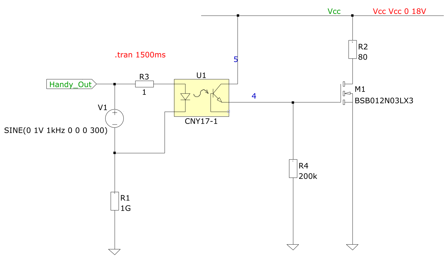

Hi, ich hab ein kleines Problem.
Ich möchte eine Pacer (Taktgeber) aufbauen. Dazu benutze ich ein
Smartphone in welchen man den Takt einstellen kann. Über 3,5 mm Klinke
will ich nun eine Piezo-Sirene anschliessen, sodass diese zu jedem Takt
ertönen soll.
Im Anhang befindet sich die Schaltung mit welcher ich es bisher versucht
habe.
Mein Problem liegt daran, dass ich an kein Oszilloskop herankomme mit
welchem ich das Signal aus meinem Smartphone untersuchen kann. Ich
dachte mir nämlich, dass wenn ich ein Audiosignal von etwa einer Sekunde
bei jedem Takt auf seiten des Smartphones abspiele, ich diese
Spannungsänderung verwenden kann um den Oktokoppler (siehe Schaltung)
durchschalten kann.
Hat vielleicht jemand von euch schon mal etwas ähnliches fabriziert,
sodass ihr mir einen Tipp geben könnt?
Vielen Dank erstmal und ein schönes Wochenende;)

Die Widerstände, die du verwendet hast sind ziemlich falsch.
1 Ohm als Vorwiderstand an einer LED ist quatsch, der Optokoppler wird
sehr langsam mit 200K Load, und 80 Ohm bei 18V auf GND schalten macht
ordentlich Wärme. Oder ist der 80 Ohm Widerstand deine "Sirene" (mit
4W)?
Dein Simulationsprogramm kann dir übrigens auch Ströme anzeigen, die
durch die jeweiligen Bauteile fließen.
Zum Thema:

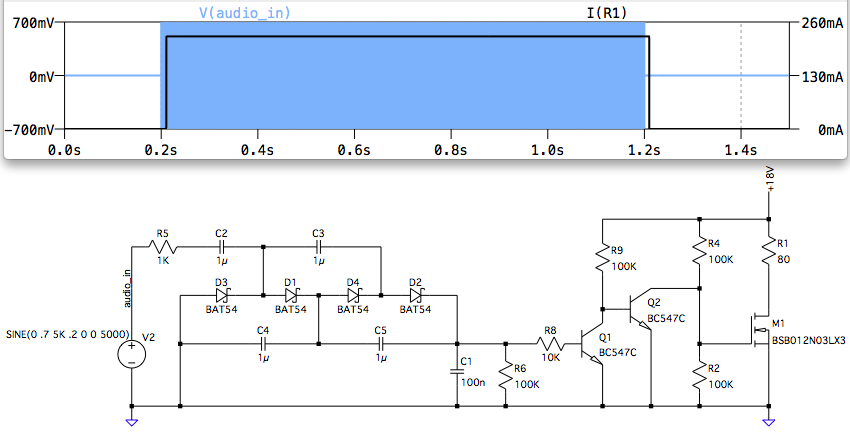

Dein Optokoppler würde im Augenblick jede Halbwelle des Audiosignals an
den Ausgang weitergeben.
Was du möchtest, ist ja Ausgang an, wenn Audio da, Ausgang aus, wenn
kein Audio.
Hierfür musst du das Audiosignal erstmal Tiefpassfiltern.
Darauf, dass ein Audioausgang eine LED treiben kann, würde ich mich
nicht verlassen.
Hier wäre ein Verstärker gut -> der FET ist ein Verstärker.
Den Optokoppler brauchst du eigentlich überhaupt nicht, ein Kondensator
reicht aus, um das Audiosignal zu entkoppeln.

Bevor man da irgendetwas tiefpassfiltert, sollte man erstmal
filterwürdige niederfrequente Signalanteile erzeugen, z.B. durch einen
Gleichrichter.
Und um eine LED anzusteuern, braucht man meist mehr als 1,2V. Ob das
Smartphone am Audioausgang eine solche Amplitude bereitstellt? Das
könnte im Ohrhörer schon arg laut sein.

Und danke Joe.F für die Schaltung. Ich hab vorhin mal die Spannung an
der Klinke gemessen. Diese liegt schon beim eingeschalteten Samrphone
bei 3,2 V.
Leider kann ich mit meinem Multimeter die Spannungsänderung während des
Audiosignals nicht messen. Das müsste man doch bestimmt bei der
Schaltung mitbeachten?
