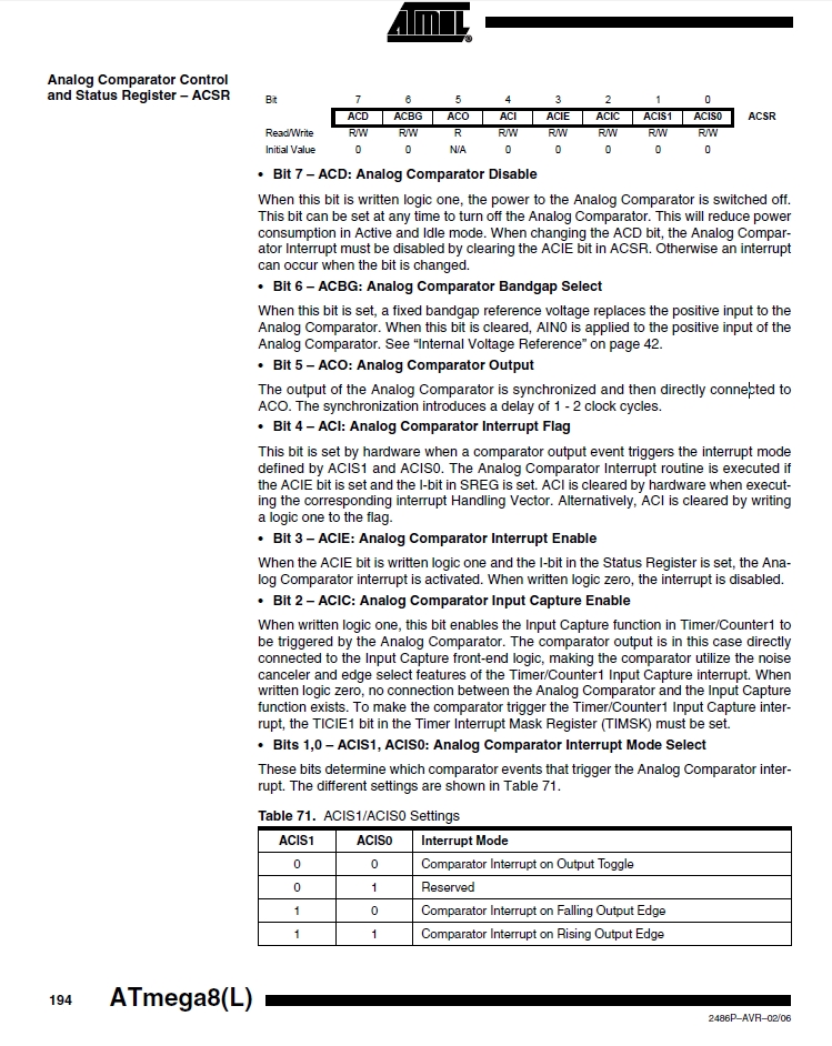

von Daniel (Gast)
Frank schrieb:
> *In der ADC Config den ISR für den ADC aktivieren (siehe Datenblatt oder
> Forumartikel)
Siehe Bild im Anhang.
Habe nun das ACSR = 0x13 gesetzt. Stimmt das? Wie implementiere ich das
ADC ISR?
Arbeite nun nicht mehr mit Fließkommazahlen, sondern mit ...*10/28

von Daniel (Gast)
Ich korrigiere mich; das sollte heißen: ACSR = 0x0B

von Daniel (Gast)
Kann mir jmd. vielleicht einen Anstoß mit Hilfe eines Quellcodes geben?
Wie füge ich die ADC ISR ein? Wie rufe ich das Flag auf, etc.? Sehe ich
das richtig, dass das Bit4 ACI im ACSR Register das Flag ist, das ich
überprüfen muss? Fragen über Fragen, aber ich danke Euch für Eure Hilfe!
