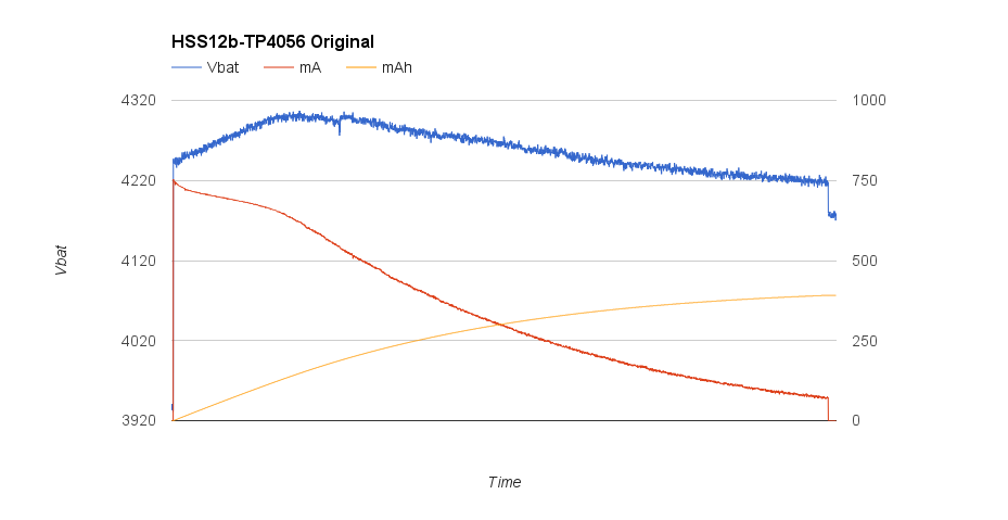

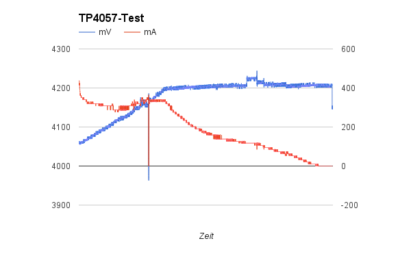

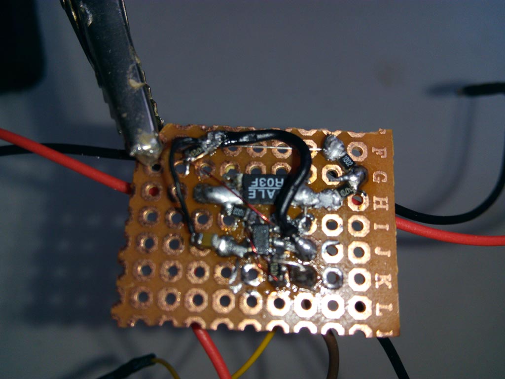

von Dirk K. (dekoepi)
Lustig, vor zwei Wochen habe ich was ähnliches angefangen - jedoch
LiIon-Einzelzellen als Ziel. Erste Versuche waren mit 5*R47 parallel
gelötet als Low-Side-Shunt und das direkt via Arduino auswerten. Die
Auflösung war nicht so prickelnd.
Also OpAmps bestellt und hinzugefügt, dabei Spannungsteiler für Vbat und
die Verstärkung passend so eingestellt, dass die 1,1V-Referenz des
ATmega328 herhalten kann. Das war schon viel besser, aber aufgrund
freier Verdrahtung der einzelnen kleinen Platinchen ungenau und
störanfällig.
Jetzt mit R03-Shunt auf der High-Side, OpAmp als Differenzverstärker;
alles so angepasst, dass die 3,3V Referenz eines STM32F030P4 für bis zu
~2,2A reichen würde - das ist dann der zweite Graph. 12Bit auf 3,3V
liefern mit entsprechend angepassten Spannungsteilern und Verstärkungen
immer noch etwas bessere Auflösung als 10Bit auf 1,1V Referenz.
Gestern sind zwei ACS712-05 angekommen, da würde ich die Tage mal ein
Vergleichsplatinchen basteln. Ich warte aber noch auf externe ADCs - ich
will da mal gucken, ob der HX711 wirklich nur für Wägzellen taugt oder
bei externer Referenz nicht direkt entweder einen High-Side-Shunt oder
den ACS712 ausmessen kann. Wobei der ACS712-05 mit ~190mV / 1 A schon
ein zu starkes Signal liefert für die mindest-Verstärkung von 32x.
Spätestens mit AD7705/TM7705 sollte das jedoch klappen.
Also auch 12V / 10A sollten gehen, du brauchst jedoch einen
Shunt-Widerstand, der R01 oder weniger Widerstand hat und die Leistung
auch aushält, die darüber verbraten wird.
Vielleicht hilft dir das ja weiter.
von µbrain (Gast)
Danke für Eure Antworten. Löten solltest Du nochmal üben, da bin ich ein
stück besser aber Wissen hast Du mehr :)!
