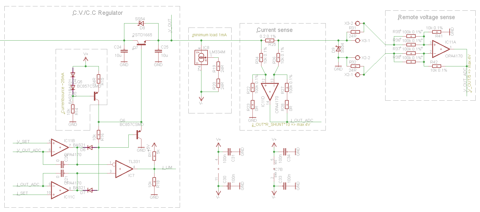

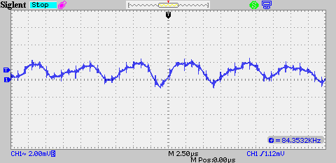

Ich habe eine Strom- und Spannungsregelung aufgebaut. Im Leerlauf
funktioniert die Schaltung, wird unter Last jedoch instabil. Ich hab
schon versucht die Phase mit einem Kondensator zwischen Ausgang und
Inv.Eingang zu korrigieren. Das ändert jedoch nicht viel. Kapazitive
Last am OPV hab ich keine.
Die Frequenz im Bild ist übrigens falsch. Das sollten eher 200kHz sein.
Die Kapazität am Ausgang ist ein Keramik Kondensator.
Ich weiß das 2mV schon sehr wenig sind aber das Ziel ist eine Auflösung
von 1mV. Das Rauschen sollte schon kleiner 1LSB sein.
Hoffe es kann mir jemand einen Tipp geben wie ich die Schaltung
stabilisieren kann. Vielleicht reicht ja eine bessere Filterung.
Große Änderungen kann ich leider nicht durchführen da alles auf einer
Platine aufgebaut ist.
PS: Die Messung wurde mit der Oszimasse direkt an der Tastkopfspitze und
einer Bandbreitenbegrenzung von 10MHz durchgeführt.
Lg,
Tobias
von ArnoR (Gast)
Tobias schrieb:
> Kapazitive Last am OPV hab ich keine.
Aber in der Schleife den C25. Dazu hast du 2 OPVs mit nicht sonderlich
großer Phasenreserve in der Schleife und einer (IC11A) läuft mit großem
Quellwiderstand. Etwas entschärft wird die Sache durch die Verstärkung
von 5.
Bei Leerlauf ist die Steilheit von Q7 auch klein (Ic=1mA), bei größeren
Strömen steigt die an und somit auch die Verstärkung in der Schleife ->
Schwingneigung nimmt zu.
Ich würde mal kleine Kondensatoren über die 50K an IC11A legen.
von Helmut S. (helmuts)
Du musst einen C20 beim IC11B einbauen. Der hat laut Schaltplan im
Momnet 0pF. Fang mal mit 100pF an und erhöhe den Wert so lange bis es
nicht mehr schwingt. Das musst das du dann mit verschiedenen Lasten
testen. Zum Schluß nimmst du dann mindestens den doppelten Wert.
Du solltest auch bei der Stromregelung mal testen ob die schwingt
(IC11C).
von MaWin (Gast)
Tobias schrieb:
> Spannungsregelung instabil unter Last
Deine Regelung ist keine Regelung,
die OpAmps IC11B IC11C verstärken nicht sondern integrieren.
Zum Verstärken sollte die Verstärkung über dem OpAmp mit einem R1/R2
Feedback Netzwerk festgelegt werden.
Dann schmeisst du die eben weg.
Der LM334 regelt eher langsam, ist also eher eine "Belastung" als eine
'Belastung', ähm. So was ist einfacher, schneller und regelt ebenfalls
den Strom:
[pre]
       V_out
  0V --|< NPN
        |E
        R
       V-
[pre]
Ein Q5 BC857 mit 25mA bei 0V Ausgangsspannung müsste 0.6 Watt verheizen,
der hält nur 0.25W aus.
Und so weiter, jede Menge Designfehler.
von ArnoR (Gast)
> Momnet 0pF.
Hat er doch schon erfolglos versucht:
Tobias schrieb:
> Ich hab

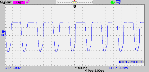

Wo kommt denn die Eingangsspannug her?
Eventuell gar aus einem DC/DC-Wandler der genau mit der Frequenz läuft
die man am Ausgang jetzt sieht?
von Tobias (Gast)
Ja stimmt, hier ein Bild wo man die sieht. Ist aber eine andere
Frequenz.
Sind doch zwei P-Regler. Für die Spannungsregelung mit einer Verstärkung
von 1/5. Hier wird halt nicht der Ausgang des OPVs geregelt, sonder der
Ausgang der Schaltung. Die Transistoren habe ich somit mit in die
Schleife genommen.
Hab ich schon geändert. Nur nicht im Schaltplan.
Hab ich versucht. Bei 180p ist die Schwingung schon größer geworden.
Also nur noch kleiner bis die dann vernachlässigbar sind.

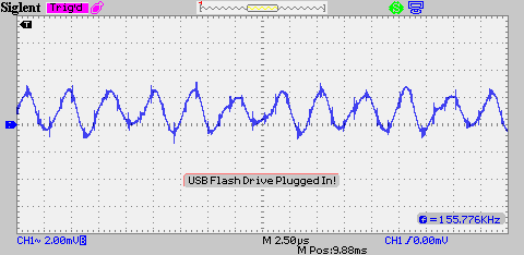

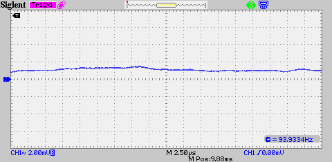

von Tobias K. (tobias_k720)
Hier ein Bild mit 1nF. Hab ich schrittweise erhöht von 10p. Wie man
sieht wirds schlimmer.
Darum glaube ich eben dass es keine Problem mit kapazitiven Lasten an
IC11B gibt.
von MaWin (Gast)
Nein.
Einer der "Regler" ist stets wirkungslos (weil seine Diode sperrt und
keine Auswirkung auf den Regelkreis zulässt).
Für die extrem lange und langsame Regelstrecke (Sollwertvorgabe,
Fehlerintegrator, Diodenkombinierer, Stromquelle, Leistungstransistor,
Ausgangselko, Instrumentenverstärker und Feedback) ist der OpAmp nicht
passend kompensiert.
Und dann pfuscht ihm auch immer noch der LM334 rein, der auch noch
regelt.
Zudem fehlt dem Stromregler der Ausgangelko, der Elko davor fügt nur
einen lästigen Pol ein.
Dein Weg zum unter unterschiedlichen Lasten stabil regelnden
Labornetzteil ist noch weit.
Frequenz
Woher weißt du die Frequenz des Schaltreglers?
Sag nicht, weil du das berechnet hast. Messen zählt.
Wie sieht die Eingangsspannung des Netzteils aus (Oszibild)?
von Christian L. (cyan)
Damit C20 und C21 wirksam werden können, fehlen sowieso Widerstände an
den invertierenden Eingängen. Aktuell sind sie fest mit den
niederohmigen Ausgängen der OPVs verbunden. Die Spannung wird also
ausschließlich durch die OPVs der Spannungs- und Strommessung
vorgegeben. Der Ausgang der Regel-OPVs kann somit nicht auf die Eingänge
zurückwirken.
Gemessen. Hier der Beweis :) 1MHz
Ist ja auch der Sinn der Sache.
Wie soll der einen Pol in meine Schleife einfügen wenn er doch garnicht
drin ist?
Und es sind garantiert P-Regler. Ich könnte ja statt des Inst.verstärker
einen Spannungsteiler nehem. Dann noch einen OPV nehmen der den
Längstransitor dirket treiben kann. Sieht dann doch aus wie ein
P-Regler.
von MaWin (Gast)
> drin ist?
Von C25 hast du nicht erwähnt, daß er entgegen dem Schaltplan nicht drin
sein soll.
Na dann ist ja alles gut, spiel noch schön weiter.
C24 und C25 sind beide drin. Ich meinete C24 erzeugt keinen Pol in
meiner Schleife.
Willst du vorschlagen den Kondensator direkt an denn Ausgang und nicht
gleich an den Transistor? Pol hab ich dann aber trotzdem.
Wieso denn so trozig?
> regelt.
Um das zu beantworten hab ich die rausgenommen.
Kein Unterschied. Nur im Lehrlauf hab ich dann größeres Rauschen.
