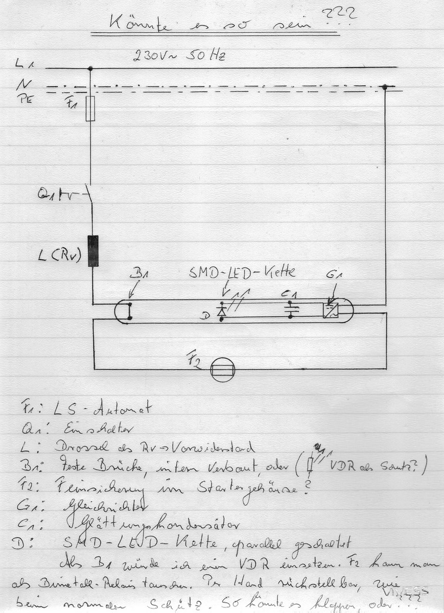

#4149207
Vielleicht klappt es so!!!!
#4149270
Ist das jetzt eine Frage oder eine Erkenntnis? Ja, so sind die Nachrüstlösungen aufgebaut. Und wenn man sich eine Weile über schlechtes Licht bei nicht wirklich geringerem Stromverbrauch geärgert hat, dann sollte man nicht vergessen, beim Zurückrüsten auch wieder den alten Starter reinzudrehen... Marcus Gubien schrieb: > Vielleicht klappt es so!!!! Wenn die sich die Röhren auch für Direktanschluss an 230V~ eignen sollen, fehlt noch eine Strombegrenzung in der Röhre.
#4149394
G1 ist ein elektronisches Vorschaltgerät, welches die 230 V Netzspannung auf den von der LED benötigen Konstantstrom umsetzt. Dort erfolgt die Strombegrenzung. soul eye schrieb: > G1 ist ein elektronisches Vorschaltgerät, Aha, deshalb wird das Teil auch mit "Gleichrichter" bezeichnet. :-)
#4149490
Mit G1 meine ich einen GLEICHRICHTER. Das Vorschaltgerät,auch DROSSEL genannt,habe ich mit L (Rv) bezeichnet!
#4149557
Na wann Du das wirklich so aufbauen willst, dann solltest Du die LEDs lieber in Reihe schalten statt parallel (das klappt nur mit vom Hersteller auf gleiche Flusspannung selektierten Typen) und die Restspannung mit einem X2-Kondensator vernichten.
#4149562
War alles nur eine Idee! Den Festspannungsregler habe ich noch vergessen. Der müsste doch auch mit drin sein oder?? So denke ich auf jeden Fall! Gruss: Marcus Marcus Gubien schrieb: > Den Festspannungsregler habe ich noch vergessen. ...und wozu sollte der gut sein? Ich denke, in den meisten LED-Röhren wird so, wie es schon soul eye gesagt hat, ein spezielles, stromgeregeltes Schaltnetzteil verbaut sein. Ich bin mir nur nicht sicher, ob das auf alle angebotenen LED-Röhren zutrifft. Eine Art Norm, so wie man sie von den Leuchtstoffröhren her kennt, hat sich da m.E. noch nicht herausgebildet.

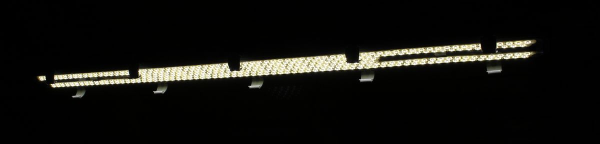

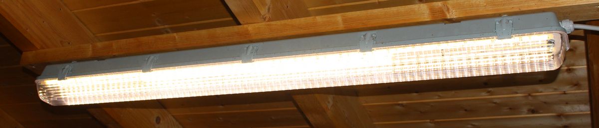

Timm T. schrieb: > Der Umrüstsatz liegt schon bereit (Schaltnetzteil und LED-Streifen), > aber momentan ist der Leidensdruck nicht hoch genug, um mich an den > Umbau zu machen. Nachdem sich die Röhre jetzt durch mehrfachen Wackelkontakt unbeliebt gemacht hat, der sich auch durch Gegenklopfen nicht beheben ließ, hab ich mich mal an den Umbau gemacht: Leuchtstoffröhre 36W mit Klite Electronic Ballast T8: gemessen 190lx auf 140cm Abstand mittig unter der Leuchte, ohne Abdeckung Verbaut wurden: 2 Streifen http://www.pollin.de/shop/dt/MDIyOTc4OTk-/Lichttechnik_Leuchtmittel/LED_Technik/LED_Strips_LED_Leisten/LED_Strip_DAYLITE_LSW_180_WW_3M_180_LEDs.html 1 Stück http://www.pollin.de/shop/dt/NTA0ODQ2OTk-/Lichttechnik_Leuchtmittel/LED_Technik/LED_Netzteile/LED_Schaltnetzteil_DAYLITE_LD12_30_250_12_V_30_W.html Alte Fassungen, Vorschaltgerät und Verdrahtung raus, das Schaltnetzteil auf die Rückseite montiert, die LED Streifen zu 4 mal 120cm und 2 mal 60cm auf die Vorderseite gepappt und verlötet. Vorteil ist das breite Montageblech der Leuchte, auf dem die Streifen auch gut ihre Wärme loswerden. LED gemessen am Labornetzteil: 12V, 2.3A => 28W, etwas mehr als angegeben. Leuchte mit Schaltnetzteil: gemessen 260lx auf 140cm Abstand mittig unter der Leuchte, ohne Abdeckung mit Abdeckung noch 210lx Die Leuchte hat sich mit der Inverstition von 50 Eur im Wert verdreifacht. Auch ist die Lösung teurer als die LED-Röhren von Osram für 30 Eur, die aber bei mir nicht gehen wegen el. Vorschaltgerät und die auch nur 17W haben. Doch, es ist merklich heller als vorher, es wird weniger Licht nach oben abgestraht, und ich erhoffe mir, daß das Gefunzel im Winter damit vorbei ist. Antwort schreiben |
