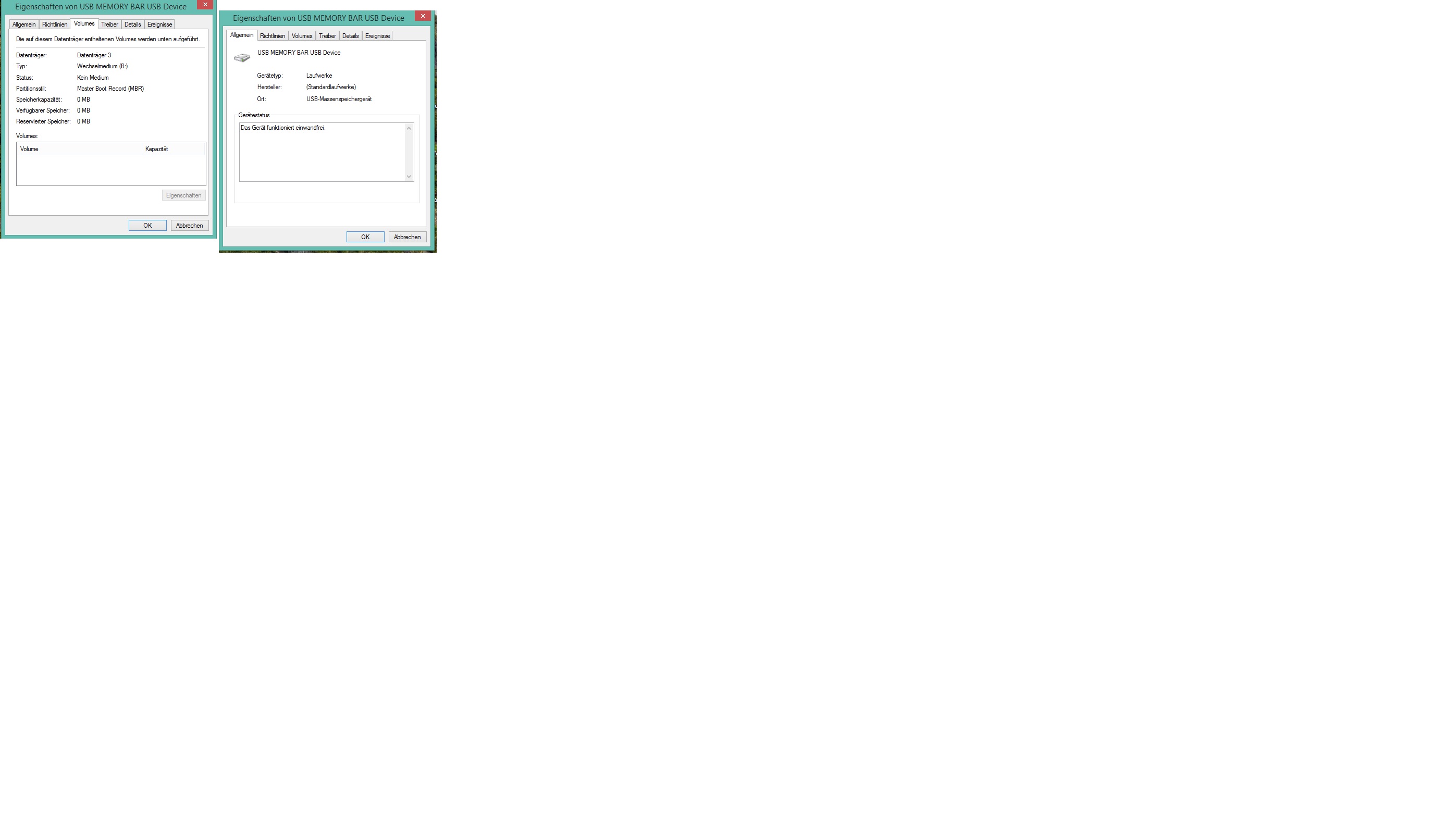

Probleme mit meinem USB Stick. es kommt so eine Name als USB MEMORY BAR
USB DEVICE.
Kann auf den Stick nicht mehr zugreifen, nicht formatieren oder
sonstiges. Kommt immer der Fehler das ich einen Datenträger einlegen
soll. In der Datenträgerverwaltung wird der Stick angezeigt aber ohne
Speicher.
kann jemand mir bitte weiter helfen?

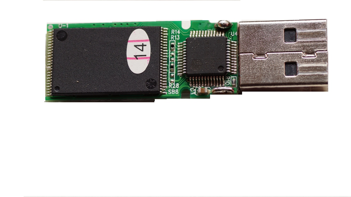

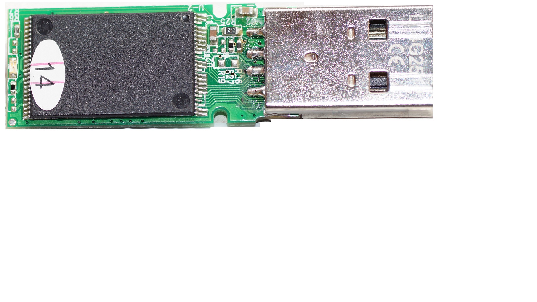

Gast #4149476
Im Bild1 sehen ein paar Lötstellen zweifelhaft aus, besonders die rechte
Seite der dritte Pin von unten.
Nimm mal ne Nadel und drück etwas dran, bewegt er sich ist die Lötstelle
schlecht.

#4149575
So wie ich es erkennen kann, ist da (und bei ein paar anderen Pins auch)
gar kein Pad, da gehen einfach Leitungen unten durch. Das weiße, was man
sieht, dürfte Bestückungsdruck sein.

(Firma: www.wolfgangrobel.de) #4149664
Hatte schon mehrere USB-Sticks, die nach ein paar Jahren den Geist
aufgegeben haben. Eine Datenrettung ist mir nie gelungen. Daraus habe
ich gelernt, dass USB-Sticks sehr unzuverlässige Datenträger sind.
Leider.
Trotzdem könntest Du versuchen, die Pins des Controllers nachzulöten,
diese werden Mechanisch durch Verformung über den USB-Stecker stark
belastet!
Gast #4149702
Na das Problem ist ja aber, dass er den Controller scheinbar noch
erkennt, also die USB-Schnittstelle ist elektrisch scheinbar OK. Sonst
würde garkeine Kommunikation zustande kommen.
Auch der Quarz müsste OK sein, sonst würde der Controller sich auch
wieder nicht per USB melden.
Scheinbar ist entweder die Firmware beschädigt oder der Flash hat was
abbekommen...
