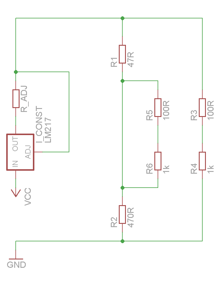

Ich habe eine Reihe von Widerständen, die ich qualifizieren möchte. Wenn
die Widerstandswerte genau dem entsprächen, nach welchem die Brücke
abgeglichen wurde, sollte die Spannung zwischen R3/R4 und R5/R6 null
sein bzw. es sollte dort kein Strom fließen. Da ich aber weiß, dass
meine zu qualifizierenden Widerstände nicht dem geforderten Wert
entsprechen, sollte theoretisch ein messbarer Strom fließen, den ich
messen möchte. Über diesen Strom ziehe ich dann mit Hilfe einer
Kalibrierkurve Rückschlüsse auf den Widerstand.
So weit zumindest die Theorie. Die Brücke selbst funktioniert auf dem
Steckbrett. Die Stromquelle (LM217) hingegen, die die Brücke speisen
soll, bricht "irgendwie" zusammen. Ohne die Brücke liefert sie 100mA,
mit der Brücke nur noch 30..40mA. Angeblich kann der LM217 deutlich
mehr. Hat jemand Erfahrung mit diesem Chip oder ist das hier schon der
falsche Thread dafür? Die Brücke funktioniert zwar trotzdem, aber das
finde ich nicht normal...

von Brücke (Gast)
Wie gross ist denn Vcc? Wenn Du die Brücke wie gezeichnet anschliesst,
liegt an der Brücke bei 100mA 35 Volt an. Wenn Deine Vcc kleiner ist,
kann eben auch nur noch ein kleinerer Strom fliessen.
von Peder (Gast)
Ein Kühlblech hab ich nicht benutzt, weil bisher auch noch nichts warm
geworden ist.
Ich habe gerade mal das Netzteil hochgedreht, bei 16V sieht es wieder
normal aus. So weit bin ich vorher nicht gegangen und so weit habe ich
auch nicht gedacht. Das gefällt mir natürlich nicht so gut. Was wäre
denn dann hier die bessere Wahl: Kleinere Widerstände wählen oder einen
kleinen Strom? Da die Spannung über der Brücke ja ohnehin aus der
Gleichung fällt, sollte es doch eigentlich egal sein, oder?

von Peder (Gast)
Nicht, dass ich das verstehen würde, aber sobald am Adjust-Pin ein
10µF-Kondensator zu Ground geschaltet wird (wie im Datenblatt
empfohlen), gehen die 100mA auch schon bei 8..10V.
Bei 16V wurde es tatsächlich verdammt heiß. Der Kondensator hat ziemlich
viel davon gemerkt und liegt jetzt nur noch bei 8µF, aber es
funktioniert immer noch und es gibt nirgendwo einen Kurzschluss, der den
Stromfluss erklären könnte. Zumindest erkenne ich keinen.
Auch die Referenzspannung, die beim LM217 zwischen Adjust und Output
liegen soll, stimmt. Also: Keine Ahnung, aber glücklich. Ich werde
trotzdem wohl noch die Widerstände der Brücke soweit reduzieren, dass
die Last für den LM217 nicht zu hoch wird. Danke noch mal an alle.

von Joe F. (easylife)
Peder schrieb:
> aber es
Der Regler hat warscheinlich angefangen zu schwingen, und das hat auch
den Kondensator im Schnellverfahren altern lassen.
Am Eingang des Reglers muss auch ein Kondensator hin.
von Brücke (Gast)
Und das ist nach dem Ohmschen Gesetz einfach unmöglich. Wenn Deine
Brücke so aufgebaut ist wie gezeichnet, dann hat sie einen
Gesamtwiderstand von ca. 351Ohm. Mal 100mA ergibt das eine Spannung von
35.1V, die an der Brücke liegen müssten.
Wenn Du den Kurzschluss über R5-R6 entfernst, beträgt der Widerstand
sogar ca. 650Ohm und es müssten bei 100mA sogar 65V an Deiner Brücke
anliegen.
Also irgendwas ist hier faul. Wahrscheinlich stimmt die Zeichnung hinten
und vorne nicht und Du erzählst hier Blödsinn.

als vom Netzteil abgehenden Gesamtstrom etwa 100mA an. Am Ausgang des
LM217 liegen auch keine 35V an. Dass es das bei 10V Eingangsspannung
auch nicht tun sollte, ist mir klar. Ich habe nur keinen weiteren
Gedanken mehr daran verschwendet. Der gemessene Gesamtwiderstand der
Brücke stimmt mit ~355Ohm auch. Also ist die zumindest richtig
aufgebaut.
Sehr wahrscheinlich beträgt der Strom nach dem Ausgangspin keine 100mA
mehr. Es würde sich also lohnen, das zu messen und den Fehler entweder
in der Interpretation der 100mA oder im LM217 bzw. dessen Verschaltung
zu suchen.
So könnte man zum Beispiel vorgehen und eben das auch als Empfehlung
mitgeben. Das hinterlässt einen viel angenehmeren Eindruck und wäre eher
ein Zeichen von Größe als das:
Nun, so wie es aussieht, liegt es tatsächlich in irgendeiner Weise am
LM217, da dessen Ausgangsstrom nur 20mA und die Ausgangsspannung etwa 7V
betragen.
Der restliche Strom fließt anscheinend hinter dem Adjust-Kondensator zu
Ground ab. Für mich heißt das, dass ich wohl a) den Strom reduzieren
werde, b) die Brücke umdesignen werde und c) dem Regler nach der
Empfehlung von Joe bzw. dem Datenblatt noch weitere Kondensatoren
spendieren werde.
Was das ursprüngliche Problem mit der differentiellen Spannungsmessung
betrifft, warte ich erstmal ab, bis der INA226 da ist und ich ihn testen
kann.
Grüße

Auch ein LM217 als Stromquelle erscheint mir sehr ungeeignet.
von Harald W. (wilhelms)
Für Ströme über ca. 20mA sind solche ICs schon geeignet. Sie haben
natürlich eine Drop-Spannung von ca. 4V. Wenn man per Shunt aber
100mA einstellt und es kommen nur 30mA raus, stimmt irgendetwas
am Aufbau nicht. Irgendwelche Präzisionsmessungen sind so natürlich
völlig unmöglich.

von Alexander S. (esko) Benutzerseite
Eventuell ist der Elko verpolt. Das würde einen großen Strom durch den
Elko erklären und auch sein frühes ableben.
Du könntest auch mal ein (scharfes) Foto vom Aufbau machen.
von G. H. (schufti)
hmmm, auf den Umstand, dass R5/R6 kurzgeschlossen sind ist der TO noch
immer nicht eingegangen. Wofür soll das gut sein? Anpassung des
"Quellwiderstandes" ?-) ?
und auch bei Bausteinen mit diff-Eingang gilt: Datenblatt lesen und max.
Spannung an Eingängen gegü. Vcc und gnd beachten!
von Peder (Gast)
Die Brücke hat eigentlich auch noch einen Widerstand mehr: R7 ist ein
Widerstand mit 0,2 Ohm, an dem der INA226 hängen wird. Nach der Lektüre
des Datenblattes bin ich zuversichtlich, dass der INA226 genau das ist,
was ich gesucht habe mit einer (theoretischen) Auflösung von 2,5µV.
War es das, worauf du hinaus wolltest, oder fehlt da noch was? Mein
fliegender Aufbau funktioniert mit Multimetermessung ganz gut und die
Schaltung selbst habe ich als Thomson-Brücke von der Uni Kaiserslautern
und Wiki.
Ein Foto möchte ich niemandem antun - das ist ein Steckbrett und die
sind von Haus aus hässlich. ;)
Die Strom-Ungereimtheit hat sich ja jetzt geklärt. Die Stromquelle war
einfach viel zu hoch eingestellt im Vergleich zu der Spannung, die sie
bekommen hat. Die Bauteilwerte der Brücke sind nun korrigiert worden und
es fließen nur noch 50mA mit sinnvollen Werten für die Spannungen am
Netzteil und über der Brücke.
@ m.n.
Beim INA lässt sich viel kalibrieren und selbst danach geht das noch mal
im µC durch eine Kalibrierkurve durch. Ich hoffe, dass jegliche Offsets
und Nichtlinearitäten einfach herausgerechnet werden können. Ansonsten
komme ich noch mal wieder. ^^
