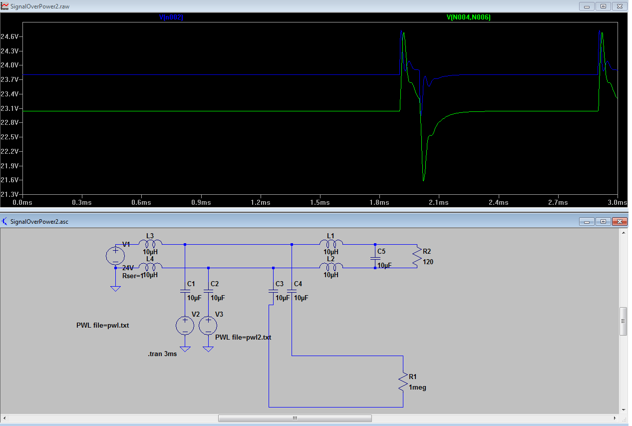

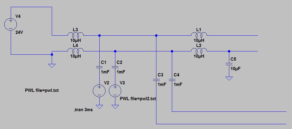

ich möchte ein Triggersignal (100µs mit 2ms Periode, differenziell) über
eine 24V Versorgungsleitung übertragen. Das Grundprinzip kenne ich: Bei
der Versorgung jeweils Spulen um das Hochfrequente Signal zu
unterdrücken und bei den Signal Ein-/Ausgängen Kondensatoren um die
Gleichspannung zu unterdrücken. Leider wird das am Eingang angelegte
differenzielle Signal am Ausgang nicht zu einem differenziellem Signal,
sondern zu einer Summierung des Signals.
Was mache ich falsch, was muss ich ändern, um dies zu realisieren?
Im Anhang habe ich den LtSpice Plan angefügt.
Bin für jede Hilfe dankbar
Grüße
Martin

von Pandur S. (jetztnicht)
Welches differentielle Signal denn ? V3-V2 ? Leider ist nicht ueber das
andere Ende bekannt.
Man muss das differentielle signal natuerlich als Solche ein- und
auskoppeln

von Christopher B. (chrimbo) Benutzerseite
Musst du die Leitungen nach den Spulen/Kondensatoren nicht belasten?
Sonst kommt doch kein Stromfluss zustande?!
Ein mF scheint mir auch recht hoch
von MM (Gast)

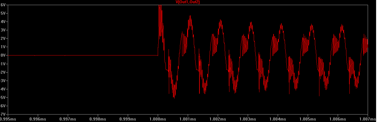

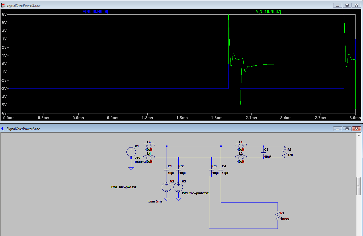

Ok habe jetz mal die Schaltung abgeändert, weil der Kondensator am Ende
falsch war. Zudem habe ich jetzt mal den DC Teil belastet.

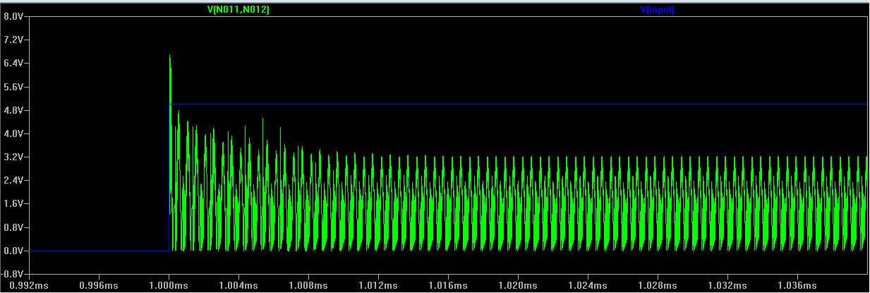

von MM (Gast)
Hier noch der Ausgang auf der DC seite. Leider sind da noch große
Schwingungen drinnen
Kenne mich mit Spice nicht so aus, woran erkenne ich welches Signal da
dargestellt wird? Aber wenn das Blaue V3-V2 ist und das Gruene am 1Meg
Widerstand, dann sieht das doch schon ganz brauchbar aus.
von MM (Gast)
Sorry habe vergessen das Bild anzuhängen.
von MM (Gast)
1.Bild: Eingang Blau, Ausgang Grün
2.Bild: Eingang Blau, Ausgang Grün
von Falk B. (falk)
Einen 100us Impuls kann man mit 10uH nur schlecht entkoppeln. Da braucht
man deutlich mehr Induktivität. Oder man macht es gleich aktiv mit einem
Gyrator.
V2 und V3 haben wohl einen unendlich kleinen Innenwiderstand?
Und die Spulen sind bestimmt auch Ideal?

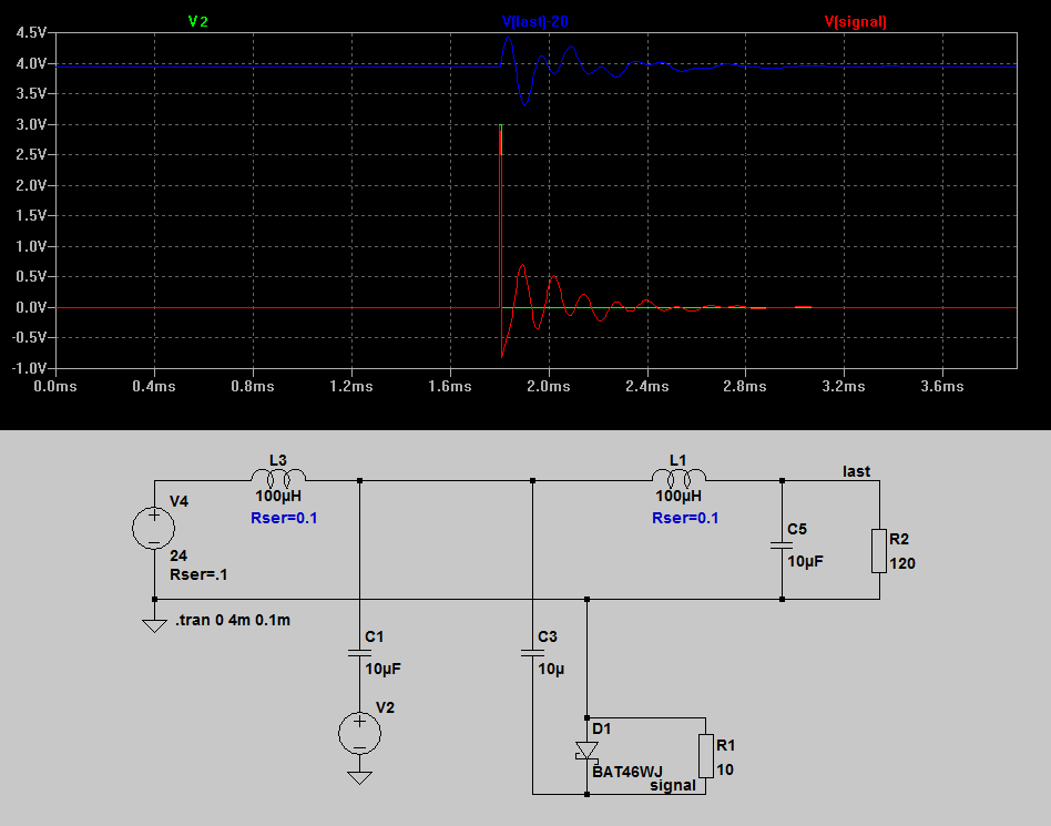

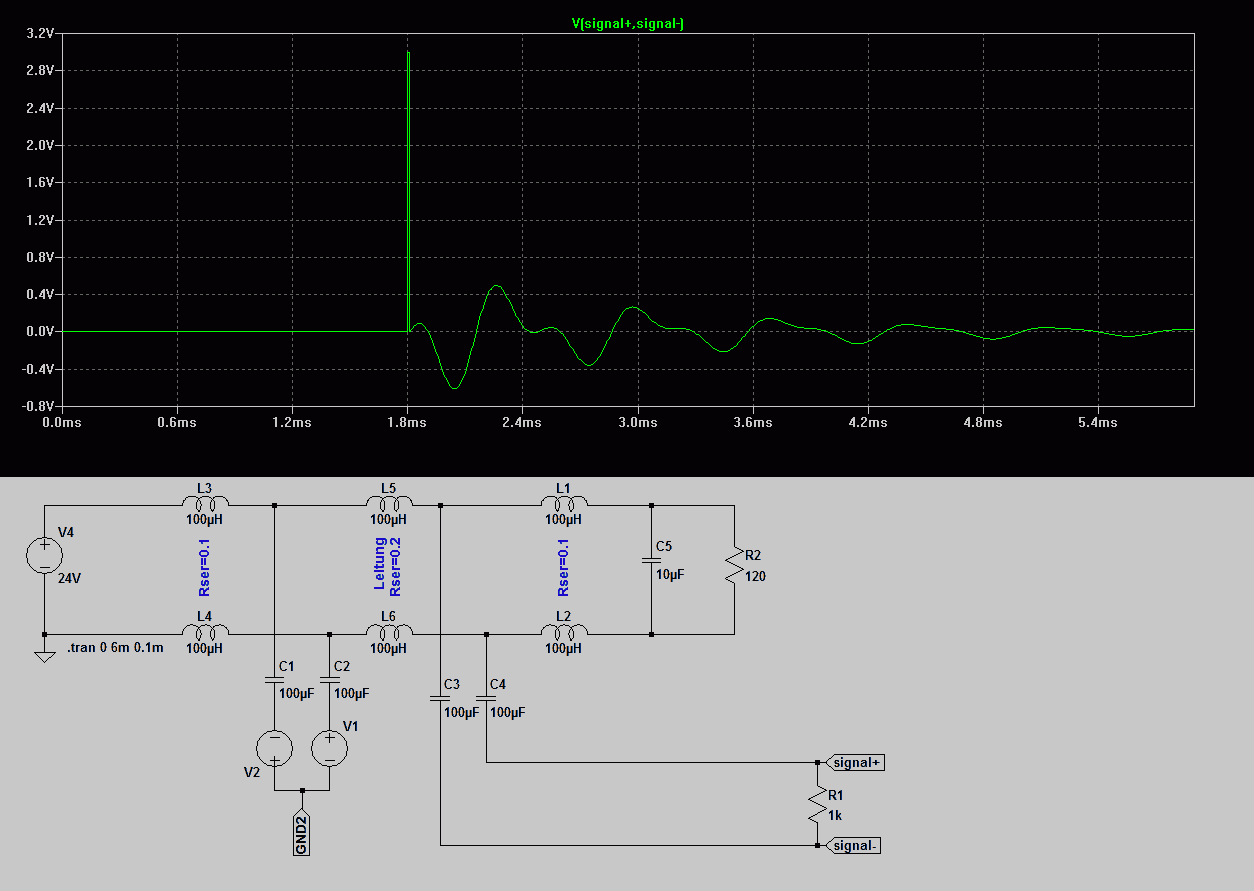

von Alexander S. (esko) Benutzerseite
So geht das beispielsweise.
von MM (Gast)
Danke für die Antwort. Wie mache ich das wenn das Eingangssignal ein
Differentielles Signal ist?
Siehe Anhang.
von MM (Gast)
MM schrieb:
> Das Ausgagnssignal müsste doch +- sein oder?
Es ist +- zu GND2.
Insgesamt natürlich recht sinnfrei.
> Habe mir mal überlegt das Differentielle Signal mit einem Sinussignal zu
> überlagern, da dort nicht diese ganzen Oberwellen sind und somit ein
> schöneres Signal herauskommt.
Es gibt in der Schaltung jede Menge Schwingkreise und die werden durch
das Signal natürlich angeregt.
Der Gedankengang einen Sinus zu verwenden ist erstmal nicht ganz falsch,
allerdings wirst du das Sinussignal auch ein und ausschalten müssen. Und
genau an diesen Stellen gibt es dann wieder andere (höhere) Frequenzen.
Jetzt geht es Richtung Fourieranalyse.
Um Informationen zu übertragen Frequenzen größer Null brauchen. Je höher
die Datenrate desto höher die Freuquenzen.
Am besten du experimentierst selbst etwas mit dem Modell und schaust,
wie du das Signal am besten übertragen bekommst. Wichtig sind die Werte
der Induktivitäten und Kapazitäten, sowie der Anstiegs- und Abfallzeiten
des Signals.

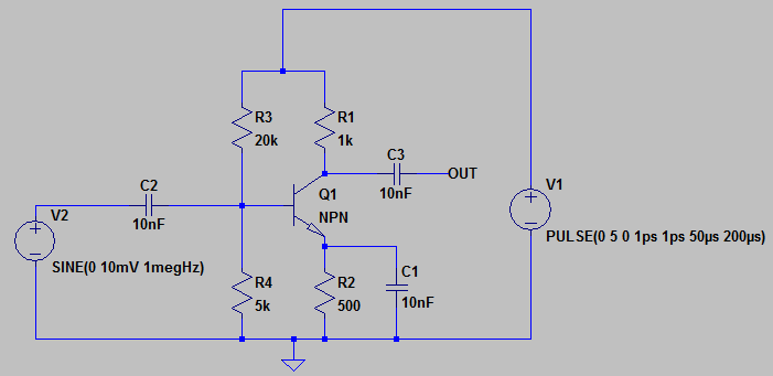

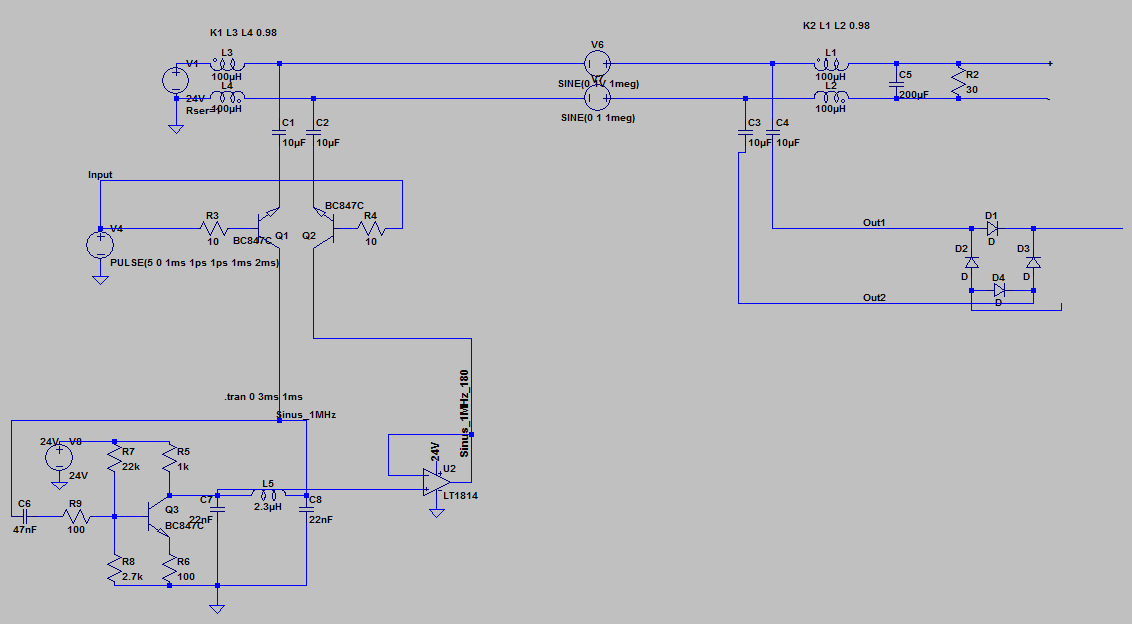

Jetzt habe ich mal die Übertragung mit Sinus probiert: Habe einen
Sinusoszillator, der dauernd schwingt. Transistoren schalten dann das
Signal auf die Leitung und am Ende der Leitung greife ich das Signal
wieder ab. Mir ist aufgefallen, dass die Spannung am Transistor nie
komplett die Oszillatorspannung ist. Liegt das an den Spulen? Dass am
Ausgang kein schöner Sinus mehr ist, liegt am Schalten der Transistoren
oder?
Schau mal die Transistoren Q1 und Q2 an ... wo soll da ein Emitterstrom
fliessen ?

Jetz lass doch einfach mal etwas Strom durch die Transistoren Q1 & Q2.

Aber wenn du's nicht schaffst einen Emitterstrom durch Q1 & Q2 fliessen
zu lassen wird das auch nichts.
von MM (Gast)
Wie kann ich, wie im Bild oben, eine Basis Emitterspannung anlegen, um
die Transistoren durchzuschalten, denn in dieser Konfiguration müsste
die Spannung an der Basis über 24V sein wegen der Gleichspannungsquelle
oder irre ich mich da?
Die Basisspannung muss 0.7V ueber der Emmiterspannung liegen.
Man sollte den Differenzverstaerker richtig zeichnen... den mal in einem
Buch oder Webseite abschauen.
Dort hat man dann eine Stromquelle an den Emittern, und
Kollektorwiderstande, wo man auskoppelt. Aber ohne Strom durch die
Transistoren geschieht nichts.

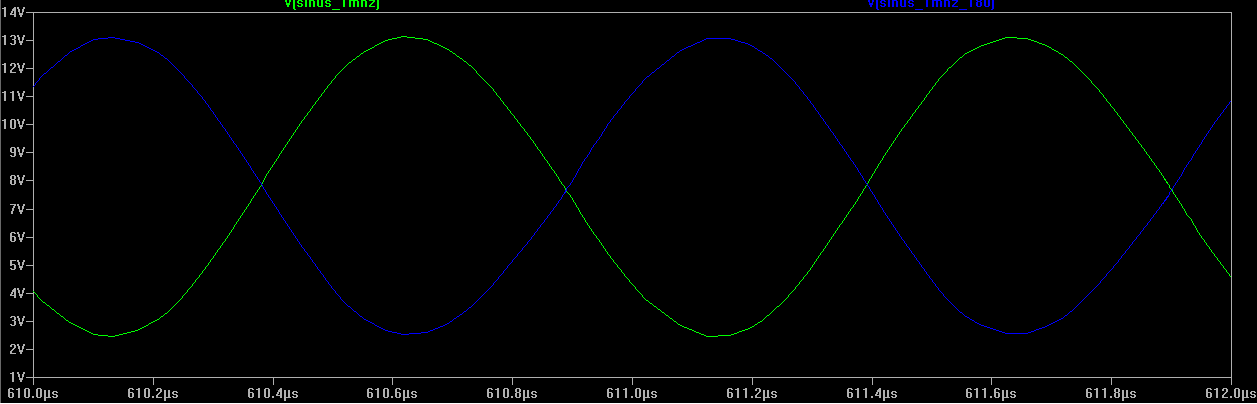

von Soundprofi (Gast)
Die Simulation ist gfs falsch, da nicht symmetrisch, also gegensinnig.
von MM (Gast)
Jetzt N. schrieb:
> Das Symmetrisieren fuer die Leitung macht man mit einem
> Differenzverstaerker.
Wieso kann ich nicht einfach den Sinus der anderen Leitung um 180°
verschieben?
Was meinst du damit?
