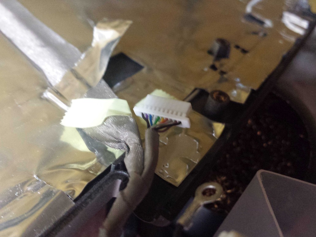

ich habe ein defektes Laptop bei dem es scheint dass die GPU nicht mehr
funktioniert.
um mir die zeit zu vertreiben will ich versuchen das LCD anzusteuern und
habe nützlicherweise das datenblatt gefunden.
nur kommt mir die frage auf warum das inverter-board soviele
eingangs-pins hat ? die funktion von dem teil soll ja nur sein dass es
die wechselspannung für das backlight erzeugt. es gehen 10 signale rein
und 2 kommen raus.
da hätte ich noch gerne aufklärung.
danke.

Wie einerseits "teoderix" bereits schrieb, gibt es parallelgeschalte_t_e
Leitungen, und andererseits ist es üblich, auf so einem Inverterboard
noch weiteren Krempel unterzubringen, wie z.B. Leuchtdioden, die im
Deckel neben dem Display oder auf der Deckelaußenseite angebracht sind.
Üblich sind mindestens vier Anschlüsse für den reinen Inverterbetrieb -
Versorgungsspannung, allgemeines ein/ausschalten und
Helligkeitssteuerung. Dann gibt es noch die Möglichkeit einer
Rückmeldung, mit der der Inverter erhöhte Stromaufnahme durch alternde
CCFL-Röhren melden kann, auch wenn das in Notebooks eher selten ist (das
Überwachen, nicht das Altern).
Sieh Dir mal die Rückseite der Inverterplatine an.

also es sind nur 10 eingangs-pins.
nur wie kann man herausfinden was für was gut ist im datenblatt des
LCD's habe ich nichts gefunden.
danke für die antworten

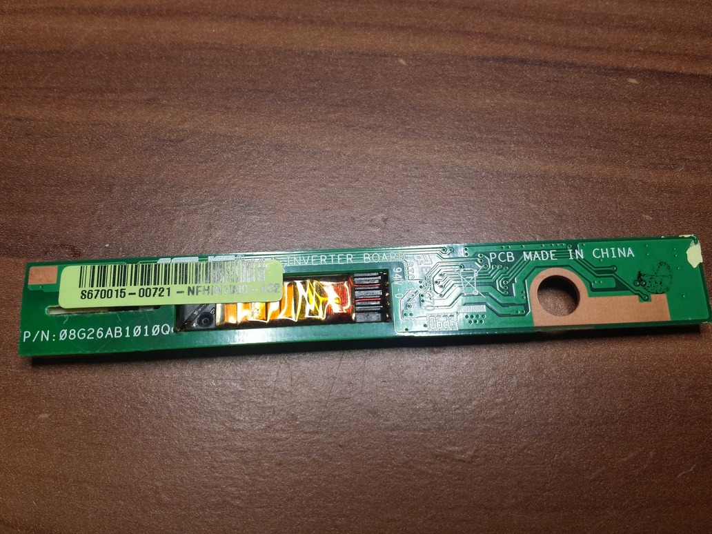

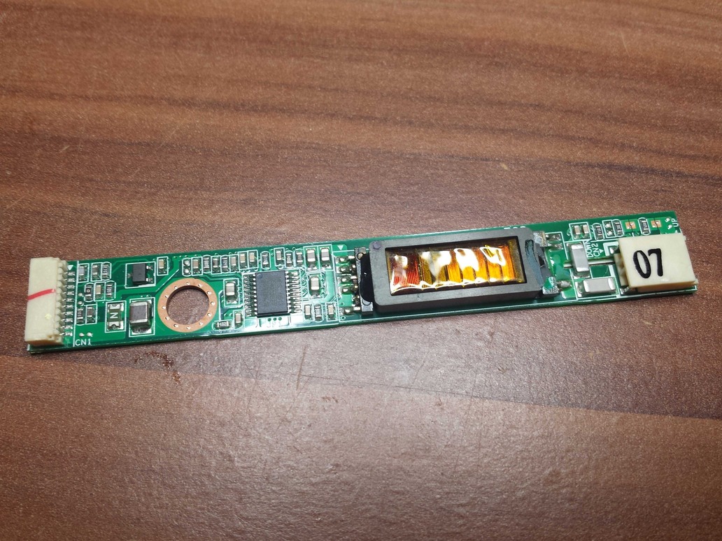

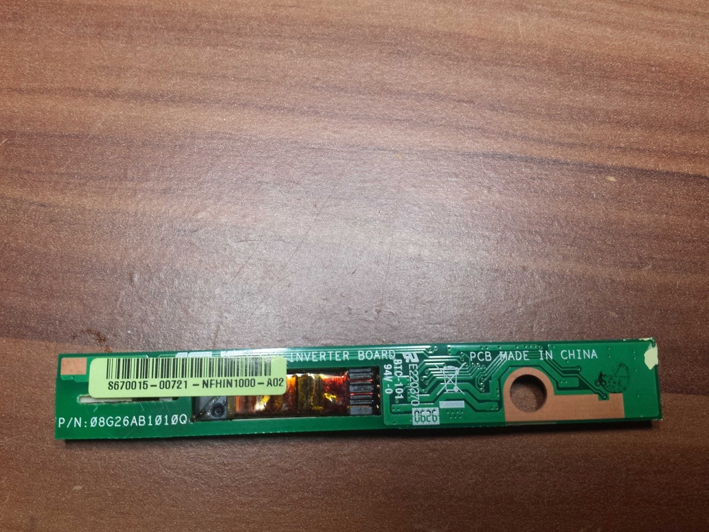

#4150378
Es sind 10 Anschlüsse auf der Niederspannungsseite des Inverterboards.
Das sind aber keineswegs alles "Eingänge". Sondern wie bereits gesagt
Betriebsspannung und Steuer- und evtl. Rückmeldungsanschlüsse.
Praktischerweise ist auf keinem deiner Fotos die Typenbezeichnung des IC
auf dem Inverterboard lesbar :(
Aber schon auf dem ersten Foto kann man sehen, daß die beiden unteren
Anschlüsse direkt auf der Inverterplatine verbunden sind - die Leitungen
dahin sind also parallel geschaltet. Und weil direkt danach eine SMD-
Sicherung auf der Platine ist (das Bauteil auf dem ein "N" steht)
dürften diese beiden Anschlüsse der Pluspol der Versorgungsspannung
sein.
Ich würde zwei weitere Anschlüsse ebenfalls parallelgeschaltet für GND
erwarten. Bleiben noch maximal 6 weitere Anschlüsse. Möglicherweise sind
ein paar davon gar nicht belegt. Aber es wird mindestens zwei belegte
geben: einen zum ein/ausschalten des Inverters. Und einen weiteren um
die Helligkeit der Hintergrundbeleuchtung des LCD einzustellen.
Wenn man keine Doku (Schaltplan etc.) zum Inverterboard findet, wird man
wohl das Datenblatt des IC suchen müssen und dann die Leitungen zwischen
Steckverbinder und Schaltung nachverfolgen.

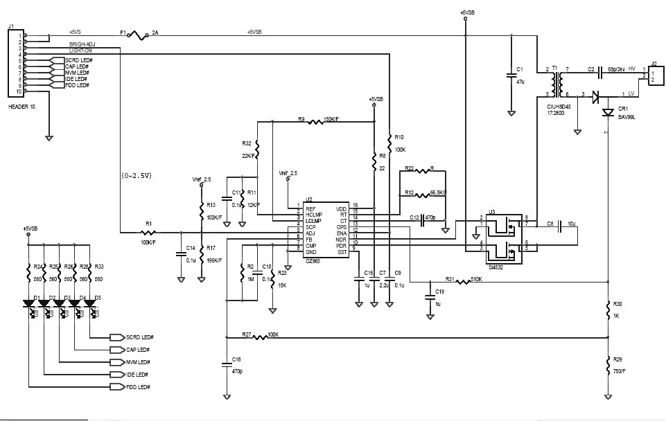

OP #4151012
also ich hab jetzt die chip bezeichnung abgelesen es ist ein MP1010BEF
ich habe folgende verbindungen mit durchgangsprüfer von der 10er buchse
(links am board) zum chip-pin gemessen
Buchse - Chip-Pin-Nr
1  - 7,14(wenn man das board von oben anschaut der unterste pin v. d.
Buchse)
2  - 7,14
3  - 9,12,20
4  - nc
5  - über RC-glied an PIN 4
6  - 5 (chip enable)
7  - 9,12,20
8  - nc
9  - 9,12,20
10 - 9,12,20
nc= kein durchgang von buchse zum IC-Pin
soweit ich das sehe wird die lampe mit chip enable eingeschaltet und
ausgeschaltet ?!
bezüglich der dimmfunktion:
habe ich noch herausgefunden dass pin 1 und  15 miteinander verbunden
sind,
was ja bedeuten würde dass es nur noch Dimming Mode: Burst Mode with PWM
Input oder Burst Mode with DC Input, anhand der
Dimming-Mode-Pin-Connection im Datenblatt sein kann.
weil ich ja gemessen habe dass PIN 4 von dem IC nicht direkt zur buchse
geht und dieser satz im datenblatt steht: "The  PWM  signal  should  be
connected to the DBRT pin directly (Rdbr = 0Ω
and remove Cdbr).  "
kann es nur Burst Mode with DC Input sein oder ?
nun was ist ein "Burst Mode with DC Input"
kann ich da ganz normale analogspannung mit Poti 0V - 1.8V nehmen ?
#4151131
> 1  - 7,14
> 2  - 7,14
Also wie prophezeit die Betriebsspannung für das Inverterboard.
Vermutlich 12V.
> 3  - 9,12,20
> 7  - 9,12,20
> 9  - 9,12,20
> 10 - 9,12,20
GND.
Dimmfunktion per PWM oder DC.
> 6  - 5 (chip enable)
Ein/Ausschalten der Hintergrundbeleuchtung.
Das wäre die DC-Variante. Einfach ein Poti an GND und +1.8V und den
Schleifer an Anschluß 5 des Inverter-Boards.
Alternativ kannst du an Anschluß 5 ein PWM-Signal mit 200Hz anschließen.
Kommt drauf an, wie Pin 3 des IC auf dem Board beschaltet ist. Siehe
Tabelle 1 auf Seite 6 des Datenblatts.
