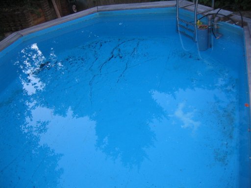

Ich habe mir ein Haus gekauft, welches einen Swimmingpool im Garten (mit
Sonnensegel) hat. Der Swimmingpool hat eine Größe von etwa 10m x 5m.
Er ist in den Boden eingelassen (Stein) und verfügt über eine
Solarheizung und eine Sandfilteranlage im Keller.
Da ich überhaupt keinen blassen Schimmer habe was arbeitstechnisch und
finanziell auf mich zukommt: Ihr seid gefragt! :)
Was muss ich wie oft machen?
Vor dem Baden Blätter mit dem Kescher aus dem Wasser fischen ist
klar...aber wie oft Boden reinigen (mit "Staubsauger"), wie oft Chlor
nachfüllen, wie oft Wasser testen, ...usw. usf.
Ich hoffe auf eure Hilfe!
Vielen Dank!

hier mal meine Erfahrungswerte, habe einen Pool außen, 8x4m, direkte
Sonne, einige Bäume nebenan:
Zwei Mal die Woche messe ich pH und Chlorgehalt mit Teststreiifen.
Generell nehme ich Langzeit Multitabs für den Skimmer. Nach Bedarf
verwende ich Chlorgranulat und pH-Senker.
Blätter an der Oberfläche, und davon hab ich jede Menge, schafft der
Skimmer. Für den Boden habe ich einen Robby, nicht elektrisch, sondern
an die Filterpumpe angeschlossen. Der läuft immer rum wenn keiner
schwimmt. Den Boden mus ich somit ganz selten mit der Hand reinigen.
Anders sieht es mit den Wänden aus. Da ist jedes Wocenende schrubben und
absaugen angesagt. (ca. 2h)
Einmal die Woche wird der Sandfilter rückgespült und die Vorfilter
gereinigt.
Glaube das wars.

Angenommen du füllst das Becken jedes Jahr:
Vorher schrubben.
Wasser einlaufen lassen.
Ein paar Kilo Kochsalz (Geschirrspülersalz) als Puffer für weiches
Wasser rein.
2 Tage warten.
pH-Wert prüfen und auf 7.2 einstellen, meist mit pH-Minus, also
Natriumsulfat.
Anti-Algen-Mittel rein. Falls dich grünbraune Ränder an Metall nicht
stören, nimm Kupfersulfat, 3mg/l wie für Trinkwasser erlaubt, dann musst
du den Rest des Jahres kein Algenmittel mehr reinkippen.
Chlortabletten nicht in den Skimmer, sondern in einen Korb der im Wasser
hängt rein, und wenn die sich auflöst haben wieder welche rein.
Chlortabletten haben den Vorteil, sich im Warmen schneller aufzulösen.
Im Warmen verschwindet das Chlor auch schneller aus dem Wasser. Passt
also.
Und sauber machen kannst du, wenn dich der Dreck stört. Ein bischen
Dreck stört nicht.
Am Anfang jede Woche, später jeden Monat pH-Wert kontrollieren (7-7.4),
mit elektronischem Digital-pH-Meter (und das mit Kalibrierflüssigkeit
zumindest jedes Jahr kalibrieren) und ggf. einstellen.
Und Sandfilter ggf. rückspülen. Bei einer ANlage im Keller würde ich
noch kontrollieren, ob sie dicht ist, sonst steht der Keller unter
Wasser.
Es ist echt nicht viel Arbeit, und kostet unter 100 EUR im Jahr, wenn
man nicht auf die Schwimmbadfritzen reinfällt vom "Fahhandel" die mit
Ozonanlagen und Putzrobotern kommen.
