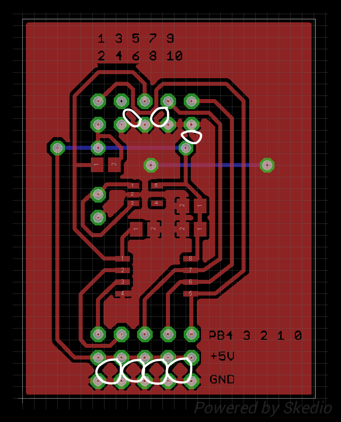

Eagle - Layer 1 Flächen entfernen
#4150893
hm einfachste Lösung wird wohl sein im Design Rule check im board mit
den clearence Werten herumzuspielen, dann wird der Abstand zwischen
Signal und anderen Flächensignalen verändert, eventuell aber auch
zuviel, so dass manche Massen nicht mehr ankommen, musst du mal testen.
#4150903
Entweder "width" vom poligon erhöhen.
Alternativ kannst du natärlich auch mit "clearence" rumspielen.
Falls das garnicht zu dem gewünschten Ergebnis führt kannst du mit einem
restrict layer die stellen freistellen..
Grüße
