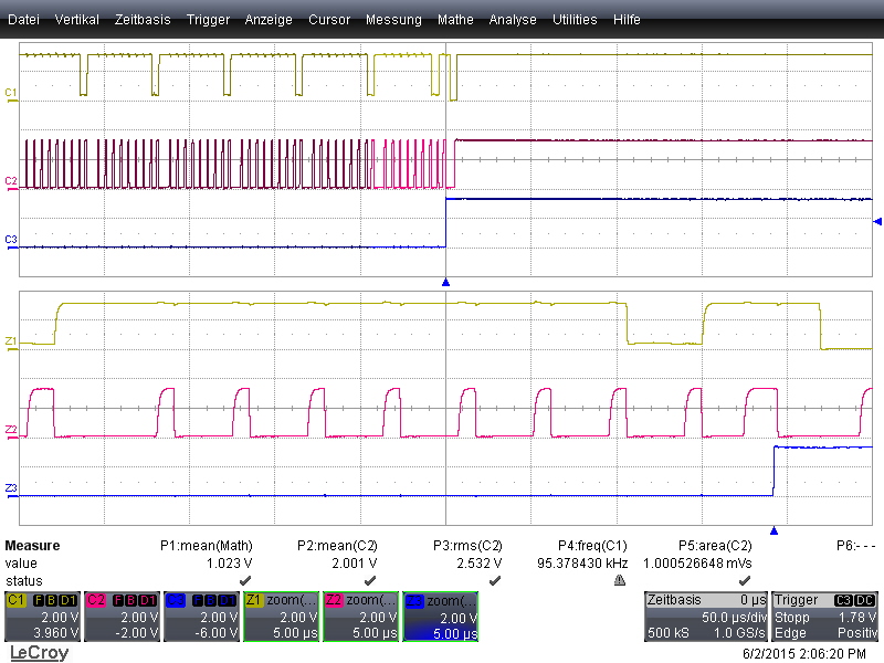

ich habe gerade ein Problem mit dem I2C Bus :-(. Es geht um die
Ansteuerung eines Display Controllers (UC1601s) mittels RL78 Controller
von Renesas. Die I2C Busansteuerung habe ich per SW nachgebildet
(Emulation der Open Drain Ausgänge mittels GPIO), d.h. die Peripherie
verwende ich nicht. Das Display zeigt auch schon was sinnvolles an. Mein
Problem ist nur, dass ich immer wieder mal NACKs vom Display Controller
empfange. Wenn ich mir das Ganze auf dem Scope ansehe wird eine Sequenz
von Bytes sauber übertragen, d.h. ich bekomme immer ein Ack nach dem 8.
Bit. Dann kommt aber immer wieder mal ein ACK des Display Controllers
schon beim 8. Datenbit wodurch ich dann in meiner Software beim 9. Bit
ein NACK erkenne.
Kann mir hier vielleicht einer weiterhelfen? Einen Screenshot habe ich
angehängt.
Danke schon mal im voraus!
Viele Grüße...

Wo hast du die Signale denn gemessen? Am Controller oder am Display?
Vermutlich am Controller...
Sieht mir so aus, als ob das Display keine saubere Clock sieht, und sich
deswegen "verzählt" (Doppeltrigger).
Du könntest mal versuchen die Clockrate runterzusetzen (momentan hast du
ja ca. 240KHz, gehe mal testweise auf 50 oder so), um zu gucken, ob das
Problem dann verschwindet.
Ausserdem die Signale mal direkt am Display messen, ob da auch noch
saubere Pegel da sind - vielleicht hast du auch Serienwiderstände oder
Ferrite drin (der etwas erhöhte Low-Pegel bei Antworten vom Display
lässt darauf schließen), die die CLK am Display verhunzen...

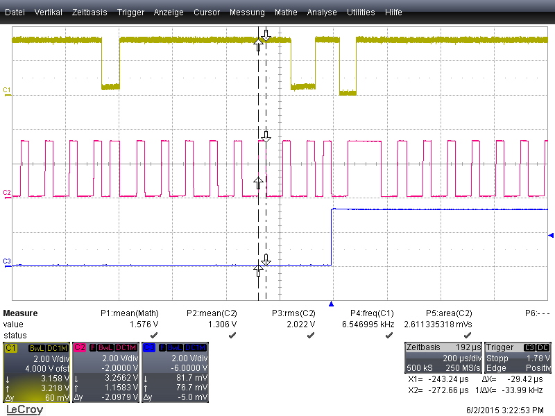

Habe jetzt mal die Frequenz sehr stark reduziert. Das Problem tritt
immer noch auf.
Was ich eben noch vergessen habe: Im LCD Controller ist denke ich noch
ein Serienwiderstand drin. Deshalb geht der Pegel beim ACK nicht
komplett auf GND runter. Im Anhang ist jetzt ein Bild mit reduzierter
Frequenz.

Gonzo schrieb:
> Von der Schaltung her verwende ich einen Pullup von 3k3 mit jew. 15pF
> von SDA/SCL auf Masse. Wie ist deine Meinung zu den Kondensatoren?
Raus damit.
Versuche es auch mal mit 2.2K Pullups (Standard bei 3.3V).
> Rein von der Buskapazität müsste es denke ich passen.
Du erhöhst ja die Buskapazität, und das ist keinesfalls ein Vorteil. Im
Gegenteil, es belastet die I2C Treiber zusätzlich.
Ist ja momentan sogar ganz nützlich, um zu erkennen, welche Seite SDA
auf low zieht.
Und der low Pegel sieht auch in Ordnung aus.
Nach wie vor glaube ich an eine schlechte Clock am LCD - oder ein
Problem mit GND.
Kannst du SCL hinter dem Serienwiderstand (auf der Display Seite)
messen?

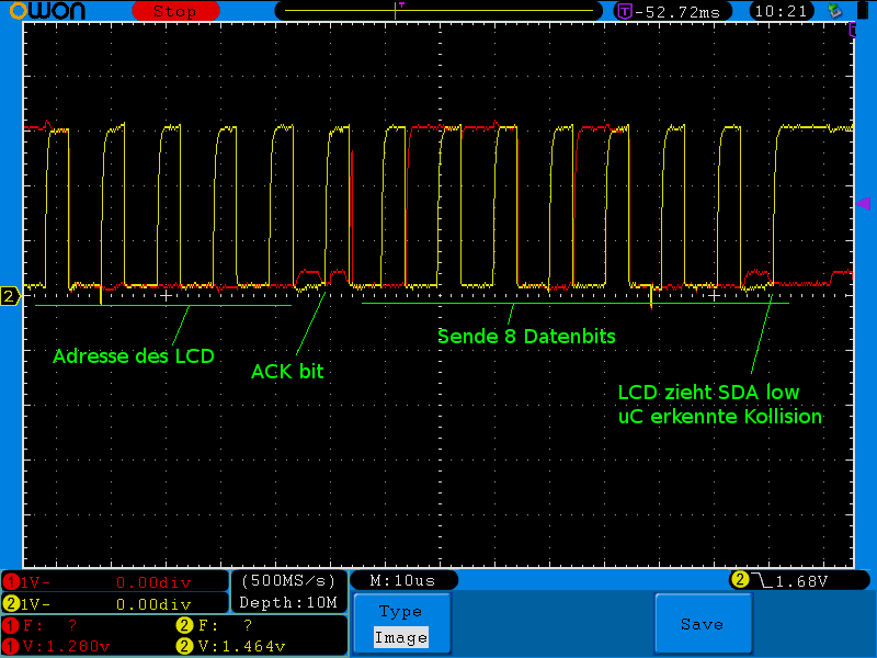

Hallo, ich habe exakt das selbe Problem mit einem EA DOGXL240N-7 und dem
enthaltenen UC1611s Controller, den ich mit Hardware I²C von einem
STM32F373CC aus ansteuere. Die Häufigkeit mit der dies auftritt erhöht
sich wenn das Oszilloskop angeschlossen ist. An den I²C Leitungen sind
keine Kapazitäten, nur 4.7kΩ Pullups, und sie sollten eigentlich gut
gelayoutet sein (Layout ist nicht von mir).
Auf dem Oszilloskop sieht es eigentlich gut aus, ist direkt am LCD-Modul
gemessen.
Was ich beobachten konnte: Der durch den Controller produzierte
Low-Pegel enthält Störungen im Takt der Ladungspumpe.
Meine "Lösung" ist bis jetzt den Controller per Reset-Leitung
zurückzusetzen wenn dies auftritt. An einer richtigen Lösung wäre ich
auch sehr interessiert...

ich habe inzwischen noch ein wenig weiter am I²C Bus geforscht. Die
Signale sahen eigentlich bis hinter den FPC Stecker ganz i.O. aus. Was
mir aber noch aufgefallen ist war, dass ich auf der SDA Leitung mit
jeder Schaltflanke der SCL Leitung einen Spike auf dem Signal hatte. Das
Ganze sah von der Form her wie ein Differenzierglied aus. Meine
Vermutung ist jetzt dass ich ein Übersprechen zwischen den beiden
Signalleitungen SDA/SCL habe was dann am LCD Controller für die Fehler
sorgt. Leider kann ich dort nicht direkt messen, versuche aber noch eine
Möglichkeit zu finden das zu verifizieren.
Was ich aber jetzt gemacht habe ist, die SCL-Leitung über eine Push-Pull
Stufe zu betreiben. SDA ist weiterhin Open Drain. Seit dieser Änderung
hatte ich jetzt kein einziges NACK mehr.

Cross talk, also kapazitive Kopplung zwischen zwei Signalen. Das bekommt
man noch "besser" hin, wenn man SDA und SCL als Paar führt und am besten
noch verdrillt ;)
Eigentlich sollte zwischen SCL und SDA eine Masseleitung oder ein
passabler Abstand sein.

Übersprechen größer. Daran hats also nicht gelegen. Was mir beim
allererste Scope-Bild auffällt ist, das die High-Periode von SCL
ziemlich kurz ist. Könnte es sein, daß das jetzt besser geworden ist?
