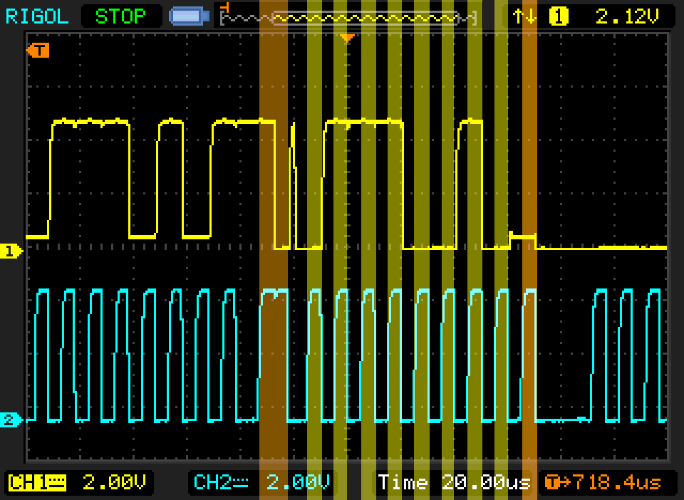

OP (Firma: Brainit GmbH) #3784572
spess53 schrieb:
> Ich würde spontan auf zu große Pull-Up-Widerstände tippen.
Hmmm... glaub ich erstmal nicht.

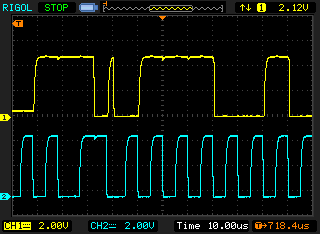

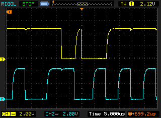

Ich hab mal versucht das erste Oszi-Bild zu analysieren. Dabei habe ich
mich am "kleine" Höcker auf SDA orientiert, ich gehe davon aus das ist
ein ACK vom Slave (der SDA nicht ganz auf 0V ziehen kann, praktisch zur
orientierung) Den hab ich mal rechts orange markiert. Dann weiter nach
links, 8 Bit. Dann kommt mein "Peak", und davor eine ganz normales
sauberes START (wieder orange markiert): SCL = High, SDA wechelt von
High auf Low.
Nachtrag: Eigentlich müsste es ein "Repeated Start" sein. Kann auch so
stimmen, kommt im Code so vor.
a) Der Peak tritt auf, während SCL Low ist => da darf SDA sogar
wechseln, ist zwar unschön, sollte aber kein Problem sein.
b) ich vermute, mein Code schickt das START, nach vollendetem Start gibt
TWI erstmal SDA und SCL frei, deshalb geht SDA richtung High. Dann kommt
vermutlich ein interrupt, der die weitere Verarbeitung etwas verzögert,
SDA hat also mehr Zeit, über den Pullup nach High zu gehen. Dann kommt
wieder mein i2c-Code, lädt das SLA+RW, damit geht SDA wieder auf Low.
Wenn meine Vermutung stimmt, ist das zwar unschön, aber problemlos.
Hoffe ich halt.
Leider habe ich damit immer noch keine Erklärung für mein eigentliches
Problem :-(
Vielleicht nochmal meine zentrale Frage: Was bedeutet ein NAK vom Slave
auf ein Write? "gib mir mehr zeit, und probiers nochmal", oder eher "es
ist was faul im Staate Dänemark"?

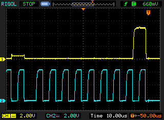

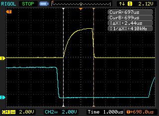

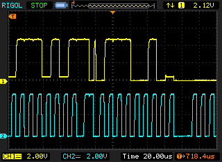

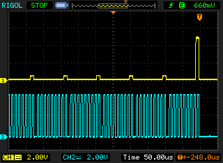

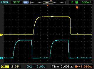

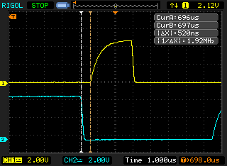

OP (Firma: Brainit GmbH) #3785116
Wieder neue Erkenntnisse:
ich hab einen freien Pin des AVR verwendet, um dort ein "Triggersignal"
fürs Oszi auszugeben (auf die idee hätt ich auch schon viel früher
kommen können!)
Dann hab ich auf i2c START den Trigger gegeben, und versucht meinen
"Peak" zu finden. Das ist mir (leider?) nicht gelungen. Alle
START-Sequenzen sehen ganz ganz sauber aus.
Ich müsste mich vielleicht noch mal mit den diversen Trigger-Optionen
meines Rigol spielen. Ich glaube der kann auch auf "Impulsbreite < x"
triggern...
Auch meine Interrupt-Theorie von oben musste ich verwerfen: So wie der
Code aussieht, wird TWINT erst gelöscht (und damit der TWI-Hardware
erlaubt, SCL wieder freizugeben) wenn SLA+RW bereits geladen ist. Selbst
wenn hier ein Interrupt auftreten würde, wäre maximal die low-Phase von
SCL verlängert. Es kann aber (zumindest aus meiner Sicht) nicht dazu
kommen, dass er es sich im letzten Moment "anders überlegt".
Aber, viel interessanter: Mithilfe des Triggersignals kann ich jetzt die
sporadisch auftretenden NAKs identifizieren und visualisieren. Siehe
Bilder. Man sieht sehr schön die vorhergehenden ACKs, gesendet werden
meist nur Nullen (die Zeile am Display wird gelöscht), bis irgendwann
ein NAK kommt. Und das ist ein so sauberes NAK, schöner gehts nicht. Ich
schließe also Störungen und falsche Pullups hiermit aus.
OP (Firma: Brainit GmbH) #3785123
Der Peak ist weg!
Tatsächlich kann mein Oszi auf "kurze Impulse" triggern, damit konnte
ich den Peak nachvollziehbar visualisieren. Er war nämlich sehr wohl
noch da...
Meine Interrupt-Theorie muss ich auch wieder aufleben lassen: es scheint
so zu sein, dass das TWI nach der Start-Condition gleich das MSB des
TWDR auf den Bus gibt. Nachdem üblicherweise das SLA+RW erst nach
erfolgreichem START nach TWDR geladen wird, ändert sich u.U. das MSB.
Das ist, wie schon festgestellt, unkritisch, da zu dem Zeitpunkt SCL
noch auf Low liegt, aber unschön :-)
Einfache Abhilfe: schon bevor die START-Condition auf den Bus gegeben
wird, TWDR bereits mit SLA+RW "preload"en, dann gibts keinen Peak mehr.
Löst zwar immer noch nicht mein Problem, aber immerhin...
OP (Firma: Brainit GmbH) #3785185
so, nun scheint alles zu funktionieren. Ich hab in allen i2c-routinen
die mit dem Dog sprechen, ein retry eingebaut. Es kommen zwar nach wie
vor ab und zu die Fehler, aber mit dem retry scheints stabil zu
funktionieren.
EA kann man hier ohnehin keinen Vorwurf machen, "Schuld" dürfte der
verkorxte Controller UC1611s sein (allein schon dass der für
Command/data zwei verschiedene I2C-Adressen belegt...)
