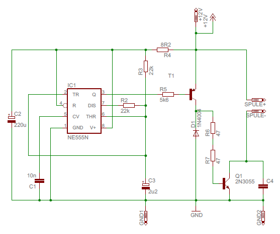

ich brauche Hilfe. Ich habe eine astabile Kippstufe mit einem 555er
aufgebaut. Diese schwingt leider nicht. Kann mal jemand über den
Schaltplan gucken, ob ich prinzipiell richtig gedacht habe?
Grüße
von H.Joachim S. (crazyhorse)
discharge ist falsch beschaltet.

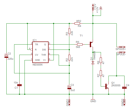

von manfred (Gast)
Danke! Ich habe es geändert! Allerdings weiß ich noch nicht, ob es
funktioniert!

Und der 2N3055 wird so nicht lange leben.

von Harald W. (wilhelms)
Er verlässt sich auf C4. :-)
von Dietrich L. (dietrichl)
D1 ist überflüssig.
Vielleicht war sie ja als Freilaufdiode gedacht, nur ist sie dann am
falschen Ort und zu schwach dimensioniert.
Gruß Dietrich
von Georg G. (df2au)
was durchaus funktionieren kann. Mit einem kleinen Widerstand in Reihe
zu C4 ist es das klassische Bucherot Glied. Die Schaltung hat sich
Millionenfach bewährt. Wenn die Spule ein Magnetventil ist und man kurze
Schaltzeiten braucht, geht es nicht anders.
